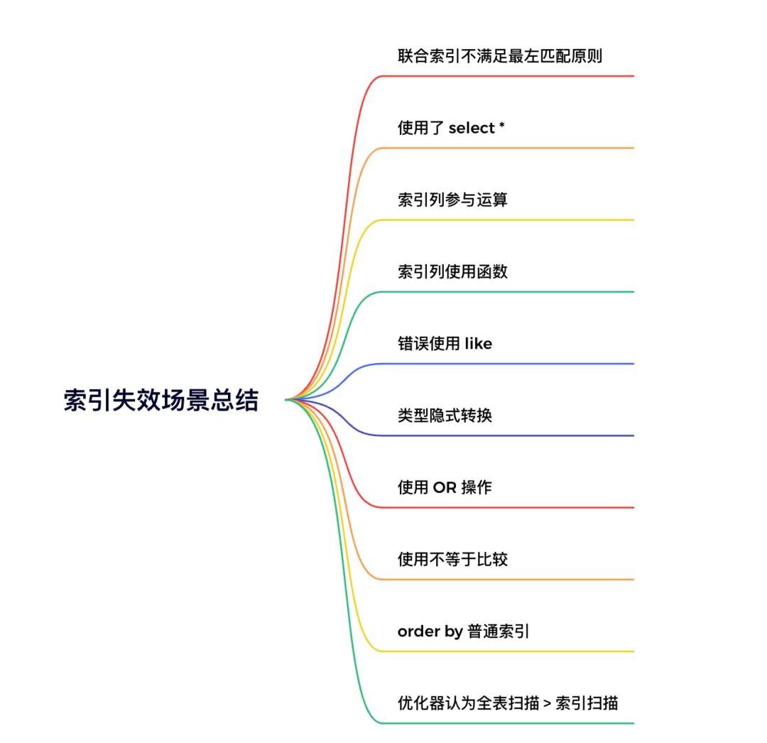

9.索引优化
  •  sql优化当中,有一个非常重要的内容就是:索引优化。很多时候sql语句,走了索引,和没有走索引,执行效率差别很大。
  •   索引优化的第一步是:检查sql语句有没有走索引。可以使用explain命令,查看mysql的执行计划。进而查看索引是否生效
  •   sql语句没有走索引,排除没有建索引之外,最大的可能性就是索引失效。
