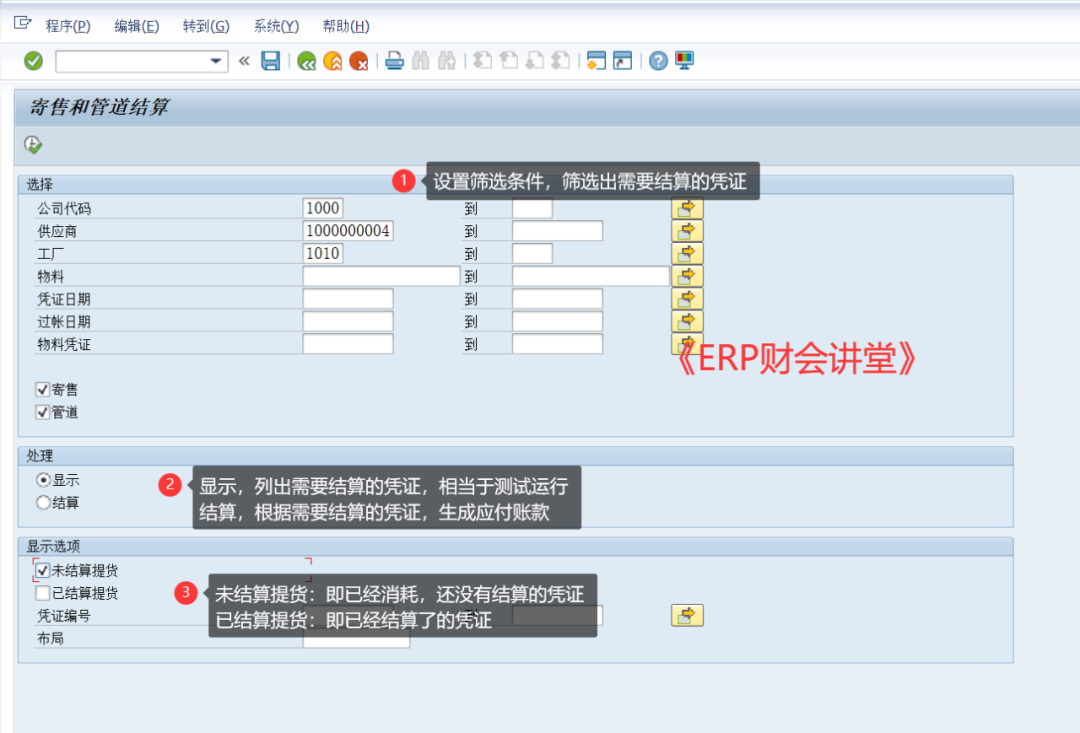

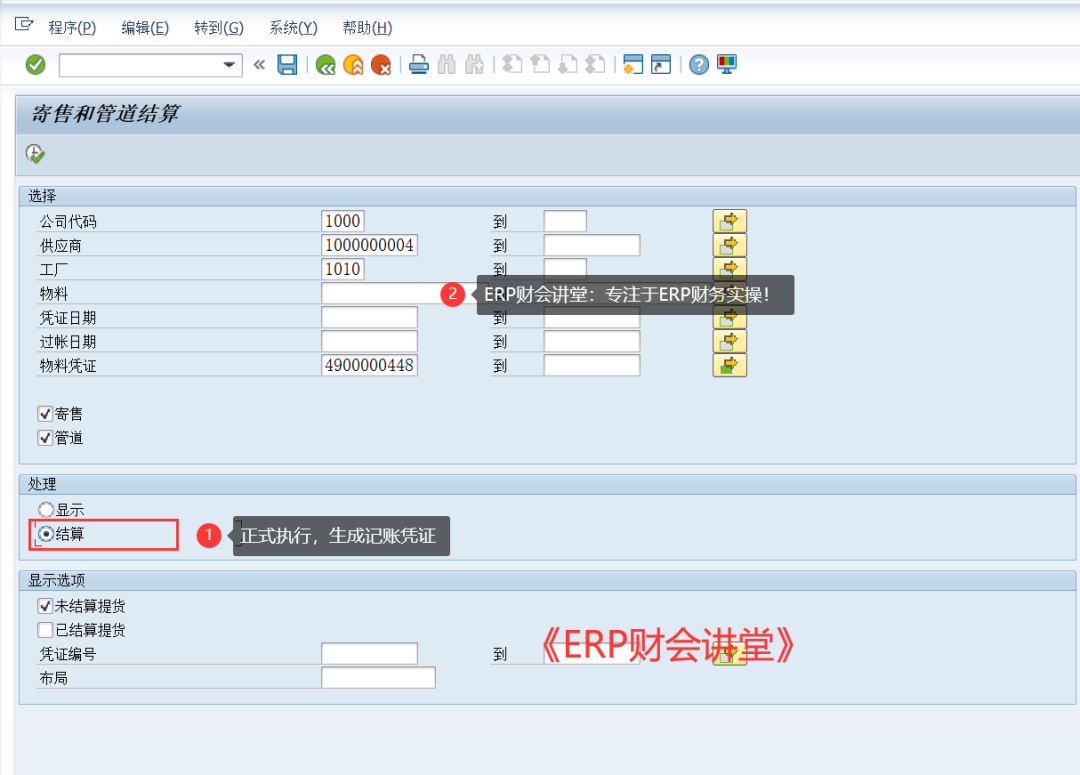

进入MRKO,界面如下:

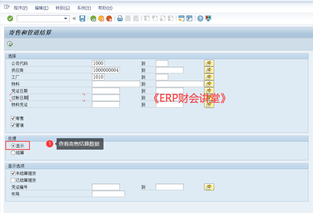

选 择:设置筛选条件,筛选出需要结算的凭证(寄售转自有的凭证),上图表示公司代码1000,工厂1010下,对供应商1000000004所有的消耗数量进行结算。例如,供应商寄存在我们仓库中的数量是10000,消耗了6000,则结算6000。
显 示:列出对供应商的提货明细,即寄售转自有的物料凭证明细。
结 算:根据“选择”筛选出来的提货明细,生成对供应商的应付账款。
未结算提货:默认选项,即没有结算的信息。
已结算提货:可以查看已经结算了的提货凭证(寄售转自有的物料凭证)。

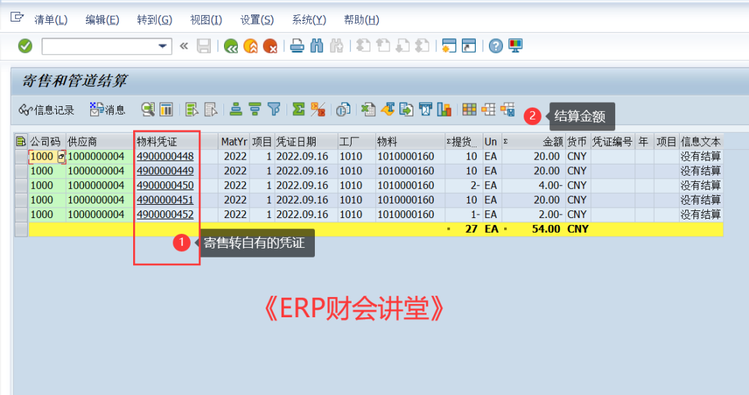

根据如上条件,执行结果如下:
对供应商1000000004,物料1010000160的提货数量为27,结算金额为54.00,单价为2.00。如果供应商开票数量是20,此时该如何处理呢?

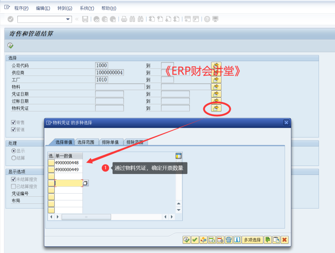

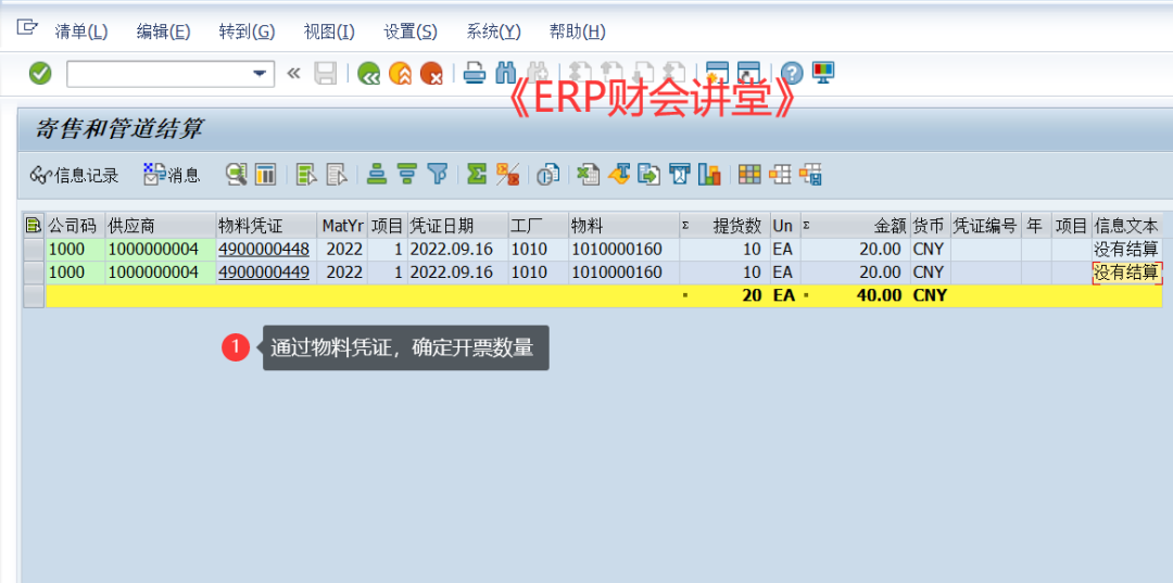

我们可以将如上报表导出到excel,根据数量筛选出物料凭证,凭证4900000448和4900000449的提货总数为20,MRKO校验时,输入这些凭证进行限制。
执行效果如下:

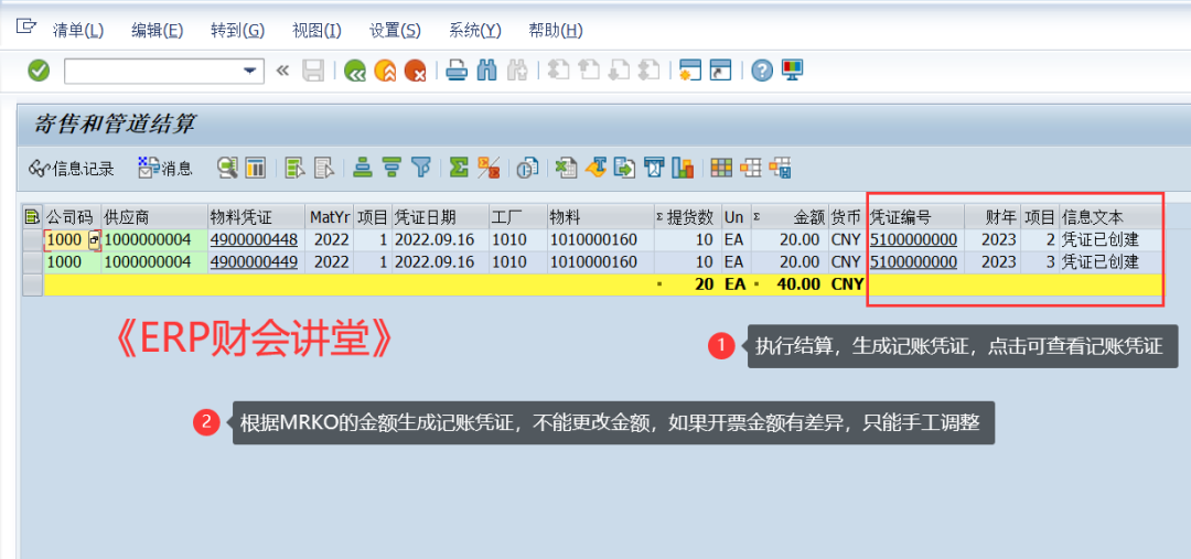

核对无误后,返回到上一步,选择“结算”,即可生成应付账款。

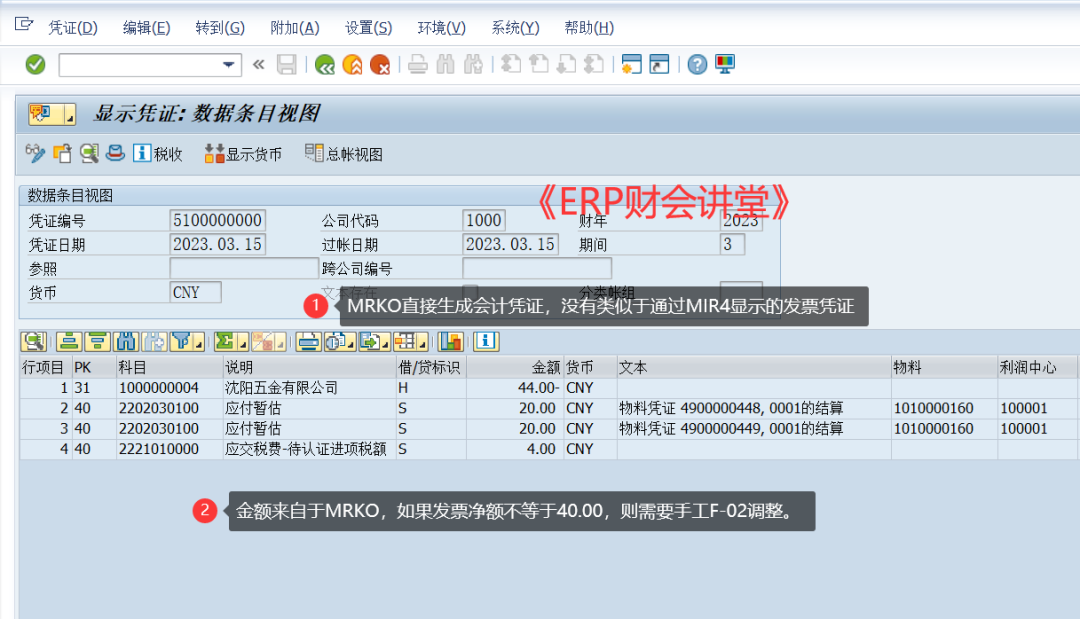

执行,生成记账凭证。
可以发现,MRKO不能更改金额。如果实际开票单价是3元,则执行完MRKO生成应付账款后,还需要F-02手工做一张调整凭证。所以,对于寄售模式,需要准确维护寄售价格,价格变动时需要及时更新。点击“凭证编号”查看系统生成的凭证如下:
需要注意的是,MRKO直接生成会计凭证,不会像MIRO那样,生成一张系统发票凭证。而且,由于MRKO直接生成记账凭证,也不能把增值税发票号写在凭证上(当然,可以FB02更改凭证,加上发票信息)。

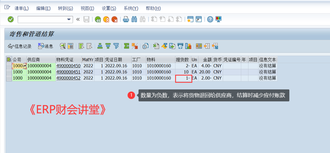

我们MRKO再次查看供应商的寄售结算信息:
执行结果如下图所示:
可以发现,有数量为负数的提货凭证,什么意思呢?相当于把货物退回给供应商,结算时减少应付账款。
所以,对于寄售结算,如果要取消应付账款,不能直接FB08冲销记账凭证,需要在业务端,将物料退回给供应商,生成负数的结算金额,通过MRKO结算时,减少应付账款。
