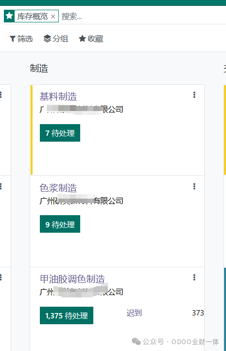

      很多制造业项目,例如生物制剂、化妆品、电子注塑等领域,生产制造都不是一步制造完成的,都是多车间,多制造加工环节,而这些多车间的加工制造成本如何核算呢?
(以上为ERP系统截图)

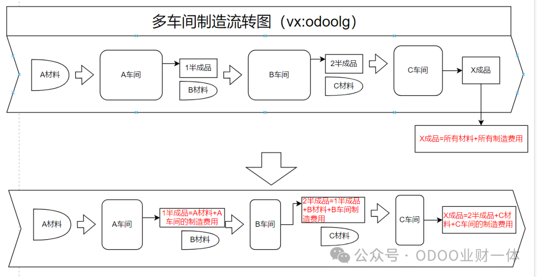

      例如:X成品,需要经过3个车间(A、B、C),每个车间有独立的设备,独立的管理人员,有不同的加工工序及耗用材料。如图:
      我们要如何核算X成品的制造成本呢?

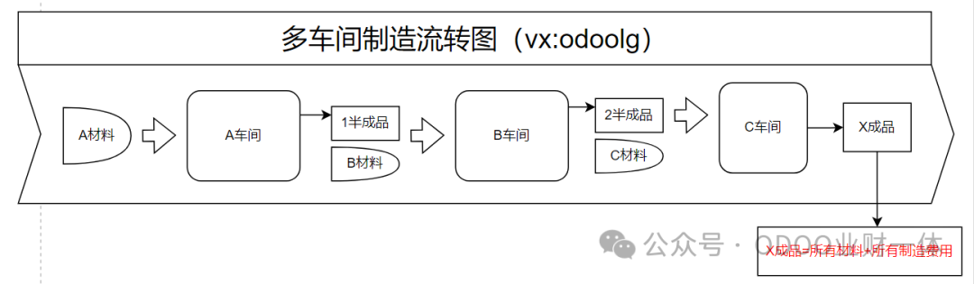

      现实中,很多制造企业在核算产品的制造成本时,基本不考虑几道工序,而是把生产过程中所有投入的原材料,辅助材料,能源动力,设备折旧等做一个整体打包,然后分摊到产成品上,料=所有的料,工=所有的工,费=所有的费用一起分摊。
这样处理简便,会有几个问题:
    1.不能反映各道工序、车间的成本,很难做车间绩效评价;
    2.容易掩盖生产的损耗或浪费问题;
    3.企业不可能做好精细化管理,成本分析和成本管理就是空话;
     要解决这些问题,就必须要分步法核算,每个车间独立核算成本,在产品的制造成本的核算逻辑就是:
     每一个车间独立核算其产出品的料、工、费,耗用多少材料,以及人工成本、费用,这些数据可以横向比也可以纵向比;横向比:例如X成品的成本中, A车间的费用,B车间的费用,C车间的费用占比,人工占比,消耗材料占比等;纵向比:例如A车间在各个期间生产同样的产品,单位成本的比较,理论上来讲都是一样的,但是如果存在材料损耗、浪费或人工超长,就会差异;
