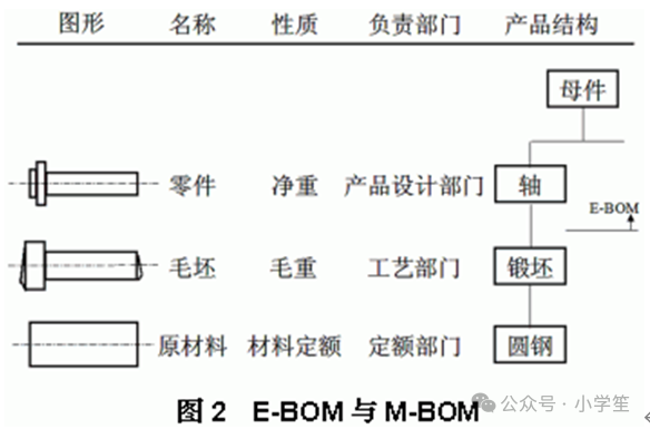

以机器上的一件小轴为例,E-BOM一般只考虑图纸上有的物料,到此为止了。而M-BOM要考虑这根轴是怎样一步步做出来的,因此还要考虑轴的毛坯,以及毛坯所用的原材料。见图2。
就是说,ERP除了从CAD获取产品结构信息外,还需要从CAPP获取一些简单的工艺信息,包括毛坯和材料定额,工艺路线的工序、设备(ERP统称为工作中心)、标准时间定额,使用的主要工具和工艺装备名称和代码。ERP需要这些信息的目的主要是为了编制作业计划。如果一个加工件可以有多种工艺路线,也要赋以不同代码加以说明,以便在编制计划出现能力冲突时考虑替代工艺;产量有增减时,也要采用不同的工艺。这里所说的“简单信息”是指不需要诸如在同一设备上每个工步的切削量,装卡方法等等详细的工艺说明。所以说,生成M-BOM并不需要一个功能完整的CAPP。

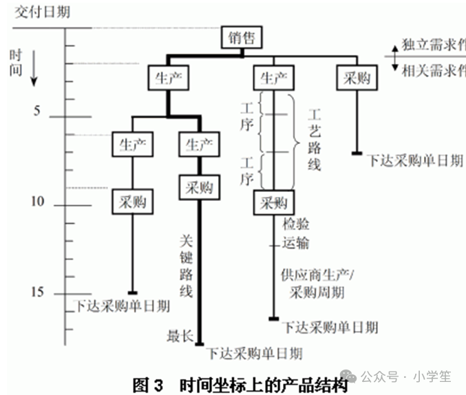

M-BOM首先应用于编制计划,离不开“时间”概念,而E-BOM则无此需求。图2中各个方框之间的连线表明生产或采购周期,长短是不一样的,反映物料生成的过程。根据每一件物料的需求时间倒计时(提前期),求出下达定单或投料的时间,实现“优先级”计划。理想的需求计划是做到“不多不少不早不晚”,也就是准时制生产(JIT)的境界。把产品结构放在时间坐标上,即“时间坐标上的产品结构”,是集成销售-生产-采购三项制造业主要核心业务信息的数据结构模型。见图3。任何一个环节出现例外,在这样集成销产供业务的“一体计划”模型基础上,就能迅速做出调整,快速应变。图3中最长的连线,是关键路线。如果要缩短交货周期,首先要压缩关键路线的长度;选择交货期短的供应商,选择效率高的加工工艺。在其他分支流程上下功夫改进,最多只能降低成本费用,不能缩短总提前期。

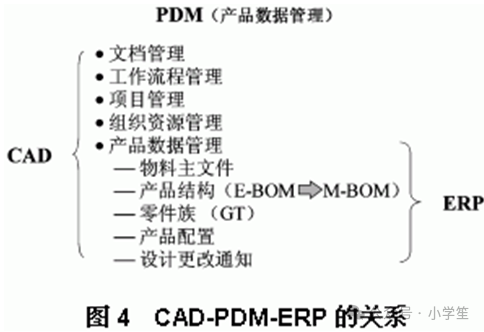

从E-BOM转换为M-BOM通常由PDM来完成(见图4),目前多数的PDM产品,往往偏重于为CAD服务,如果要起到沟通CAD和ERP的作用,需要对上述这些区别有一个比较清楚的概念。

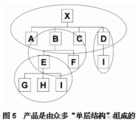

  物料和由物料组成的“单层结构”是产品结构的基本单元。ERP把任何一个产品都看成是由若干个“单层结构”组成的,单层结构中的上层物料,称为“母件(parent)”,下层物料称为“子件(component)”。单层结构就是由一个母件和从属于母件的一个或多个子件组成的。如果对应设计图纸,母件指的是组装图上的装配件,子件是零件明细表中众多的零部件。不少企业在自行开发管理软件时,由于没有“单层结构”的概念,对所有产品的描述都从最顶层一直扎到最底层,相同的“单层结构”在各个产品文件中多次重复出现,数据的冗余量很大,极不合理。
  以图5的产品结构为例,X作为最上层的母件是一个要销售出厂的产品,它由A、B、C、D四个子件组成。件X同件A、B、C、D组成一个“单层结构”。件B对应于X来讲是子件,但它对应于件E、F来讲又是母件,并一起组成一个第二个层次的单层结构。同理,件E同件G、H、I;件D同件I又组成位于不同层次的单层结构。任何一个产品都是由这样众多“单层结构”组成的。

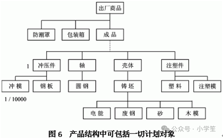

什么物件可以挂在物料清单上是非常灵活的,可以由用户自行定义。例如,生产一个冲压件除了钢板外,还需要一个模具。如果模具的额定寿命是冲10000件,那么每冲压一件,逻辑上就相当于消耗1/10000台模具。见图6。如果设定模具的最低库存(从逻辑关系理解)为500/10000台,定货批量为1台,就是说当冲压了9500件时,系统会自动建议生成定单,补充“安全库存”,也就是再补足1台模具;这样就把生产准备计划也纳入进来,体现ERP“一体计划”的精神。
模具是采购件,但也可能由本厂的工具车间制造。当模具作为采购件对待时,也可以有自己的物料清单,只是在当它作为工具车间的产品时,才进一步展开编制工具车间的计划。
从图6还可看出,如果一台产品分成几个包装箱发运,也可以在M-BOM上予以归类,按照发货顺序制定计划,方便分期发货,减少发运差错。

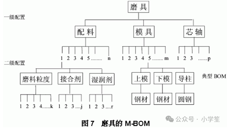

机床工具行业中的磨具生产是定单组装的一种特殊情况;见图7。磨具的线速度、硬度和气孔度决定磨具的配方;磨具的外形和尺寸决定采用的模具,孔径决定芯轴的尺寸。配方中又有各种不同粒度的磨料结合剂、湿润剂及其它成分,组成成千上万种组合。这种情况可以用模块化产品结构及定单组装的计划功能来处理。这个例子是结合模具来确定砂轮的形状和尺寸,既满足了砂轮坯的配方要求,又满足了所需模具的要求。

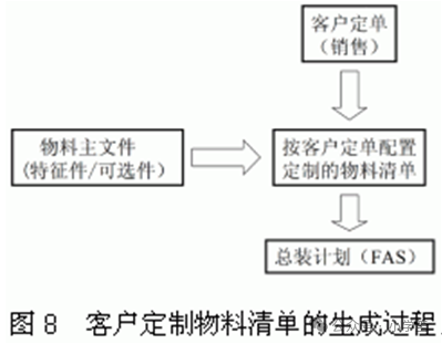

在一个基本组件下如果有多种选择,也可以参照图7的做法,建立模块化的M-BOM,为系列化产品和按订单组装的生产类型带来便利。模块化产品结构在许多行业中都是常见的,用较少的零部件,通过搭配选择,装配出规格较多的产品;如计算机、汽车、电梯、机床工具、电器等行业。不少软件都配置了按定单选择组装的功能;选配条件可以有“任意”、“必须”和“排斥”等各种设置。有的可以根据产品样本上的型号、属性,按照产品结构定义自动选择有关的零部件,根据销售定单的“客户个性化”的定制要求,迅速建立相应的定制物料清单。客户定制的销售合同只要在产品配置系列表中的“实际需求”栏选择所要的项目(Y或N),ERP系统会自动生成针对具体订单的一次性“定制物料清单”,见图8。
