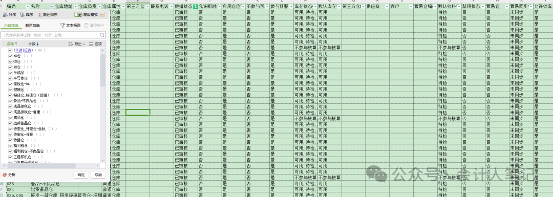

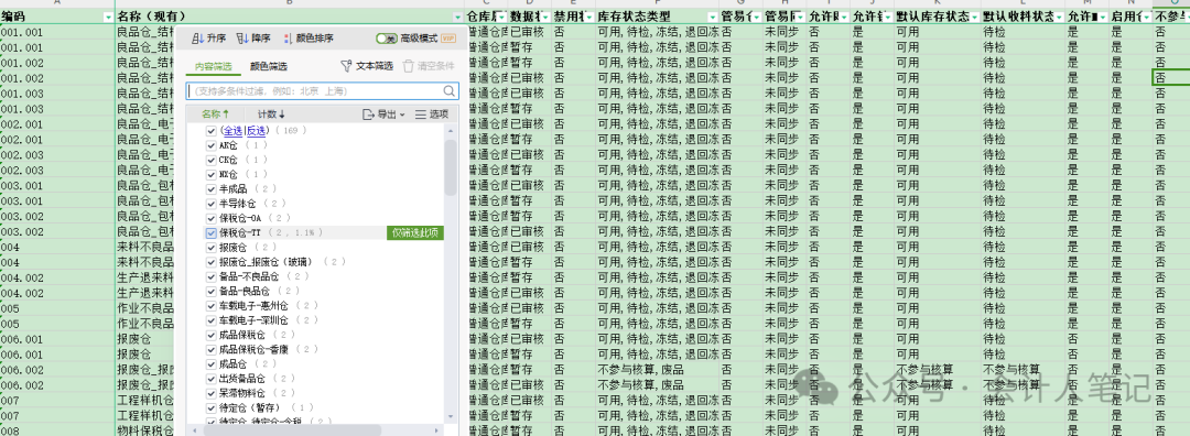

1. 仓库是否存在
首先,我们需要了解公司是否有仓库,以及仓库的类型和数量。常见的仓库类型包括材料仓、成品仓、半成品仓等。看了下我这里剔除禁用掉的,截止目前仓位还有59个。查到我刚入职时HM的仓位多达169个,经常性盘点找不到负责人的情况,漏盘点的情况不要太多。

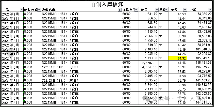

我之前做过的海绵厂就是没有仓库的,所以没有出库领料记录,而是发泡师傅根据他的生产配方写用量,也就是估计数量,这样算出来的成本是比较笼统的。
就算有生产异常师傅们也不会反馈出来,还记得有款产成品,入库单价偏高,后经查证是有款软白绵发泡失败没有成品入库,发泡师傅就将原材料归集到了另一条好泡上,材料占比一下拉高了46.5%,造成这条泡入库尺寸少成本高。
