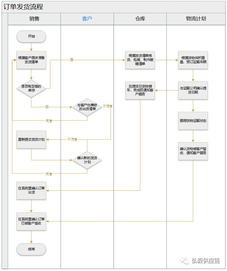

3.泳道图
流程图的种类有很多,我在前文中展示的是一种基础的图,也叫做Flow Chart。
另外还有略微复杂的泳道图(Swimlane Diagram)、价值流图(Value Stream Mapping)等工具。
我重点来介绍一下泳道图,因为流程需要跨部门协作,有时候还会涉及到客户或供应商,所以要说清楚是由谁来负责什么工作。我用订单发货流程来举例,如下图。
订单发货主要会涉及到这几个团队,在供应商这边的销售,他们是对接客户的窗口,然后是仓库和物流计划,在客户这边有对应的采购。
在这个流程图中有4个团队,他们都有一整列的空间,彼此之间有清晰的边界,看上去很像游泳池,所以把它叫做泳道图。
从左上角开始,客户服务需要根据客户的要求来准备发货清单,一般订单都有明确的到货日期,需要根据运输时间来倒推发货日期。
接下来销售要确认是否有足够的成品库存,这里是一个判断点。如果库存数量足够,就可以直接把出货清单给到仓库部门,后者根据发货清单拣货,然后把货物包装、打托盘、贴上标签,并制作装箱清单。
如果库存数量不足,销售要和客户进行协商,询问是否可以修改出货清单,按照现有的库存数量发货,剩余的部分下次再安排补发。
这个时候客户也面临一个抉择,他要去核对需求计划,判断发货数量是否可以满足?
如果可以满足,客户就会同意新的出货方案;如果新的方案依然会导致缺货,客户就会要求重新提交计划,直至发货计划被客户批准为止。由此可见,确定发货数量包含着一个来来回回的确认过程。
当最终的清单传递到了仓库部门,在完成了出货准备以后,仓库通知物流计划去安排运输车辆,输入信息是货物的体积重量和托盘数量。
此时,运输计划要预约车辆,和第三方物流公司确认提货日期,然后仓库在提货当日安排装车,完成以后通知销售。销售在接到信息后,在系统里确认订单出货,这样客户也就知道了货物即将发出,会在数日之后到达目的地。
物流计划的工作还在继续,他要跟踪货物的运输状态,直到被客户签收,然后给销售传递货已到达的信息。届时,销售在系统里更新货物的状态为已被签收,订单可以关闭,流程结束。
