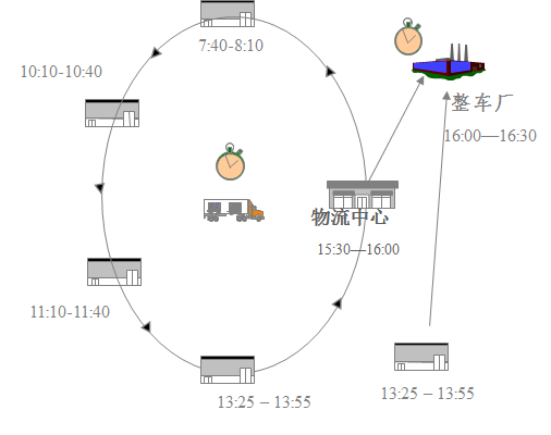

预先设计运输线路及窗口时间,取货车辆在规定的时间离开,在规定的时间到达每个供应商处,从供应商处运送零件至主机厂和从主机厂返回空盛具至供应商处。具体运作模式如所示:
Milk run模式运作图

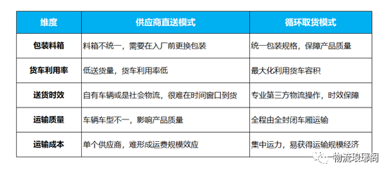

Milk run循环取货具有多频次、小批量、闭环拉动的特点,它具有以下优点:
◆ 实现多频次、小批量的平准化订单供货;
◆ 按生产进度与需求准时、有序的供给;
◆ 削减采购周期,降低现场在库,减少资金占用;
◆ 减少运输车次,提高车辆积载率,减少运输浪费。

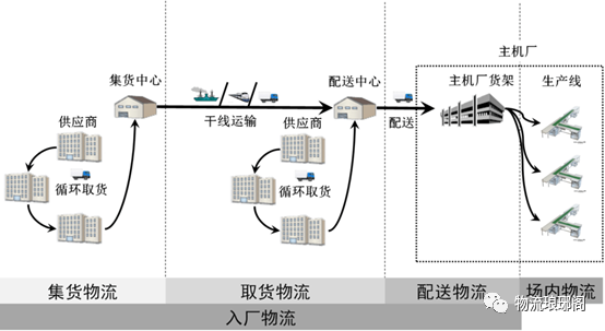

考虑零部件供应商的种类、需求和距离等因数,基于第三方物流商的汽车零部件物流Milkrun模式可分为三类:
(1)远距离、大批量的供应商循环取货后直接送至配送中心;
(2)远距离、小批量的供应商循环取货后运输至集并中心,集并后干线运输至配送中心;
(3)近距离的供应商循环取货后直接运输至主机厂。

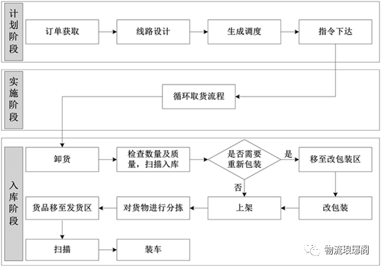

计划阶段:零部件物流通过获取制造商的采购订单,通过信息系统平台的线路设计,生成操作调度,并下达具体的指令操作,这是零部件物流循环取货的准备阶段,也称计划阶段。

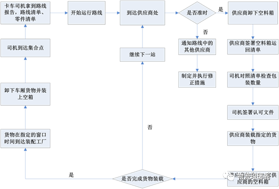

实施阶段:在固定的时刻,货车从本地仓库出发,到各个特定供应商处,依照事先特定的线路,装载特定的货量。这样既提高了运输车辆的装载率,又能使物料得到及时补给,同时批量较少的供货商不必等到零部件积满货车再发运,司机和仓库管理员进行运输任务单交接,并填写路线运行记录表,在最大程度上实现JIT供给。
具体循环取货流程如下:

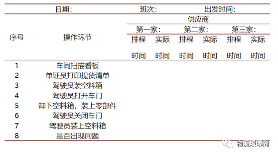

路线运行表如下:
入库阶段:入库扫描人员都可在仓库管理系统中查询零部件入库数量,并与入库计划核对,还可査询更新后的各零部件库存。在出货前,首先要根据主机厂的物料需求计划制作出相关的备货指示计划,由信息系统生成备货指示书和出货明示卡,指导出货人员完成备货分拣任务。备货人员根据备货指示计划,在相应的工作时间进行对应的备货作业。仓库管理系统按照“先进先出”原则,对已完成备货工作的存放在出货场的零件进行审核,扫描出货明示卡,更新零部件库存。
零部件通过循环取货的方式直接送到入厂仓库,一般外地取货频次为每六小时一车次,本地配送频次为每两小时一车次。具体可以根据线路、货量而定。

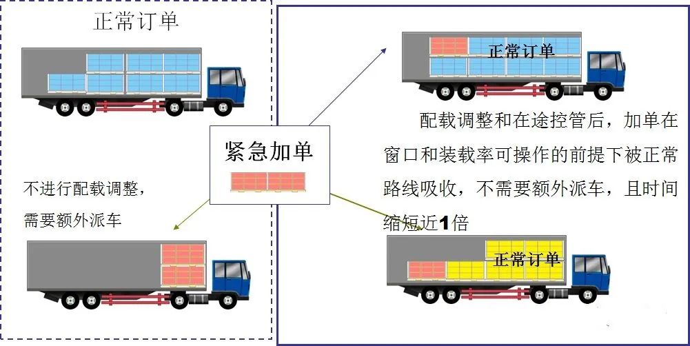

循环取货的每一车次都是几乎满载的状态,如果连续加单,会打乱MR的节奏,也会造成“装不下”或“到货晚”的窘境。如果再去协调调整采购订单量,就彻底打乱了MR的循环节奏。
