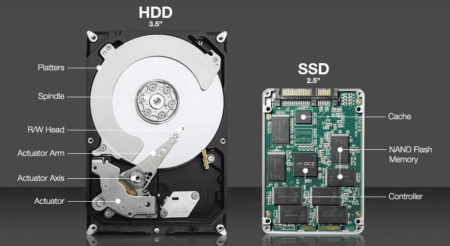

1、3.5和2.5英寸
硬盘的英寸,不是指外壳的尺寸,而是硬盘盘片的直径尺寸。
无论是 2.5英寸的硬盘还是 3.5 英寸的硬盘,都是使用 SATA 接口。
1.1、3.5英寸
3.5 英寸的硬盘在 1984 年就已经诞生,直到在 1991 年出现首款容量为 1GB 的机械硬盘,3.5 英寸硬盘开始成为标准规格。
3.5 英寸硬盘的主流长度为 147mm ,宽度为 102 mm ,厚度为 26 mm ;不同产品的尺寸可能略有差别,但螺丝孔距基本一致。
3.5 英寸的硬盘大部分都是机械硬盘,所以其厚度和盘片数量有关。
1.2、2.5英寸
由于 3.5 英寸硬盘的尺寸比较大,因此在 1989 年就有厂商推出了 2.5 英寸的硬盘。
因为 2.5 英寸硬盘具有尺寸小、轻便和不需要太大的供电的特点,所以在其诞生后的 30 多年时间里一直都是笔记本电脑和移动设备的主流规格。
2.5 英寸硬盘的主流长度为 100mm ,宽度为 70 mm ;其厚度则有多种规格:5mm,7mm,9.5mm,12.5mm,15mm,大部分笔记本电脑都是只兼容 7mm 厚度的 2.5 英寸硬盘。
后来,固态硬盘开始占领 2.5 英寸机械硬盘的市场,在同样的空间内做到了与机械硬盘相同甚至更大的容量。
于是 2.5 英寸硬盘同时存在机械硬盘和固态硬盘,其也兼容大多数设备。

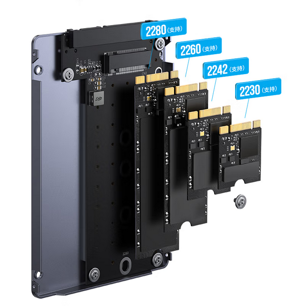

2.2.2、尺寸大小
如上图所示,早期使用 SATA 接口的固态硬盘,为了能兼容 2.5 英寸机械硬盘的硬盘槽,所以其“外壳“尺寸大小和 2.5 英寸机械硬盘的一样。
后来,随着固态硬盘的普及,笔记本电脑的主板上几乎都是 M.2 接口的硬盘槽。

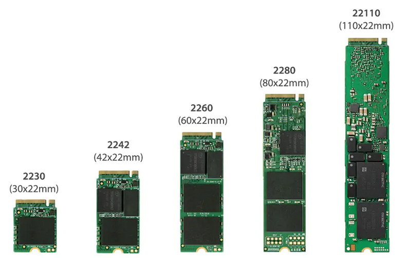

如上图所示,M.2 接口的固态硬盘,根据宽度和长度分为:2230、2242、2260、2280、22110 ,目前 2280 是最常见的规格。
如上图所示,M.2 接口的固态硬盘(2230、2242、2260、2280规格),也可以通过转接盒,在一些老旧设备的 SATA 接口上使用。

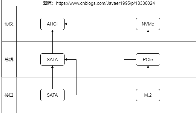

3、协议、总线和接口
3.1、简介
协议(protocol):相当于设备的语言,不同设备之间的协议只有相同或相容,才能进行通讯、达成有效的数据传输。
总线(Bus):电脑主板上不同设备之间交互数据的通路(线路)称之为总线;总线在单位时间内能传输的数据量称之为总线的带宽。
接口(interface):硬盘想要和电脑的其他元器件交互数据,除了需总线作为媒介、协议作为沟通之外,还需要物理接口让硬盘能接入。
目前,常见的协议类型有:AHCI 和 NVMe ;常见的总线类型有:SATA 和 PCIe ;常见的接口类型有:SATA 和 M.2 。

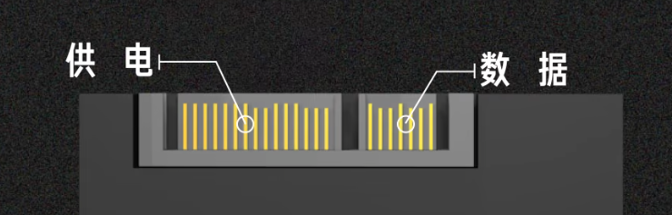

3.3、SATA接口概述
如上图所示,SATA 接口分为两个部分,长一点的是供电,短一点的是数据。
目前几乎所有的 3.5 英寸和 2.5 英寸机械硬盘、以及 2.5 英寸固态硬盘,都是使用 SATA 接口。

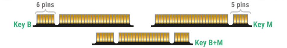

3.4、M.2接口概述
M.2 原名 Next Generation Form Factor(NGFF),是目前最广泛的固态硬盘接口,也是未来主要的发展趋势。
如上图所示,支持不同协议的 M.2 接口有不同的插槽针脚分布,例如 B 插槽、M 插槽、B+M 插槽等。
插槽类型支持的总线类型
BSATA
MPCIe
B+MSATA 和 PCIe
如上表所示,根据插槽类型,即可得知其所支持的总线类型;目前 M 插槽和 B+M 插槽的固态硬盘比较常见。
