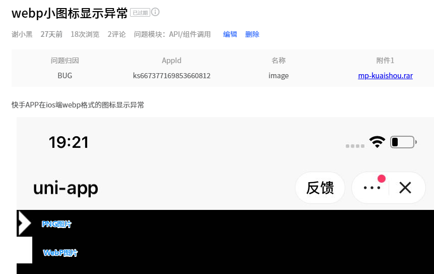

一开始我负责的小程序是发布在抖音端和快手端,在抖音端使用WebP是没啥问题的,一切都挺顺利,但是直到在快手端自测时候发现,在iOS上部分有带透明的图片会显示异常。
我还给官方提了BUG:webp小图标显示异常,官方回复说是已经解决,虽然回复已经解决,但发版更新是需要时间的,后面不得不快速过了小程序的相关页面,把显示异常的小图标都换成了PNG格式图片,想到等后续稳定了再用回WebP吧。

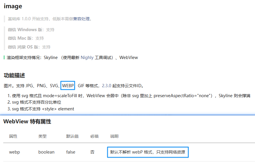

最近公司项目又有变化,公司希望小程序有发布微信端,项目也落在了我名下,于是我又踩到了另一深坑,我一直以为在所有小程序端中微信是鼻祖,应该是最稳定的了,我一开始也是这么认为的,因为在开发者工具上并没有发现有什么大的问题,直到我在真机上测试,大颠眼睛,页面上到处是空白,一开始怀疑是布局出现兼容问题,直到定位代码才发现,全部是webp格式图片不支持,于是查看了微信的文挡,文挡是写得好好的,翻到最下面,说需要添加webp=“true”才可以,而且只支持网络图片,真的是脑袋发胀,心里恶狠狠的骂了回自己,给自己找事用什么WebP喽。

快手的问题就是平台的BUG,微信就是平台的限制,对于这些问题,我们开发者只能提BUG等待官方修复,但这一段修复的时间你不得不想办法绕开,但是微信小程序这个完全就是平台的限制了,你无能为力。

个人亲测使用网络WebP格式图片确实是可以的,但是微信文挡又在瞎说,如果你用网络WebP格式图片的话,webp=”true”有没有都不影响图片的展示的,但是再微信小程序论坛搜搜,你又会发现WebP图片显示问题还挺多的,而且全换成网络图片工作量不会小,同时也会增加公司的CDN流量费用。

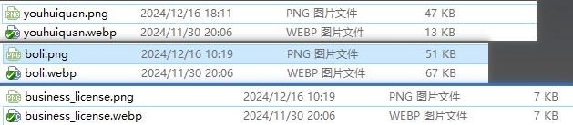

在一次次被恶心过后我最终还是决定所有WebP格式图片全部换回PNG图片,在替换过程中我发现如果你用PNG图片再通过 tinypng压缩后你的PNG图片也并不一定会比WebP格式图片小,我随便选了几张替换的图片做了下大小对比。
我在做图片替换的时候并不是重切所有图片,重切的话主要是找寻源图会点麻烦,我的做法是所有图片通过FreeConvert工具转PNG,再通过TinyNG做图片压缩以保证图片大小适当。
