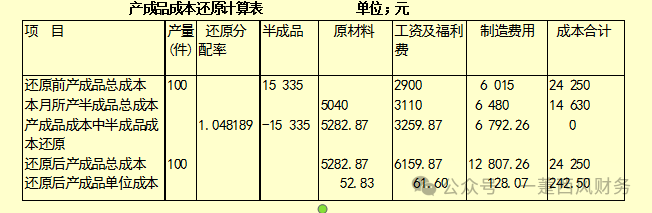

3.综合结转的成本还原
所谓成本还原,就是从最后一个步骤起,把本月产成品成本中所耗上‘步骤半成品的综合成本还原成原材料、工资及福利费、制造费用等原始成本项目,从而求得按原始成本项目反映的产成品成本资料。
通常的成本还原方法是:将本月产成品所耗上一步骤半成品的综合成本,按照本月所产这种半成品的成本构成进行还原,还原成原材料、工资及福利费、制造费用等原始成本项目。
举例:

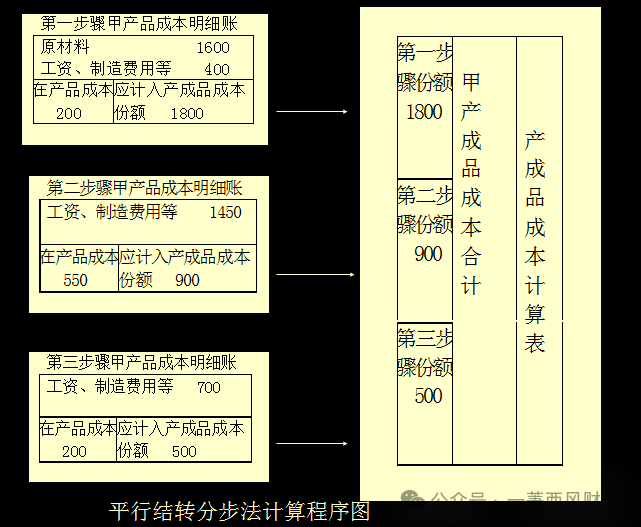

三、平行结转分步法
特点:
(1)采用这一方法,各步骤之间不计算半成品成本,只计算本步骤所发生的生产费用。
(2)采用这一方法,各步骤之间不结转半成品成本。
(3)为了计算各生产步骤发生的费用中应计入产成品成本的份额,必须将每一生产步骤发生的费用划分为耗用于产成品部分和尚未最后制成的在产品部分。
(4)将各步骤费用中应计人产成品的份额,平行结转、汇总计算该种产成品的总成本和单位成本。

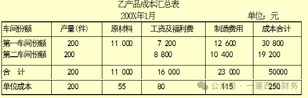

举例:
某企业生产乙产品,生产费用在完工产品与在产品之间的分配采用定额比例法,其中原材料费用按定额原材料费用比例分配;其他各项费用均按定额工时比例分配。其成本核算程序如下。
第一,有关乙产品的定额资料详见表
第二,根据乙产品的定额资料、各种生产费用分配表和产成品交库单,登记一、二车间的产品成本明细账
第三,将第一、二车间产品成本明细账中应计人产成品成本的份额,平行结转、汇总记入乙产品成本汇总表
