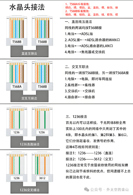

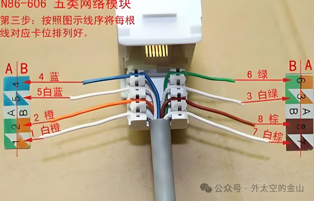

在100M的网络传输,实际只使用了1、2、3、6四根线,也就是橙白、橙、绿白、绿这四根线。其中1、2线用于发送数据,3、6线用于接受数据,4、5线为备用线 ,7、8线则为电话线。网线水晶头需要按照标准的线序来做,由于网线的双绞结构,使得网线的每一对线芯绞距、绕线方向、绕线圈数都是不同的。实验测得网线按照标准的线序来接,网线的干扰最小,传输效果最佳。在网线水晶头制作时,标准的接法有两种:T568A和T568B。

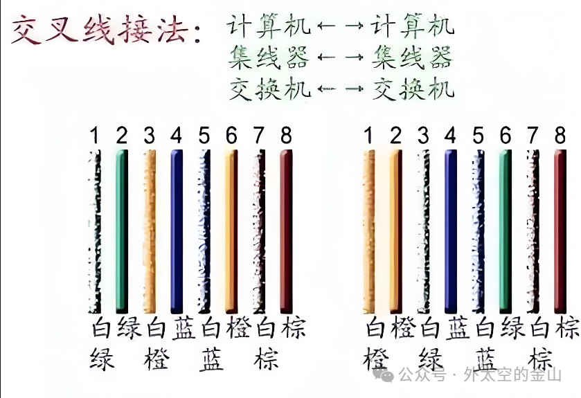

T568A线序:1.绿白,2.绿,3.橙白,4.蓝,5.蓝白,6.橙,7.棕白,8.棕;
T586B线序:1.橙白,2.橙,3.绿白,4.蓝,5.蓝白,6.绿,7.棕白,8.棕
1输出数据 (+)
2输出数据 (-)
3输入数据 (+)
4保留为电话使用
5保留为电话使用
6输入数据 (-)
7保留为电话使用
8保留为电话使用
虽然双绞线有8根芯线,但在目前广泛使用的百兆网络中,实际上只用到了其中的4根,即第1、第2、第3、第6,它们分别起着收、发信号的作用。4、5,7、8是双向线,保留使用。
剥开网线我们可发现四对双绞线缠绕的密度并不一样,用来传输数据的橙、绿两对,缠绕圈数明显大于用来接地和其它公共用途的棕、蓝两对,所以建议大家平时做跳线时,严格按照568B的顺序来排列。

网线接4芯和8芯的区别就是做水晶头的时候,4芯通常是按照T568B标准只接1236这四个位置,而接8芯网线是按照T568B标准接全部的线芯。
因此,网线只用四芯,用到8根线芯主要是为了减少电磁干扰,网线接四芯和八芯主要的区别就是传输速率的不同。在网线使用时,建议按照标准的8芯来制作水晶头,保证网速的稳定。

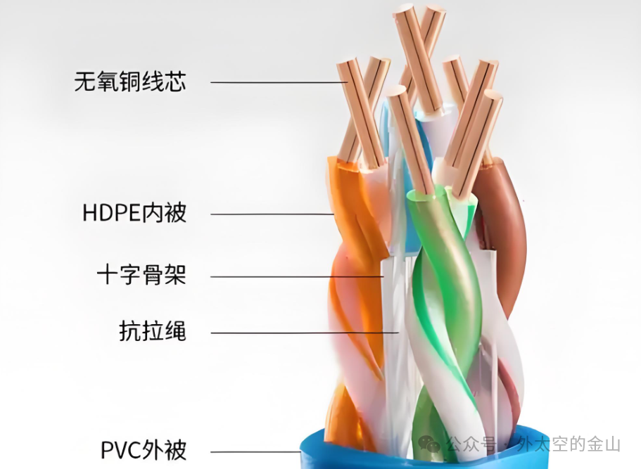

超五类线(CAT5E): 衰减小 抗干扰比五类线增加了近端串音功率的测试要求,更小延时,性能得到提高。超五类线的最大带宽为100MHZ。由此已成为目前主流网线的选择。
六类线(CAT6): 传输带宽为250MHZ, 提供于2倍于超5类的带宽,传输性能远超过五类线,适用于传输速率1GBPS的应用。六类线与超五类的不同在于 改善了串扰及回波损耗方面的性能,对于新一代全双工高速网络,优良回波损耗性能是极重要的。
超六类线(CAT6A): 六类线的改进版, 主要应用于万兆位网络中。传输频率为500MHZ, 最大传输速率可达10GBPS,外部串扰等方面有较大的改善。
七类线: 主要是为了适应万兆网以太网技术的应用和发展。但不再是一种非屏蔽双绞线,而是一种屏蔽双绞线所以传输速率至少可达600MHZ,可提供至少500MHZ的综合衰减对串扰比和600MHZ整体带宽, 传输速率可达10GBPS。主要应用在工程领域。

一般我们把网线买回来的时候在外层表皮会看到双绞线的类别标识以及屏蔽方式,如类别CAT5E、CAT6、CAT6A以及屏蔽方式FTP、SFTP等。
