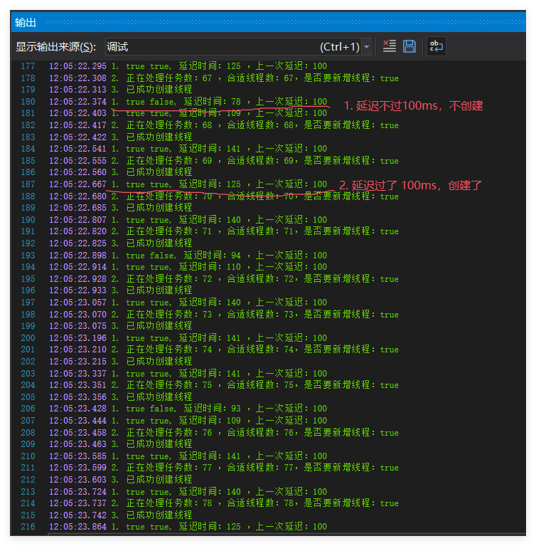

现在我们还是用上一篇的方法在如下三个方法 HasBlockingAdjustmentDelayElapsed,PerformBlockingAdjustment,CreateWorkerThread 上埋日志断点,埋好之后运行程序观察。
从卦中的输出结果看,注入速度明显快了很多,判断阈值也从 250ms 变成了 100ms,每秒能注入7~8个线程,所以这是一个简单粗暴的提速方法。

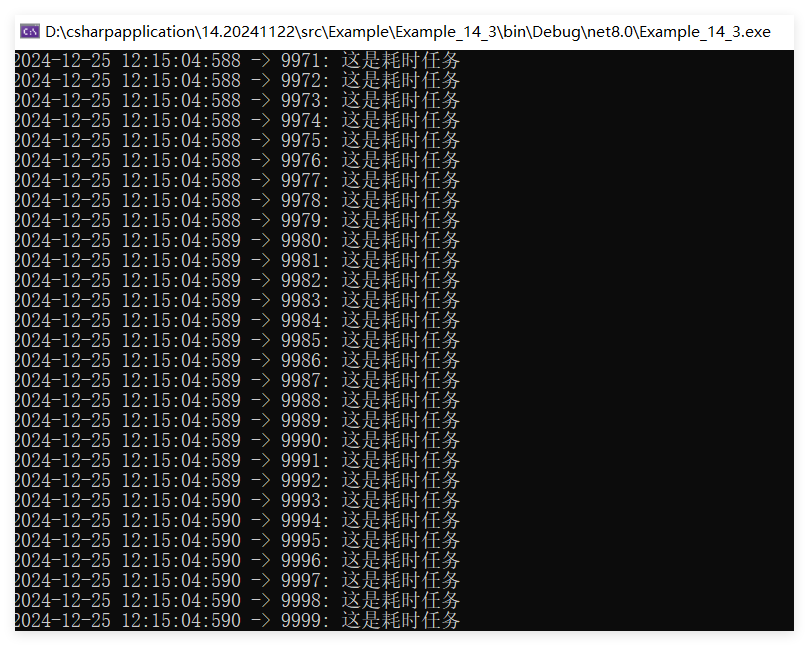

从卦中看,直接秒了这个 10000 个任务,但不要忘了你的程序此时有1w个线程,如果是32bit程序大概率因为虚拟地址不足直接崩了,如果是 64bit 可能也会导致非常可观的内存占用。

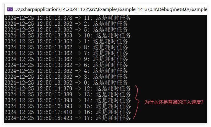

接下来我们再聊一下 SetMinThreads 这里面的坑吧,如果你将刚才的 ThreadPool.SetMinThreads(10000, 10); 改成 ThreadPool.SetMinThreads(10000, 10000);的话,将不会有任何效果,截图如下:
为什么会出现这样的情况呢?这得从源码上找答案,参考代码如下:
        public class PortableThreadPool
            private short _minThreads;
            private short _maxThreads;
            private short _legacy_maxIOCompletionThreads;
            private const short DefaultMaxWorkerThreadCount = MaxPossibleThreadCount;
            private const short MaxPossibleThreadCount = short.MaxValue;
            private PortableThreadPool()
                _minThreads = HasForcedMinThreads ? ForcedMinWorkerThreads : (short)Environment.ProcessorCount;
                _maxThreads = HasForcedMaxThreads ? ForcedMaxWorkerThreads : DefaultMaxWorkerThreadCount;
                _legacy_maxIOCompletionThreads = 1000;
        public bool SetMinThreads(int workerThreads, int ioCompletionThreads)
            if (workerThreads < 0 || ioCompletionThreads < 0)
                return false;
            bool flag = false;
            bool flag2 = false;
            this._threadAdjustmentLock.Acquire();
            if (workerThreads > (int)this._maxThreads)
                return false;
            if (ioCompletionThreads > (int)this._legacy_maxIOCompletionThreads)
                return false;
从卦中代码可以看到 ioCompletionThreads 默认最大值为 1000,如果你设置的值大于 1000 的话,那前面的 workerThreads 等于白设置了。。。这就很无语了。。。 如果参数有误,你完全可以抛出一个异常来告诉我,,,而不是偷偷的掩埋错误信息,导致程序出现了我意想不到的行为。。。

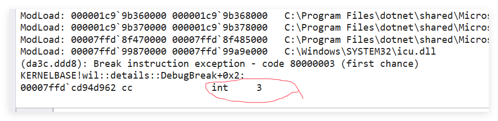

为了凑篇幅,我再说一个有意思的参数 DebugBreakOnWorkerStarvation,它可以用来捕获 线程饥饿 的第一现场,底层逻辑是C#团队在代码里埋了一个钩子,参考如下:
        private static void GateThreadStart()
            bool debuggerBreakOnWorkStarvation = AppContextConfigHelper.GetBooleanConfig("System.Threading.ThreadPool.DebugBreakOnWorkerStarvation", false);
            while (counts.NumProcessingWork < threadPoolInstance._maxThreads && counts.NumProcessingWork >= counts.NumThreadsGoal)
                if (debuggerBreakOnWorkStarvation)
                    Debugger.Break();
这个 Debugger.Break(); 发出的 int 3 信号,我们可以用 VS,DnSpy,WinDbg 这样的调试器去捕获,参考代码如下:
