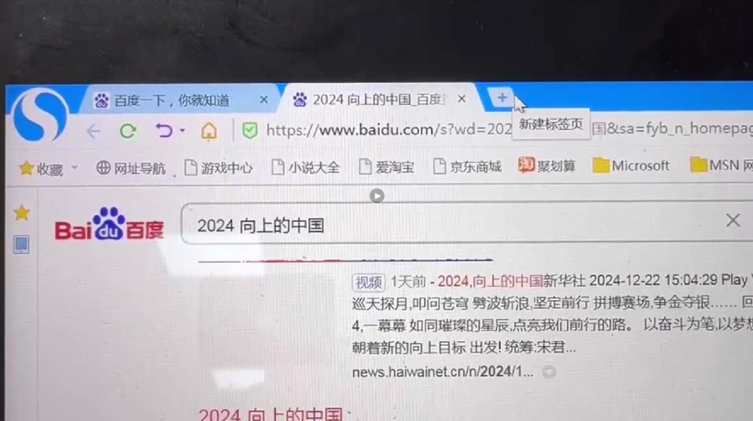

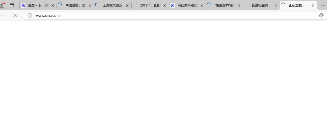

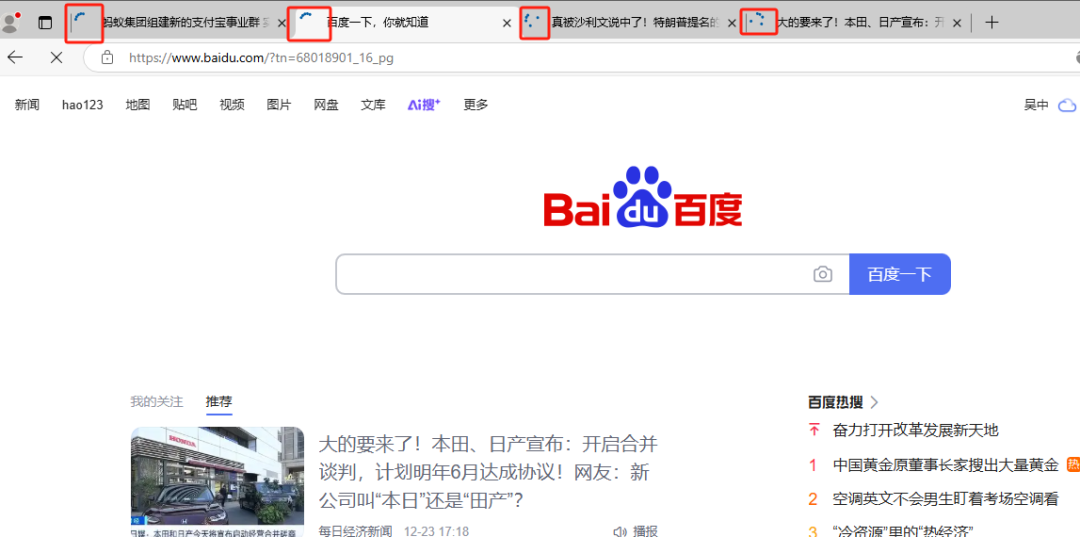

​客户最近说,公司的网络特别的慢,打开网站也在那边转圈圈,就算能打开的网站,页面加载也不全。
打开抖音也卡,一直在加载中,直播直接无法看,因为直播视频不像短视频是可以通过时间来缓存的。
就算看短视频,也一直在加载中,过好长一会才能打的开?这到底是什么问题呢?难道是网络速度问题?

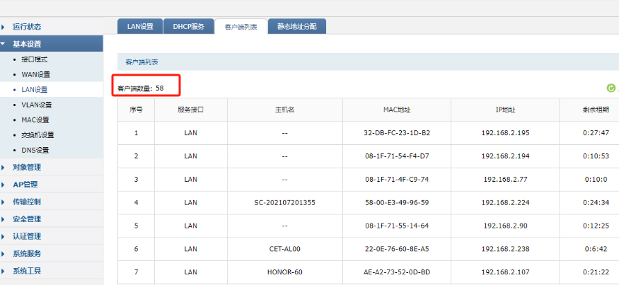

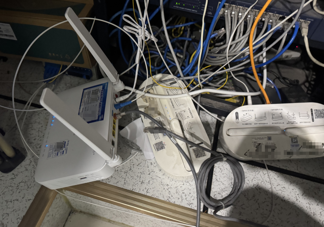

测试了一下,客户当前网络,测试了好几天,客户公司的客户端基本上都是在60个客户端左右,开通的是1000兆带宽。理论上来说,1000兆带宽60个客户端使用,应该是不大的,怎么会卡成这样呢?

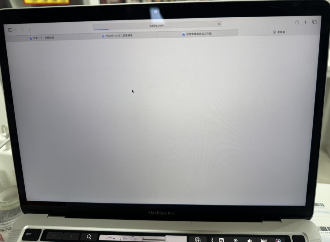

随便找几个客户电脑打开网页还是卡,有的电脑连网页都加载不出来。这网怎么用?
有的电脑,网页也不是打不开,就是要转5-10s,有的时候图片还显示不全。

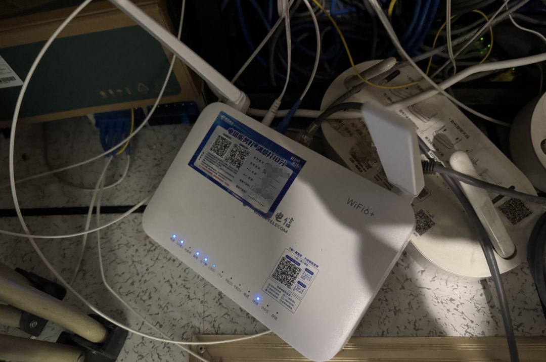

当时觉得是宽带的问题,客户实在是受不了,又重新拉了一条2000兆带宽。
2000兆带宽安装好之后,测试后发现网速并没有什么改善。

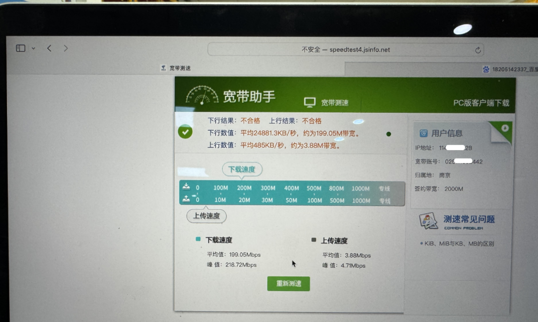

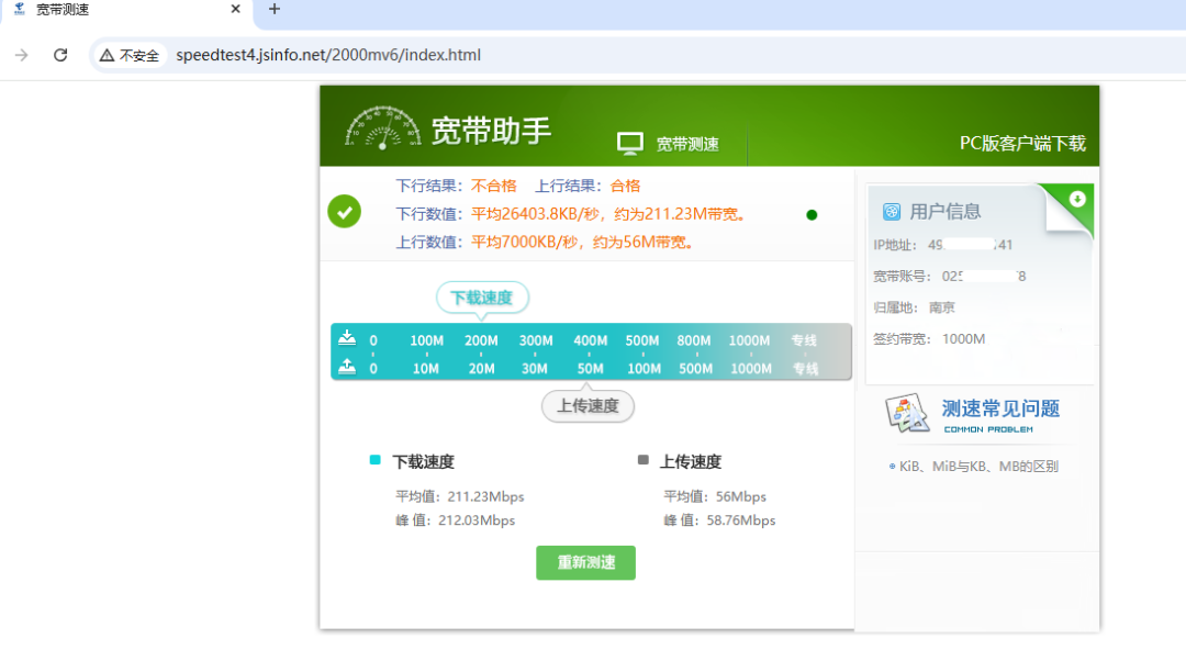

使用打不开网页的电脑,测试网速,199Mbps,那道理来说,也不应该这么慢呀?200Mbps对于打开个网页应该没有什么问题的。

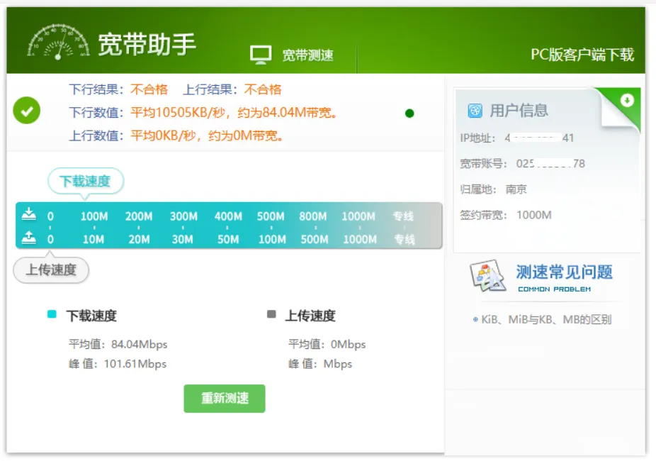

切换到原来1000兆光猫测速,网络是211Mbps,这打开个网页应该不会慢,但它就是慢。一直在转圈圈,这不出了鬼了吗?

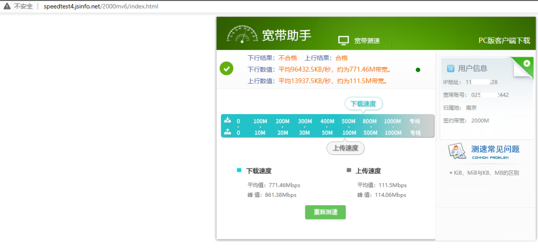

再找一台电脑测试,换成2000Mpbs的光猫,测试速是771Mbps的电脑,打开网页还是慢。测试速度都711Mbps,打开网站还无法正常打开,一直转圈圈,那这就不是宽带的问题了,那肯定就是路由器的问题了。

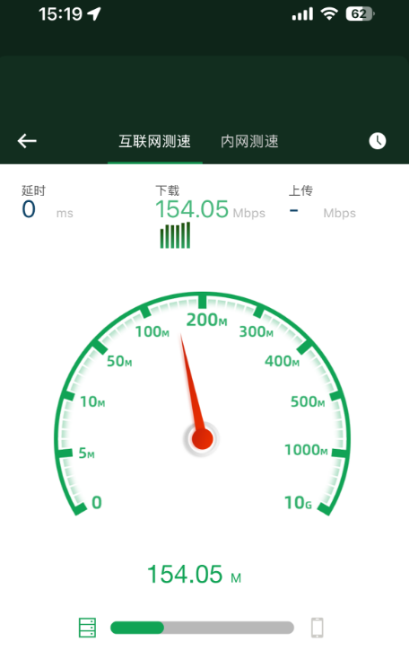

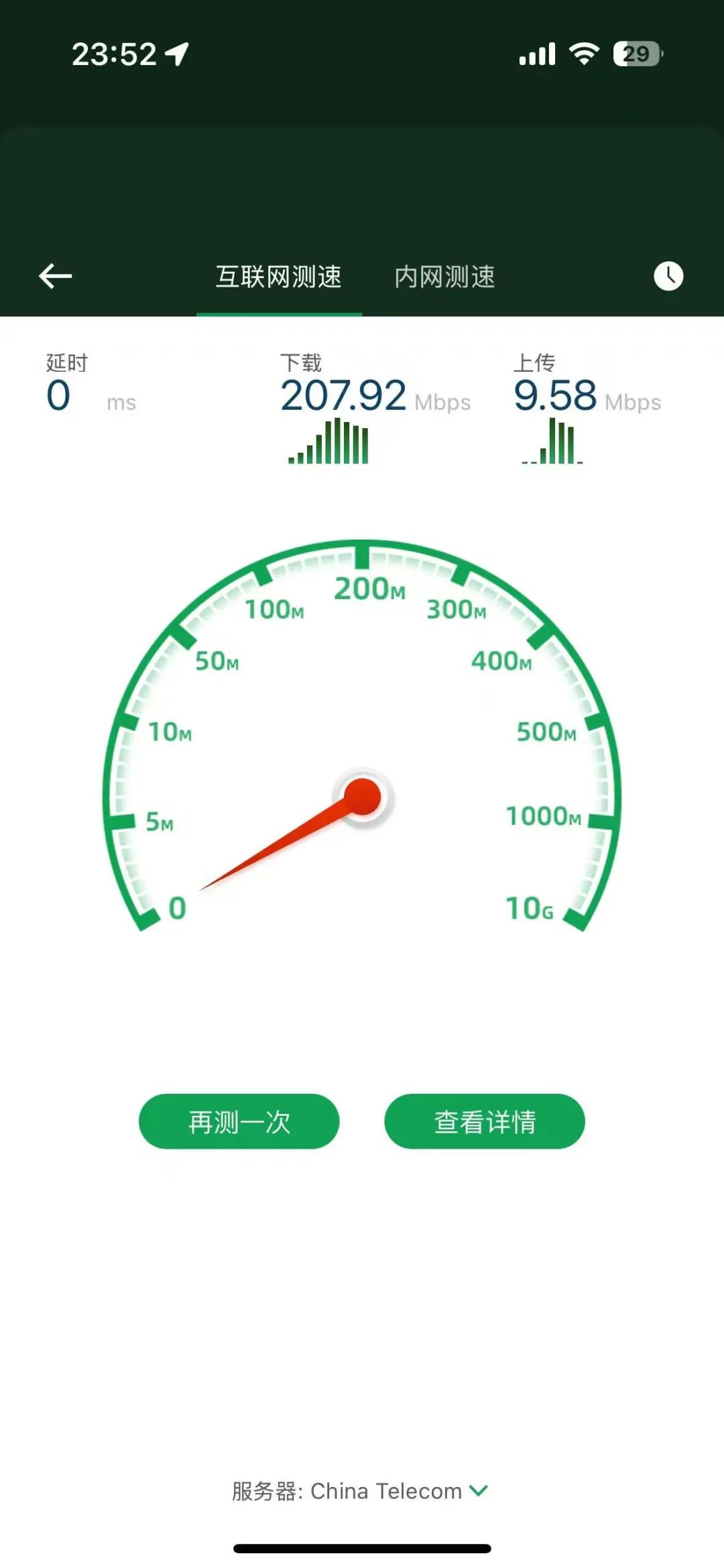

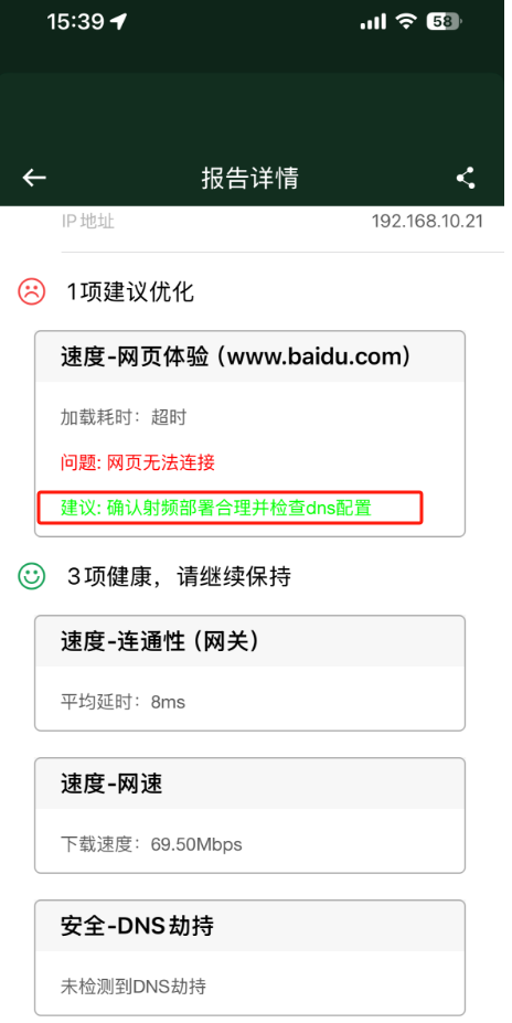

使用用手机测试154Mbps按道理打开网页不应该卡,它就是卡。打开网页也卡,刷视频也卡,50多个终端,而且都卡,都叫慢。
有的时候200多Mbps。
而且在检测完成之后,说是DNS有问题,换DNS也没有用。

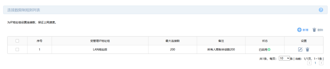

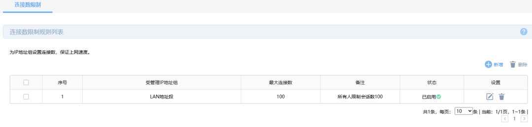

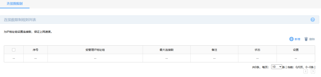

最后发现原来是路由器上的会话数被限制在100了,导致的网页卡,把会话数限制删除,发现客户的上网都正常了。
这个限制的是局域网中,每台设备的会话数。

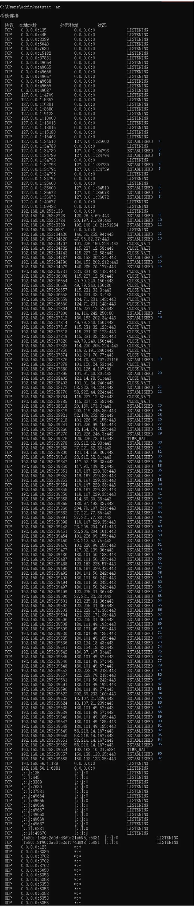

假如公司宽带会话数超了,最明显的故障现象就是打开网页之后,无论多少台电脑继续增加打开新的网站,路由器中的总会话数还不增加。那就说明你的带宽被限制了会话数,这个会话数是运营商限制的。

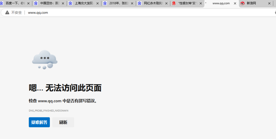

还有最明显的就是网站打开了,前面还有图标在转圈圈。
网速正常,dns正常,再打开更多的网站,就连网站页面都打不开了,这种情况,多数就是和宽带的会话数有关了。
如果路由器上限制了会话数,每台电脑只有100个会话数,我也一条一条数了一下,的确不会超过100个会话数,一直在90多个会话数徘徊。
超出来的会话数,要么打开非常慢,要么网站直接打不开。
要么就是打开网页破图了。
如果光猫的带宽总会话数超过限制了,你们公司有200多个客户端需要上网,但是上网总是卡,网页打不开,测试网速100多Mbps,这种多数就是和会话数有关了。会话数,如果一条宽带停留在3000个会话数,不增加了,那肯定就是运营商带宽限制了会话数。
在路由器上删除了局域网会话数限制。

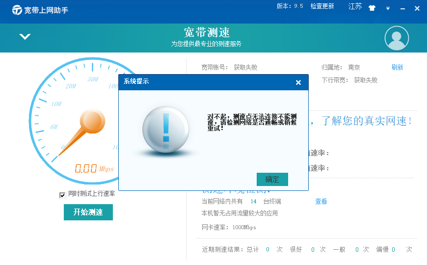

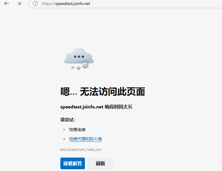

我还发现有一个问题,就是如果有会话数限制,网络测试有的时候还真有问题。
有的时候,测速软件都打不开,无法正常测速。

限制了局域网电脑的会话数后,上行带宽测试出来的结果一直是0KB,为什么有的时候一直测试网速上行带宽是0KB的,那多数就是局域网限制了会话数。当然了,这个也不是绝对的,还要看路由器,这个路由器设置会话数会导致上行测试为0KB,不代表其它路由器也这样。

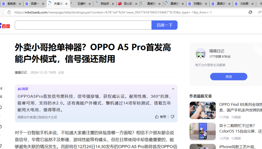

我还测试了一下,如果想让50-60客户端正常上网,又想限制会话数,最少也要把每台设备会话数限制在200个,100个会话数肯定不够。但是我还发现,如果性能不好的路由器开启会话数限制,会影响路由器的性能。
200个会话数,我也测试了一下,刷抖音,会有延迟,有的视频可能缓冲个2-5秒,可以正常加载。
