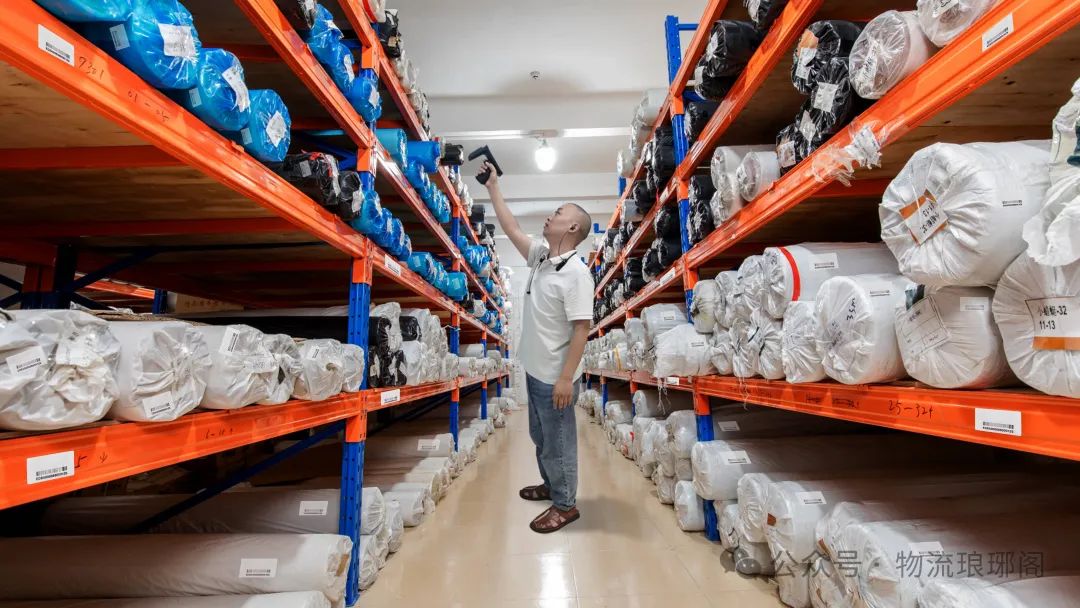

盘点的技术和手段很多,有最传统的纸质盘点,根据库存货位打印的库存表,人工逐一对货物进行清点,并将结果填入表中,即完成盘点的核对工作。
这一方法现在采用的不多了,原因是太慢了,且容易出错。采用现代工具进行盘点成为大多数企业的选择。综合起来,有以下几种盘点技术和流程:

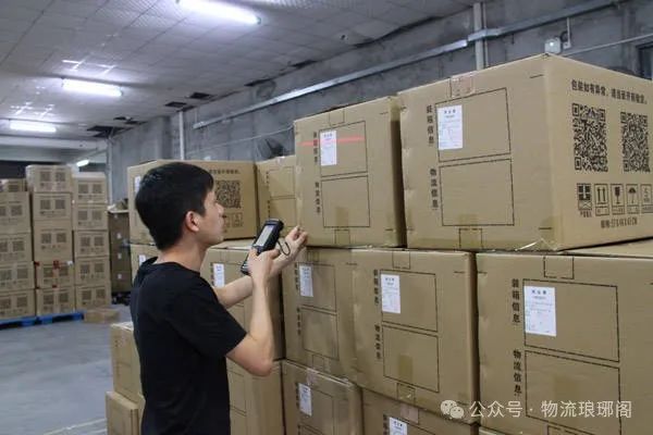

1)RF:采用RF进行盘点是一大变革。因为RF具备实时作业的能力,即实时入库、实时拣选、实时查询等,既可以支持静态盘点,也可以支持动态盘点。
RF的扫描功能既可以完成货位扫描,防止出错,也可以对货物本身进行扫描,而且盘点结果可以自动生成,大大简化了操作步骤,提升了盘点的准确性。
RF是目前采用最多的盘点技术。采用RF进行盘点时,先选定需要盘点的策略,然后生成盘点表,RF将自动从服务器获得盘点表。
盘点时,RF可以扫描货位、托盘和货物条码,人工清点和录入数据。如果有误差,系统将会提示重新核对和重新录入,避免一次出错,对于正确的输入,则系统一次通过。
盘点完成后,系统将自动生成报表,供管理员进行后续的处理,或调账,或查找原因。

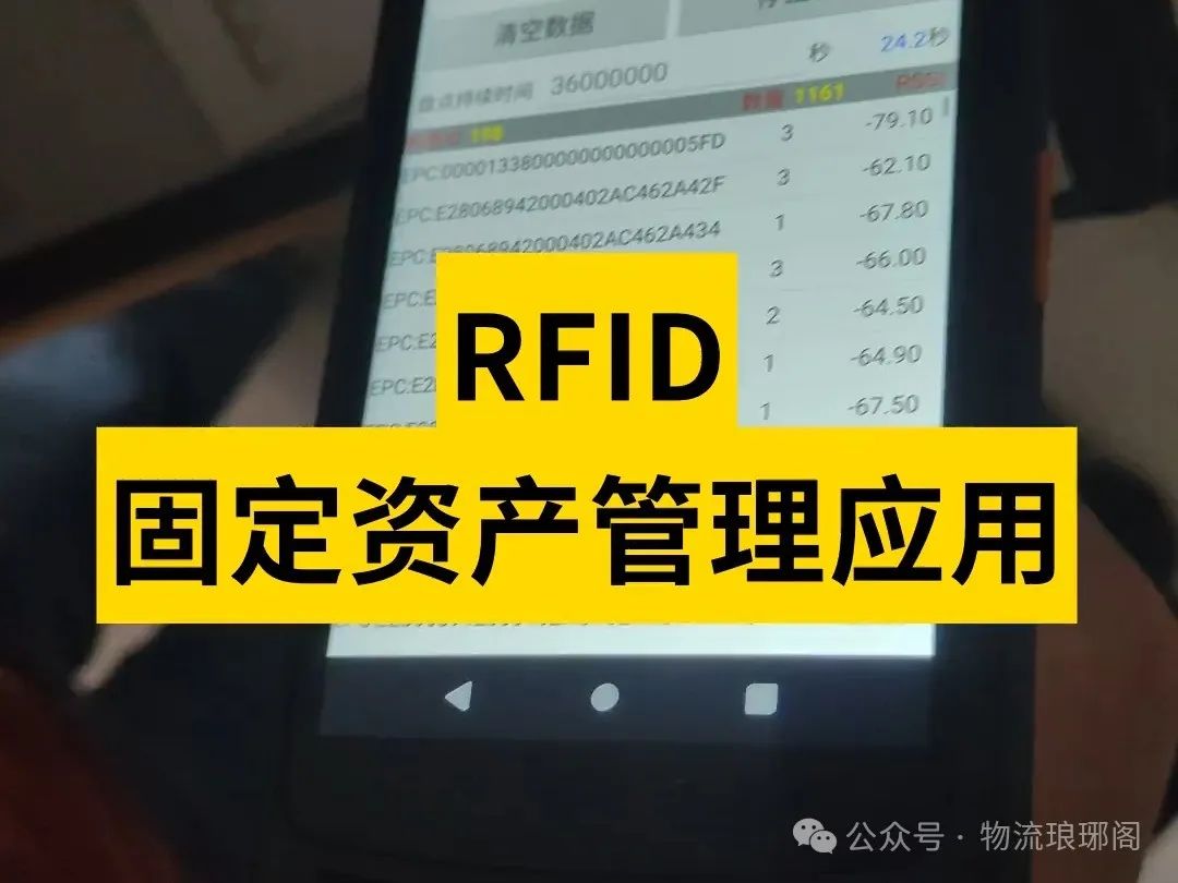

2)RFID:基于RFID技术的盘点,可以大幅度提升盘点速度。
一般的做法是,采用RFID电子标签对货物、货位、托盘、周转箱等进行标识,通过人工、叉车、堆垛机、AGV、穿梭车、无人机等,对库内的RFID标签进行扫描识别,自动生成盘点报表。显然,由于RFID非接触的优点,作业效率和自动化水平大幅度提升。但有几点阻碍了它的应用:
  • RFID的读识率和重读问题是一个至今没有完全解决的问题,RFID有很多型号和规格,其适应性各有特点。由于仓库的货物种类繁多,RFID很难对液体、金属等进行成功的识读,这是一个比较大的问题。标签的重读可以通过唯一性解决,但在实际应用中,产品一级的条码很难做到一件一码,这也成为一个大问题。
  • 应用RFID技术,首先要对货位、托盘、周转箱、货物等进行标识,这是一件非常困难的工作,太高的成本使得性价比降低,这也直接影响了这一技术的广泛应用。
