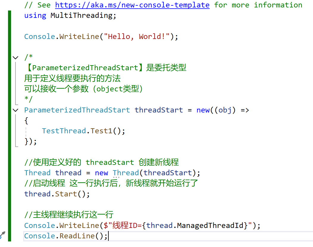

1、创建一个.NET8.0控制台项目来演示多线程的应用

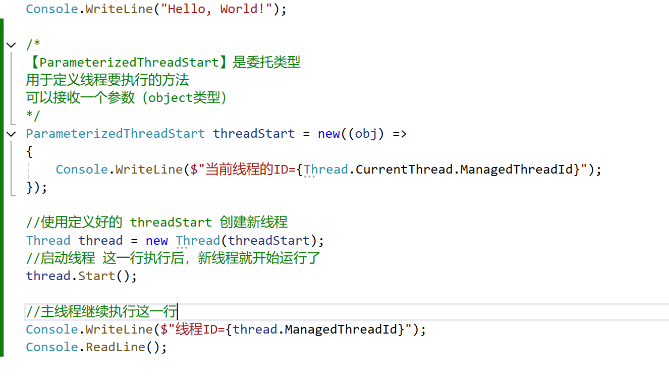

2、快速创建一个线程
3、多次运行程序,可以得到输出结果
这就是多线程的特点 - 当多个线程并行执行时,它们的具体执行顺序是不确定的,除非我们使用同步机制(如 lock、信号量等)来控制执行顺序。

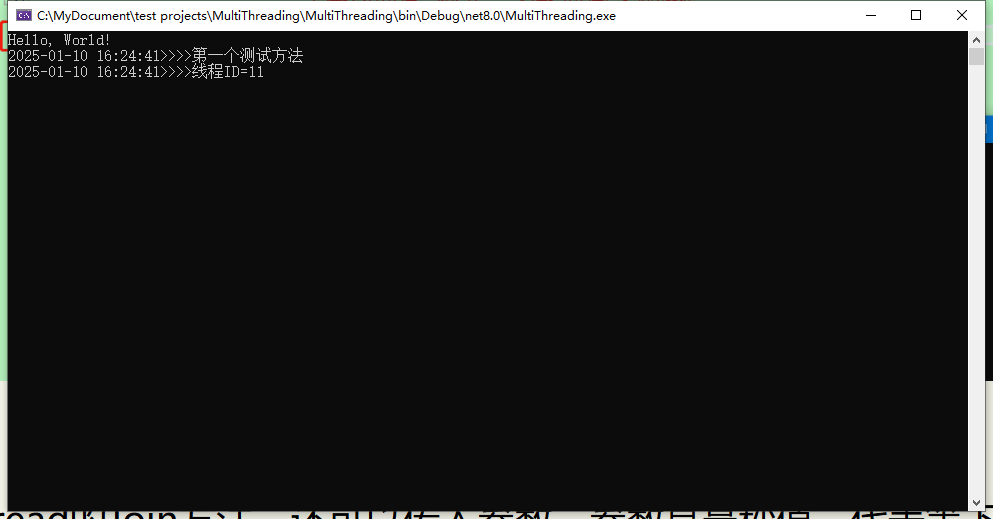

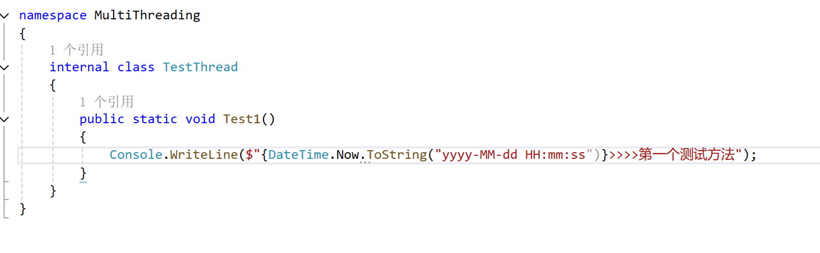

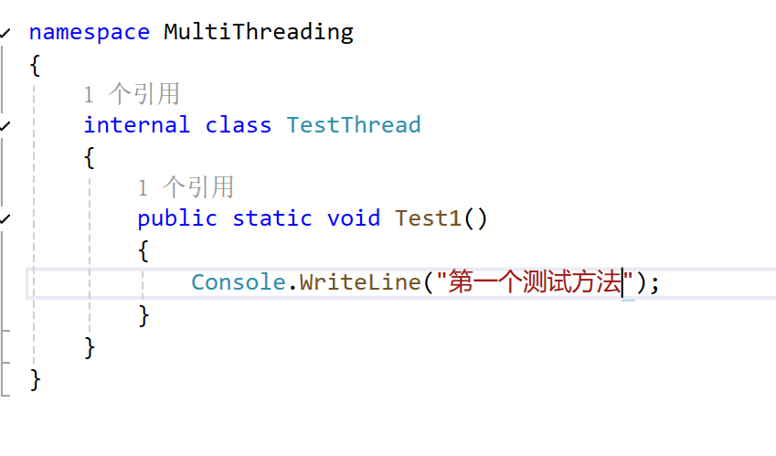

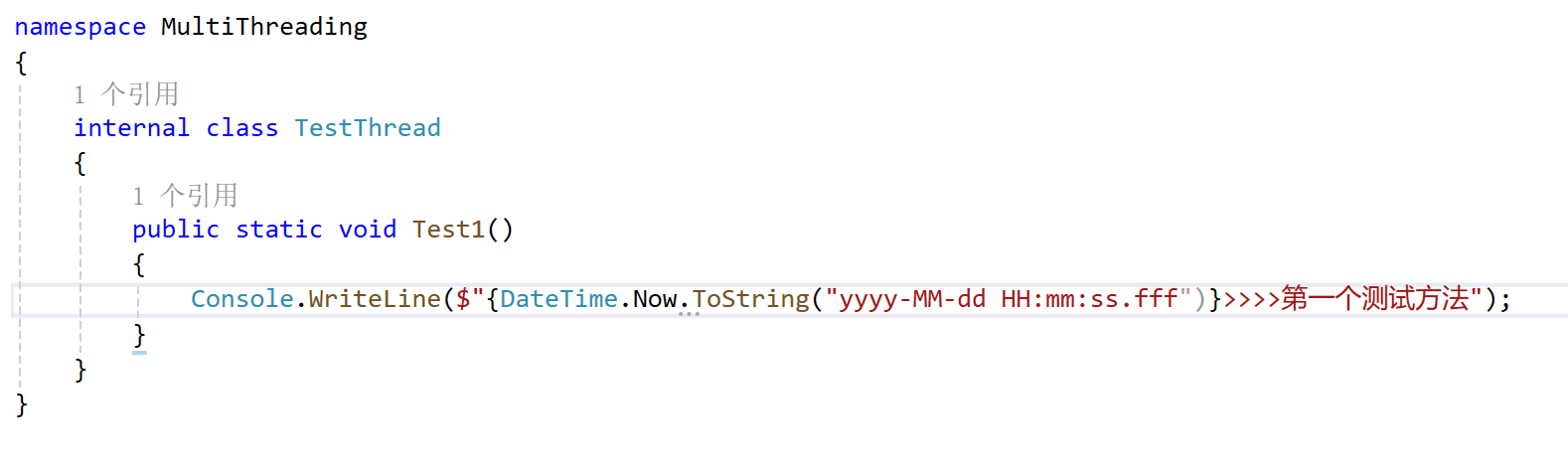

4、新建一个类TestThread,以及一个静态的测试方法,用来做测试使用

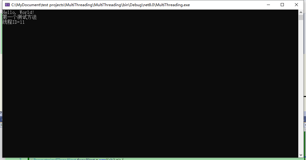

5、在Program中,把输出改成调用TestThread类中的测试方法再次执行测试一下

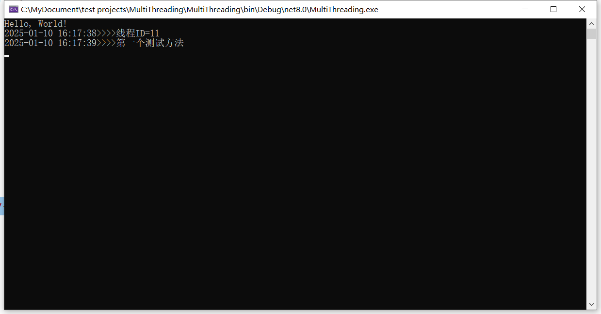

6、执行以后的输出结果,如下图所示

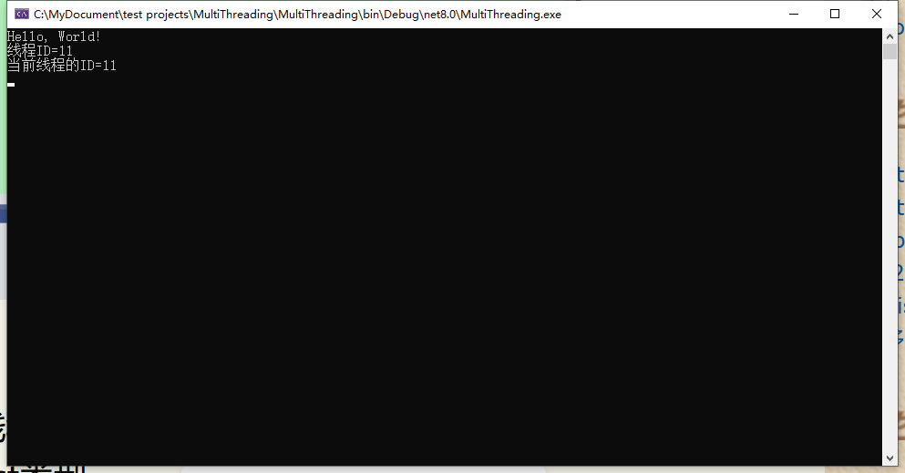

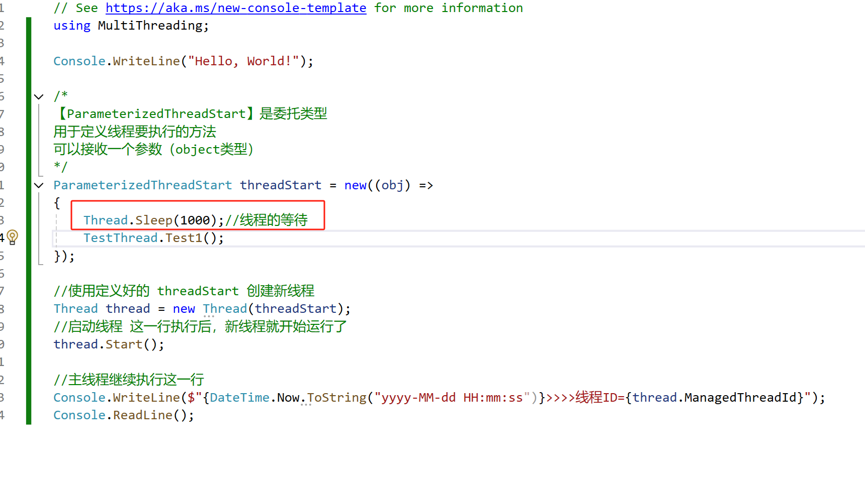

7、Thread.Sleep(毫秒):线程的等待(睡眠)
执行结果:

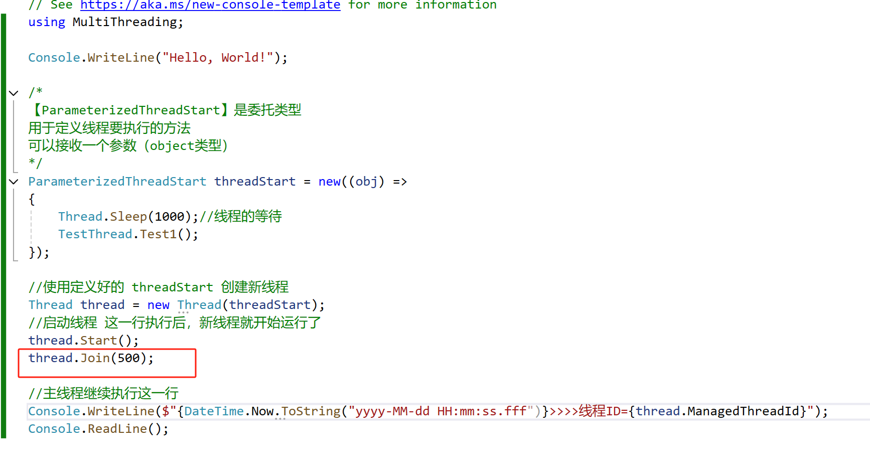

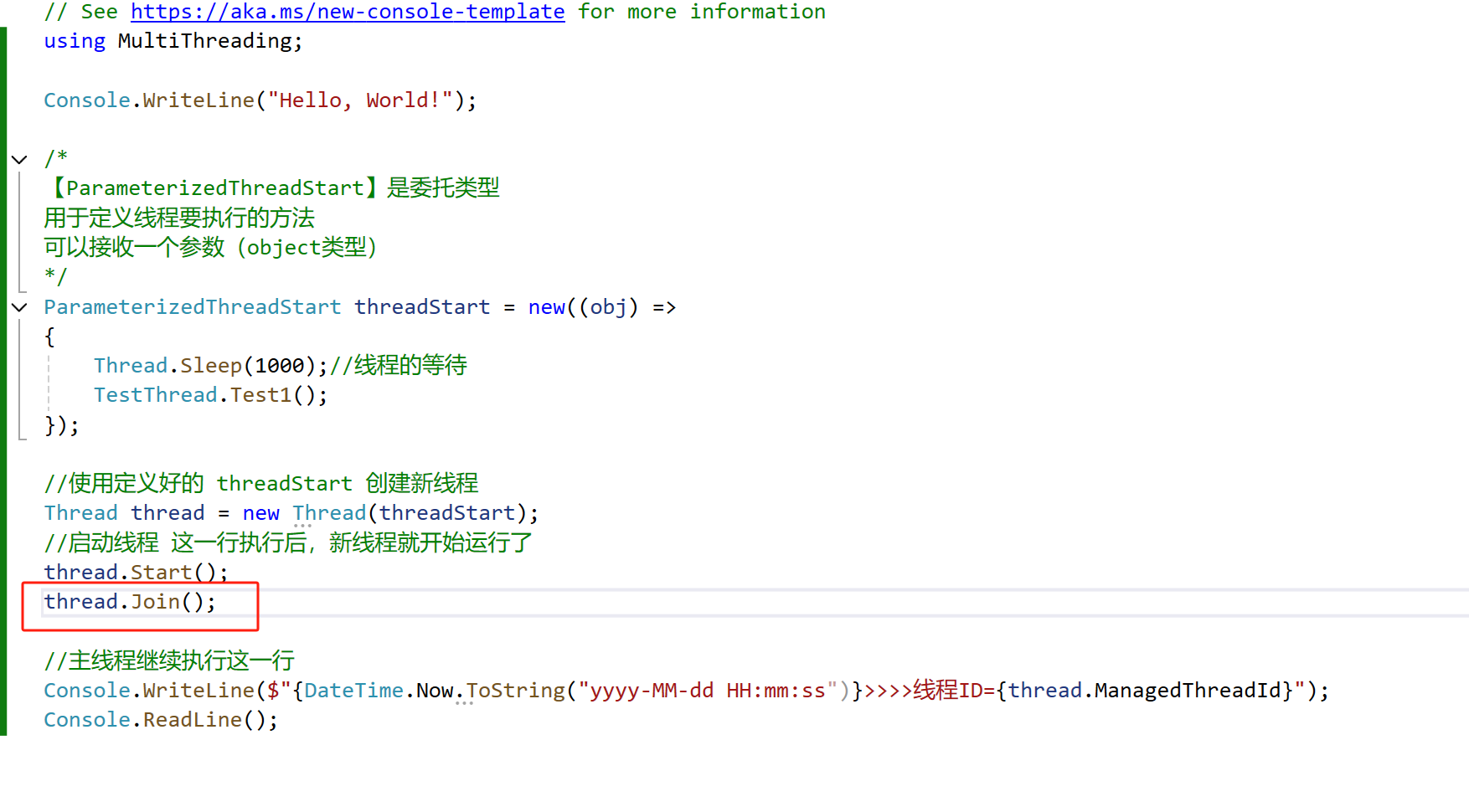

8、Thread.Join() 代表线程执行完毕以后,才可以继续执行后续的代码
如下图所示,在thread线程内部执行完成以后,很快就接着执行最后的打印输出方法了
9、Thread.Join(毫秒) 代表等待当前线程执行多长时间,如果超出设定的毫秒数,就会直接执行后续的代码
运行程序,查看执行结果

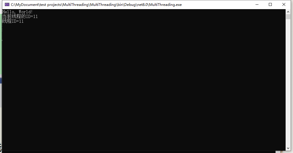

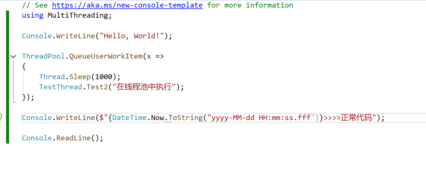

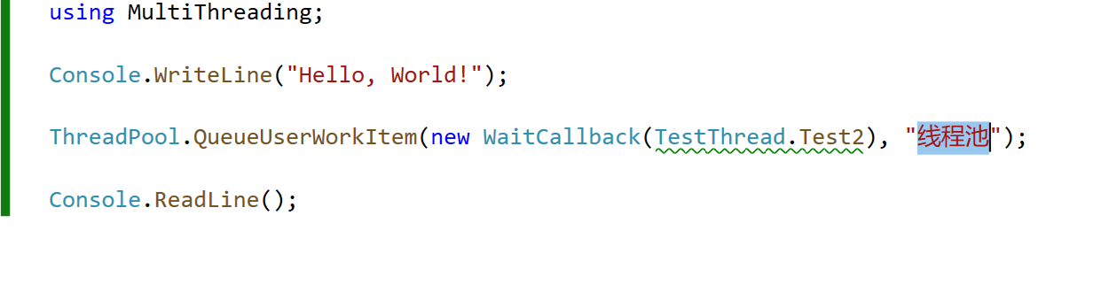

1、新增Test2方法,用来测试线程池ThreadPool使用
2、WaitCallback也是一个委托,传入需要在线程池内执行的方法名称。以下代码内,“线程池”字符串为要执行方法对应的参数
ThreadPool:
这是.NET中的线程池类
它维护着一组可重用的线程
比直接创建新线程更有效率
QueueUserWorkItem:
这个方法用于将工作项添加到线程池队列中
线程池会自动分配空闲线程来执行这些工作项
WaitCallback:
这是一个委托类型
定义了线程池中的线程要执行的方法
可以接收一个 object 类型的参数
TestThread.Test2:
这是你定义的要在线程池中执行的方法
它有这样的签名:public static void Test2(object state)
"线程池":
这是传递给 Test2 方法的参数

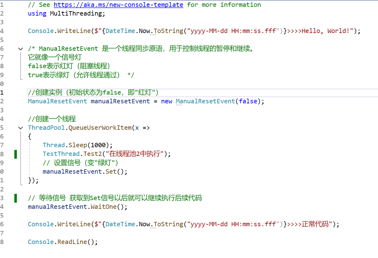

3、除了直接传入回调方法,也可以直接在线程池开启的方法内,直接写代码块来当做多线程执行的部分
4、线程池内,可以通过设置Manual信号量,来识别线程池内的线程什么时候执行完成。

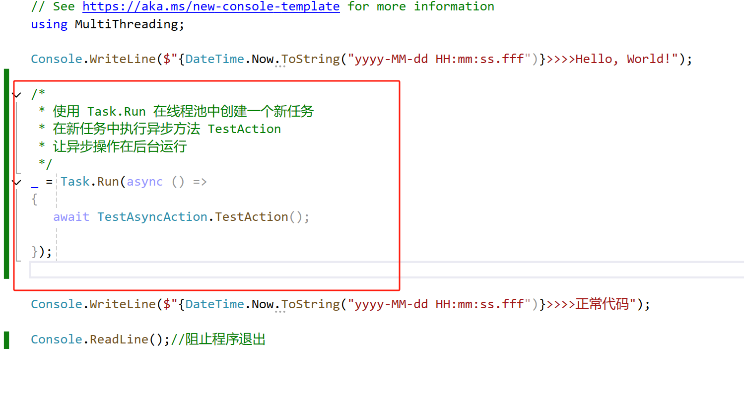

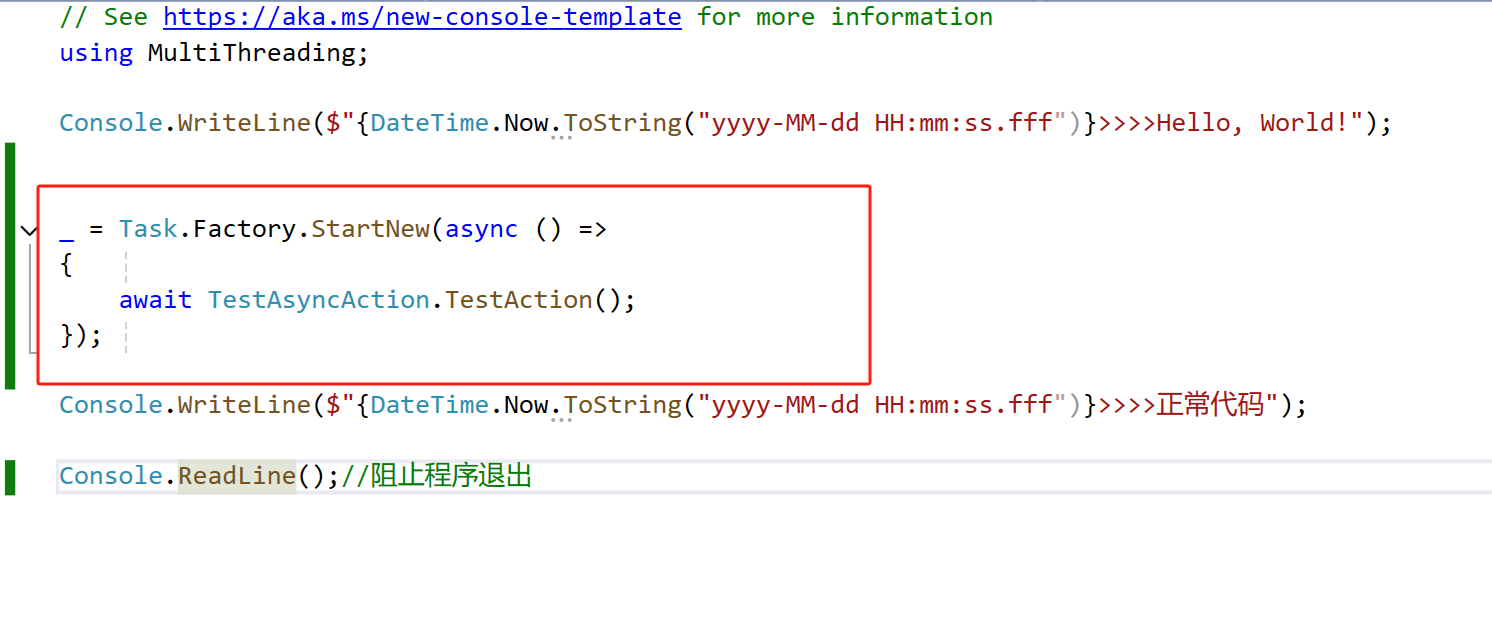

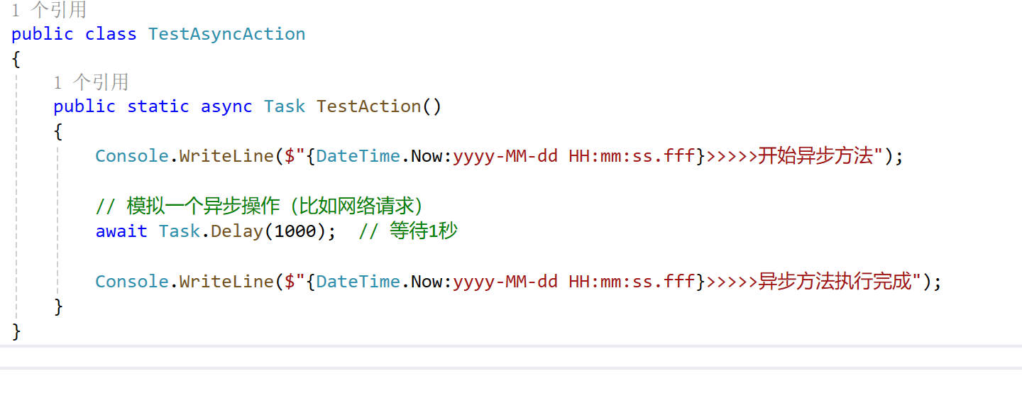

**1、创建一个TestAsyncAction类,添加一个模拟的异步方法TestAction
2、使用Task快读创建一个线程。最简单的方法:Task.Run(()=>{ 代码块 })
3、两个线程并行执行,查询执行结果

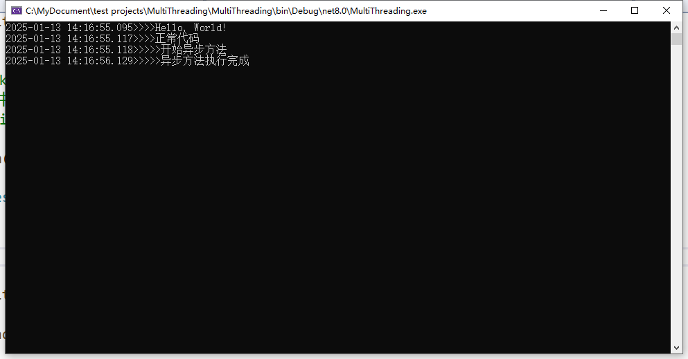

4、如果想等待新开线程执行完再继续执行后续的代码,可以使用如下方式:使用 await 等待整个操作完成
await Task.Run(async () =>
   await TestAsyncAction.TestAction();
代码会等待异步操作完成才继续执行
执行结果:
5、也可以使用Task.Factory创建一个任务工厂来实现
6、查看执行结果

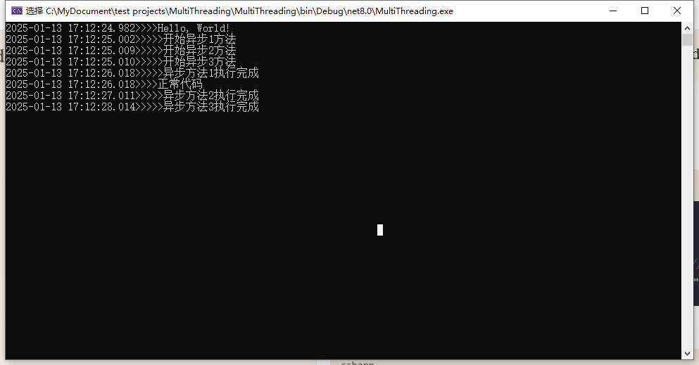

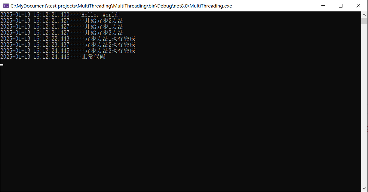

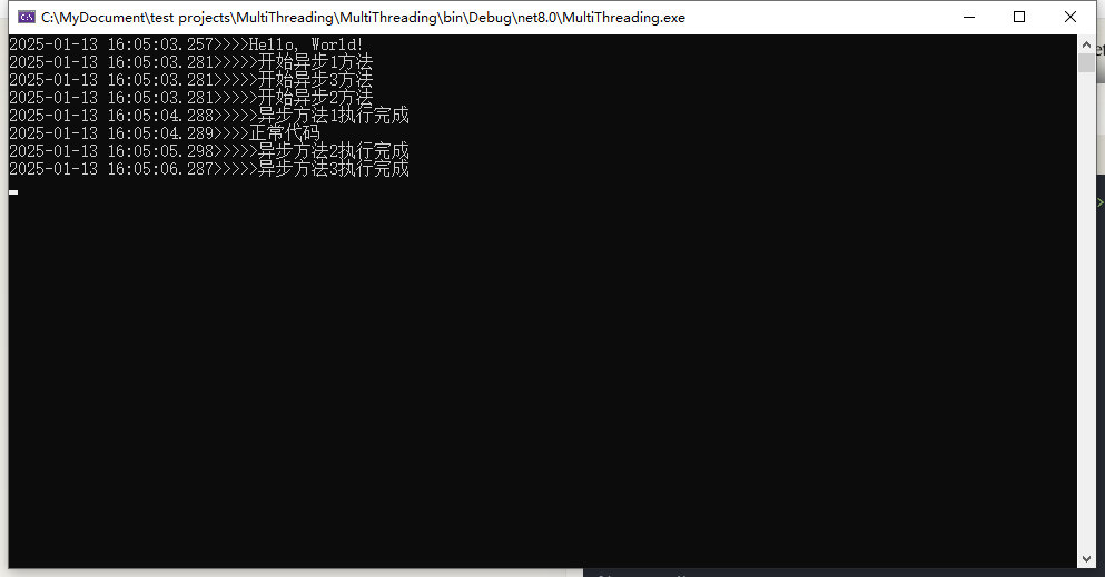

1、【异步结合多线程】如果有多个任务在执行期间,在任意一个线程执行完毕以后进行执行某种操作,可以使用 ContinueWhenAny来进行
// See https://aka.ms/new-console-template for more information
using MultiThreading;
Console.WriteLine($"{DateTime.Now.ToString("yyyy-MM-dd HH:mm:ss.fff")}>>>>Hello, World!");
var tasks = new Task[3];
TaskFactory factory = new();
 * .Unwrap() 主要是用来处理嵌套任务问题。
 * 使用 StartNew 执行 async lambda 时,会得到一个 Task<Task> (双层嵌套的Task)
 *          // 不使用 Unwrap
            var task1 = factory.StartNew(async () => {
                await Task.Delay(1000);
                return "Hello";
            // task1 的类型是 Task<Task<string>>
            // 需要两次 await
            string result1 = await (await task1);
            // 使用 Unwrap
            var task2 = factory.StartNew(async () => {
                return "Hello";
            }).Unwrap();
            // task2 的类型是 Task<string>
            // 只需要一次 await
            string result2 = await task2;
tasks[0] = factory.StartNew(async () =>
    await TestAsyncAction.AsyncAction1();
}).Unwrap();
tasks[1] = factory.StartNew(async () =>
    await TestAsyncAction.AsyncAction2();
}).Unwrap();
tasks[2] = factory.StartNew(async () =>
    await TestAsyncAction.AsyncAction3();
}).Unwrap();
_ = factory.ContinueWhenAny(tasks, x =>
    Console.WriteLine($"{DateTime.Now.ToString("yyyy-MM-dd HH:mm:ss.fff")}>>>>正常代码");
Console.ReadLine();//阻止程序退出
PS:如果后续代码依赖于续联任务的完成,使用 await
    如果不关心续联任务何时完成,使用 _=
查看执行结果:

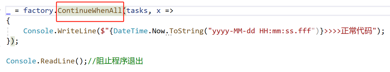

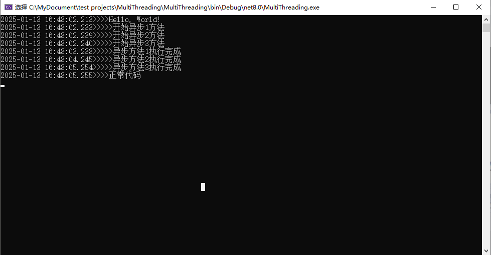

2、【异步结合多线程】如果要等任务全部执行完毕以后才执行某个代码块,可以使用ContinueWhenAll
查看执行结果:

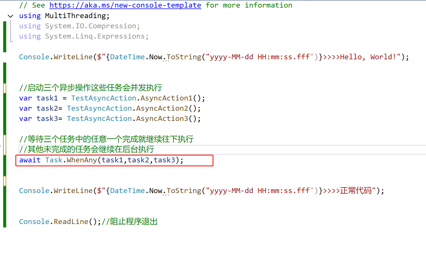

// 可以使用 Task.WhenAny 替代 ContinueWhenAny
_ = Task.WhenAny(tasks).ContinueWith(t => {
    Console.WriteLine(">>>>正常代码");

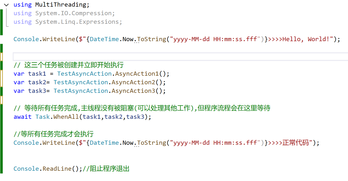

3、异步方法中 使用 WhenAll 和 WhenAny(这个仅模拟纯IO操作,不涉及多线程)
  当遇到 await 时,当前方法会返回到调用者
  主线程可以继续处理其他工作(比如UI响应、处理其他事件等)
  这些任务会被放到线程池中执行
  当前方法内 await 后面的代码会被打包成续接(continuation)
  这个续接会等待所有任务完成后才执行
  但这个等待是异步的,不会占用主线程资源
  • .WhenAll()
查看执行结果:
  • .WhenAny()
查看执行结果:
