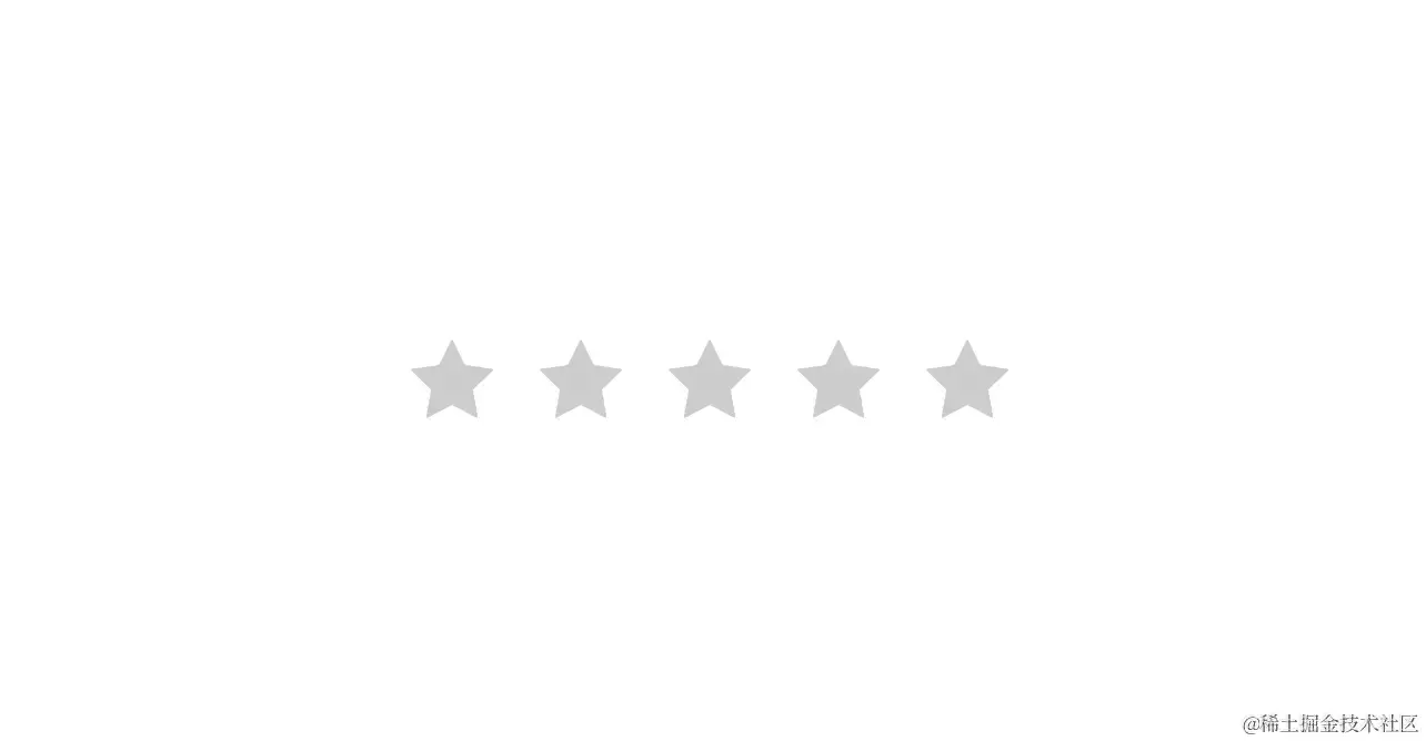

1、CSS :has() 选择器之星级评分
关于星级评分,之前写过一篇文章分享过 三种方式使用纯 CSS 实现星级评分。
这里介绍下使用 :has() 选择器 + :not() 选择器 实现星级评分的方式。
星级评分效果包括鼠标滑入和点击,滑入或点击到第几颗星的位置,该位置之前的星高亮,之后的星不高亮或者有高亮的则取消高亮;
html 结构
<div>
  <input type="radio" name="radio" id="radio1">
  <label for="radio1">
    <svg xmlns="http://www.w3.org/2000/svg" viewBox="0 0 1024 1024" style=""><path fill="currentColor" d="M283.84 867.84 512 747.776l228.16 119.936a6.4 6.4 0 0 0 9.28-6.72l-43.52-254.08 184.512-179.904a6.4 6.4 0 0 0-3.52-10.88l-255.104-37.12L517.76 147.904a6.4 6.4 0 0 0-11.52 0L392.192 379.072l-255.104 37.12a6.4 6.4 0 0 0-3.52 10.88L318.08 606.976l-43.584 254.08a6.4 6.4 0 0 0 9.28 6.72z"></path></svg>
  </label>
  <input type="radio" name="radio" id="radio2">
  <label for="radio2">
  </label>
  <input type="radio" name="radio" id="radio3">
  <label for="radio3">
  </label>
  <input type="radio" name="radio" id="radio4">
  <label for="radio4">
  </label>
  <input type="radio" name="radio" id="radio5">
  <label for="radio5">
  </label>
</div>
为了使星星有点击效果,利用 radio + label 的方式实现点击效果;label 代表星星。
当点击星星时,高亮当前星星
input:checked + label{
    color:gold;
当鼠标移入星星时,高亮当前星星,并且该位置之后的星星取消高亮;
label:hover{
  color:gold;
  & ~ label{
    color:#ccc!important;
让当前位置之前的所有星星也高亮,可以利用 :not ,排除掉当前位置和当前位置之后的星星。
label:not(:hover,:hover ~ *){
  color:gold;
并且只有鼠标滑入时添加这些效果。
div:has(label:hover) label:not(:hover,:hover ~ *){
  color:gold;
同样,当点击星星时,点亮当前选择的之前所有的星星也如此
div:has(input:checked) label:not(input:checked ~ label){
  color:gold;
完整示例

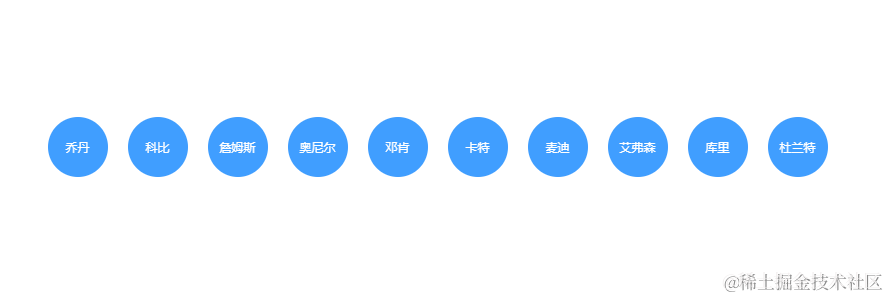

3、CSS :has() 选择器之模仿 mac 电脑 dock 栏
利用 :has() 可以选择到前面的兄弟元素的特点,还能做出下面的动画效果
当鼠标滑入到一个元素时,该元素放大,该元素的前一个元素和后一个元素缩小,除了这三个元素之外的其他元素缩的更小并且有一定透明度;
html 结构如下
<div class="box">
  <div class="son">乔丹</div>
  <div class="son">科比</div>
  <div class="son">詹姆斯</div>
  <div class="son">奥尼尔</div>
  <div class="son">邓肯</div>
  <div class="son">卡特</div>
  <div class="son">麦迪</div>
  <div class="son">艾弗森</div>
  <div class="son">库里</div>
  <div class="son">杜兰特</div>
</div>
关键 css 代码
.son{
    &:hover{
      background-color:#67c23a;
      transform:scale(1.4);
      & + .son{
        transform:scale(1.1); // 后一个相邻的兄弟元素
让前一个元素也缩放为原来的 1.1
// 选择存在 后一个相邻的被hover的兄弟元素 的元素
.son:has( + .son:hover){
  transform:scale(1.2);
然后对这三个元素之外的其他元素缩放为原来的 0.8
.box:has(.son:hover) .son:not(:hover, :has(+ :hover), .son:hover + *) {
  transform:scale(0.8);
  opacity:0.7;
.box:has(.son:hover) 表示选择子元素 son 被 hover 时的 .box
.son:not(:hover, :has(+ :hover), .son:hover + *) 表示排除 son 元素里面被 hover 的元素,被 hover 的元素的前一个邻接的兄弟元素,被 hover 的元素的后一个邻接的兄弟元素;

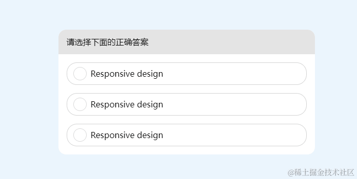

4、CSS :has() 选择器之单选题
这是个有趣的应用,当选择的是错误的选项时,选择题的标题和当前选择项标红。并且会给正确的选项添加动画效果提示用户这才是正确选项。
这里用 data-correct="false" 表示错误的选项,data-correct="true" 表示正确的选项。
<input type="radio" name="option" data-correct="false" id="option1" />
<label for="option1">Responsive design</label>
<input type="radio" name="option" data-correct="true" id="option2" />
<label for="option2">Responsive design</label>
<input type="radio" name="option" data-correct="false" id="option3" />
<label for="option3">Responsive design</label>
选择错误选项时,标红当前选项。选择正确选项时标绿当前选项。
.question{
  --correct: #5ed235; // 正确选项的颜色
  --wrong: #f83d56; // 错误选项的颜色
  --wrong-bg: rgba(248 ,61, 86,0.8);
  --correct-bg: rgb(94 ,210, 53,0.8);
input[data-correct="false"]:checked + label{
  color: #fff;
  background-color: var(--wrong);
  border-color: var(--wrong);
input[data-correct="true"]:checked + label{
  color: #fff;
  background-color: var(--correct);
  border-color: var(--correct);
选择错误选项时,标红标题; 这里用 :has 选择器获取子元素中有错误选项选中时。
.question:has(input[data-correct="false"]:checked) {
  .questionHeader {
    box-shadow: inset 0 7px 0 0 var(--wrong);
    background-color: var(--wrong-bg);
并且给正确选项增加提示动画
  input[data-correct="true"] + label {
    animation: flash 2s infinite;
@keyframes flash {
  0% {
    background-color: white;
  25% {
    background-color: #5ed235;
  50% {
  75% {
  100% {
选择正确选项时,标绿标题;
.question:has(input[data-correct="true"]:checked) {
  .questionHeader {
    box-shadow: inset 0 7px 0 0 var(--correct);
    background-color: var(--correct-bg);
完整示例
