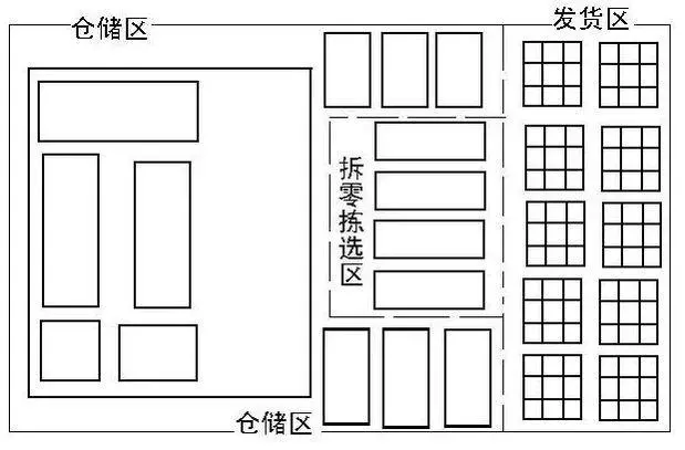

四类常见拣货方式
1
人工播种式拣货
作业方式:以订单为单位,每张订单拣货一次;
优点:操作方法简单;延迟时间短;拣货人员责任明确,易于评估;
拣货后不用再进行分类作业。是比较传统的拣货方式,适用于大数量订单的拣货处理;
缺点:是货品品类较多时,拣货行走路径较长,拣货效率降 低;拣货区域较大时,搬运困难。

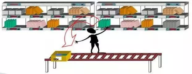

2
摘取式DPS拣货
作业方式:依靠PDA系统,对每一份订单的货品逐一进行拣选
与人工摘取式拣货的区别:DPS摘取式拣货过程中信息无纸化传递, 拣货员只要系统指示的信息, 拣选货品。
优点:这种方法更准确、快捷,减少了拣货员的劳动强度。
