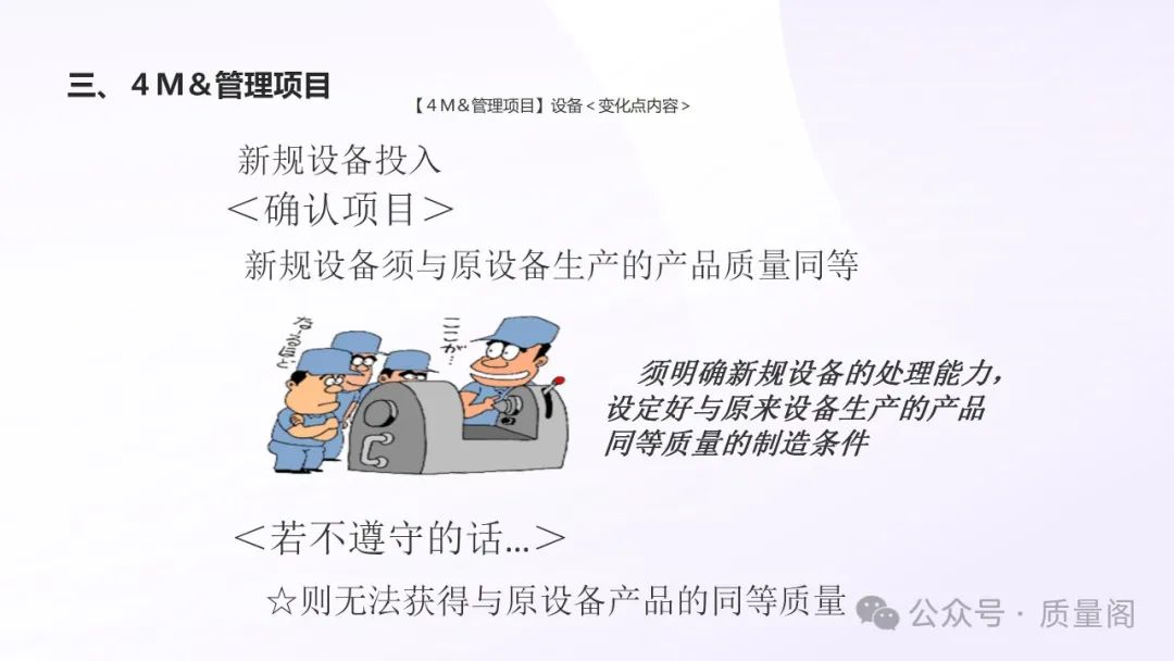

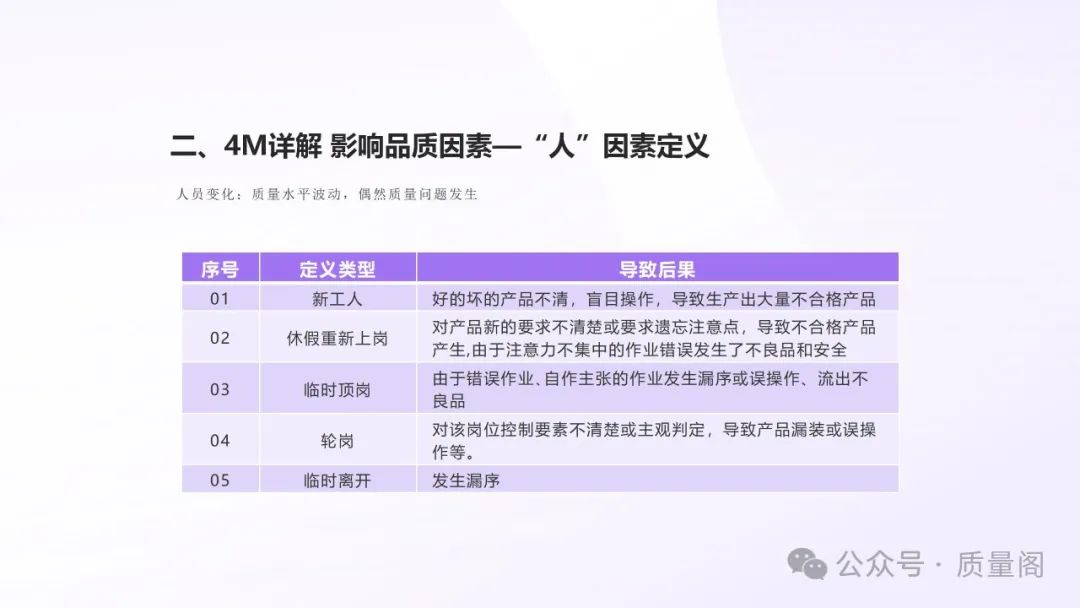

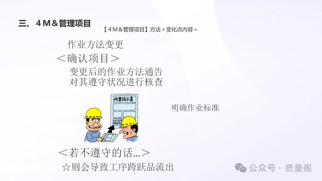

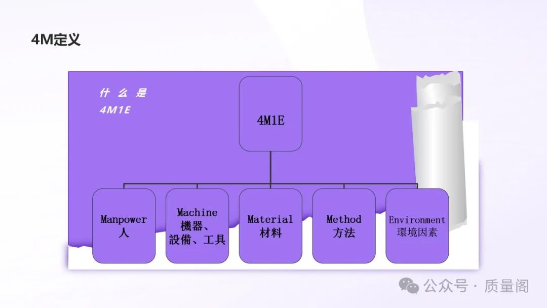

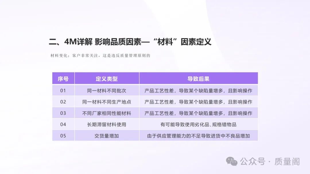

4M变更管理是指在产品制造过程中,针对人员、机器、材料和方法这四个关键要素发生的变更进行管理和控制的过程。这些变更可能会对产品的品质、性能和生产效率产生重大影响,因此需要进行严格的管理和控制。
二、4M变更管理的目的
  • 确保产品质量:通过严格的变更管理,确保产品符合既定的质量标准和客户要求。
  • 提高生产效率:通过优化变更流程,减少不必要的生产中断和浪费,提高生产效率。
  • 降低风险:通过及时的变更评估和监控,降低因变更带来的潜在风险。
三、4M变更管理的流程
1. 变更申请的提出:
  • 生产单位或相关部门在发现需要变更时,应首先提出变更申请。
  • 变更申请应明确变更的内容、原因、预期效果以及可能的影响。
2. 变更申请的评审:
  • 相关部门(如项目部、品质部、生技部等)对变更申请进行评审。
  • 评审内容包括变更的合理性、可行性以及对产品质量和生产效率的影响。
3. 变更的实施:
  • 经过评审并获得批准的变更申请,由相关部门进行实施。
  • 实施过程中应严格遵守既定的操作规程和质量标准。
4. 变更的验证:
  • 变更实施完成后,应进行验证以确保变更达到了预期的效果。
  • 验证内容包括产品的品质、性能以及生产效率等方面的检查。
5. 变更的批准和通知:
  • 经过验证合格的变更,应获得最终的批准并通知相关部门和客户。
  • 变更批准后,应更新相关的生产文件和质量记录。
四、4M变更管理的注意事项
1. 变更前的准备:
  • 在提出变更申请前,应充分评估变更的必要性和可行性。
  • 准备必要的变更文件和资料,如变更申请书、变更前后的图纸和工艺文件等。
2. 变更中的监控:
  • 在变更实施过程中,应进行持续的监控和检查。
  • 及时发现并处理变更过程中可能出现的问题和异常情况。
3. 变更后的跟踪:
  • 变更实施后,应进行持续的跟踪和评估。
  • 收集和分析变更后的数据,评估变更的效果和影响。
4. 客户沟通:
  • 对于涉及客户要求的变更,应及时与客户进行沟通并获得客户的批准。
  • 在变更实施完成后,应向客户提供变更后的产品和相关文件。
