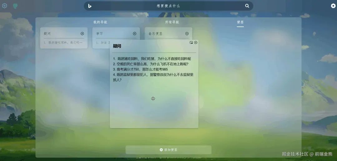

功能演示
缩放:
移动:
演示网址:宝藏导航
