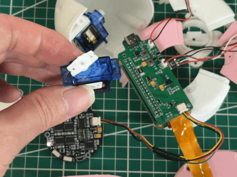

2. 机器人的制作到底需要哪些电路板?

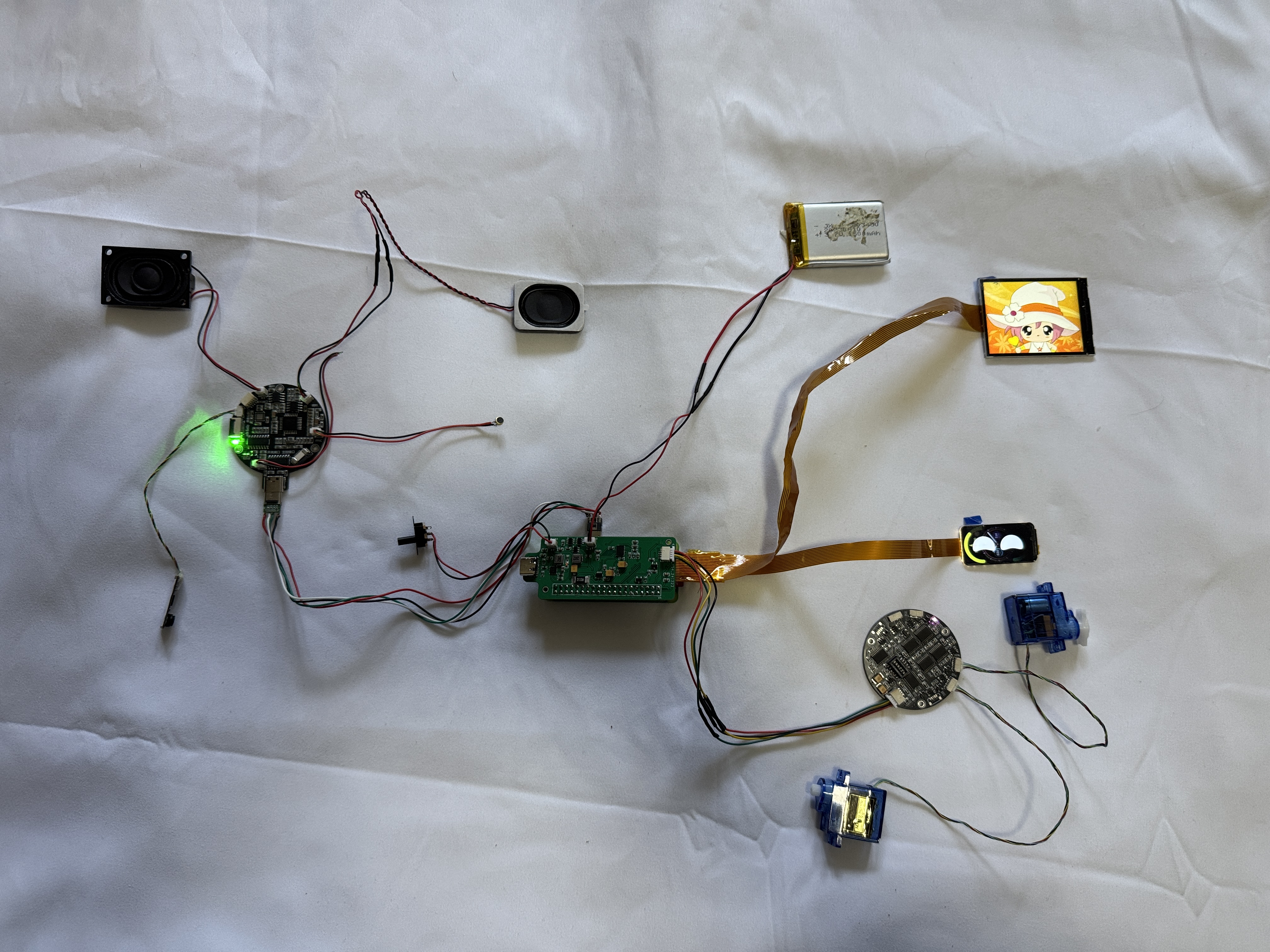

下图为完整的硬件相关的部分,大家可以大概的了解到机器人的电路构成。
目前机器人总共需要三块板子,一块是我设计的搭配树莓派使用的,另外两块是使用的ElectronBot精英版A2的一个舵机驱动板(用来改装舵机并且驱动舵机的运动),一个语音板子(包含麦克风,喇叭,和摄像头连接),这些大家都可以通过在闲鱼之类搜索ElectronBot相关的关键词买到,大家不要惧怕自己不会焊接电路板不能学习之类。即使大家买不到电路板,通过文章进行学习也是问题不大的,所以大家不要担心。
3. 如果想学习应该怎么样获得电路板?
这个现在网络上都有一站式创客电路板生产的平台,例如嘉立创(这个非广告因为这个是国内算是很成熟的平台了),我刚才提到的ElectronBot精英版A2和我的树莓派拓展板子都在立创的开源广场有提供,大家直接跟着下单就能够拿到电路板了,然后就可以购买芯片物料焊接了。
4. ElectronBot和我做的机器人有什么关系?
ElectronBot是稚晖君(B站一个有名的UP主)制作的一个开源的必须连接电脑的桌面机器人,我和网友在他的方案基础上优化了电路板出了一个ElectronBot精英版A2的版本,现在我通过用树莓派替换了ElectronBot的屏幕控制和舵机控制部分,实现了一个独立的版本,我为了省事,就借用了ElectronBot的两个电路板,省的自己设计了。

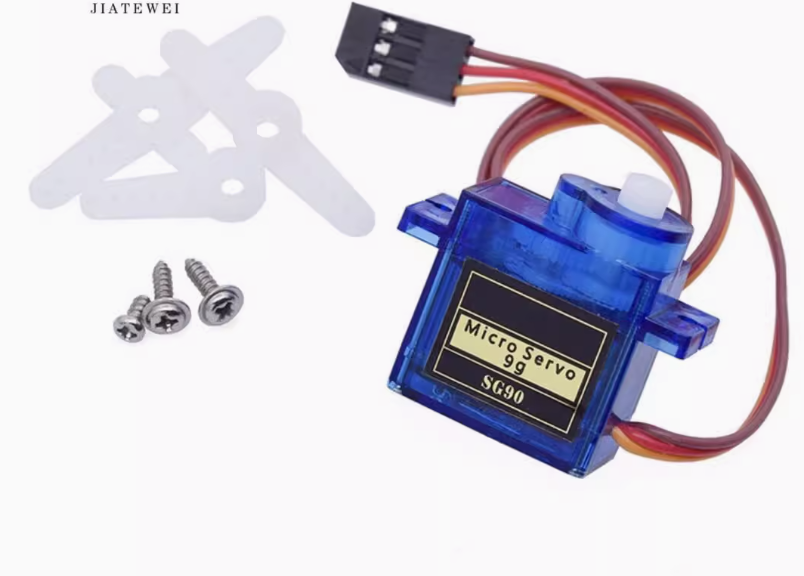

1. 什么是舵机?
舵机是一种位置(角度)伺服的驱动器,适用于那些需要角度不断变化并可以保持的控制系统。舵机通过一瞬间的堵转扭力将舵盘进行转向,持续的时间短。最早以前在高档遥控玩具,如飞机、潜艇模型,遥控机器人中已经得到了普遍应用。如今通过技术的革新,加工工艺的升级,舵机在各行各业中已得到越来越广泛的应用。

舵机控制板固件相关介绍
  1. 首先我们象征性的看下舵机板子的固件代码,舵机控制板使用STM32F103标准库硬件IIC+DMA的类似方案进行数据读写,有社区的人进行了优化,但是核心代码大体相同,改装的舵机板比舵机原始的只支持角度控制有更多的玩法。参考如下文档:

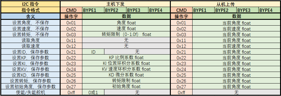

  2. 固件控制指令对照图,这些指令是通过树莓派I2C引脚进行发送。
  3. 个人的一些心得,控制板核心逻辑有个死循环,如果通讯不正常,会一直等待,所以如果树莓派的执行控制代码发送的不对,会出现I2C引脚超时的错误,这个大家操作的时候一定要记住接线是否正确,代码是否配置OK。

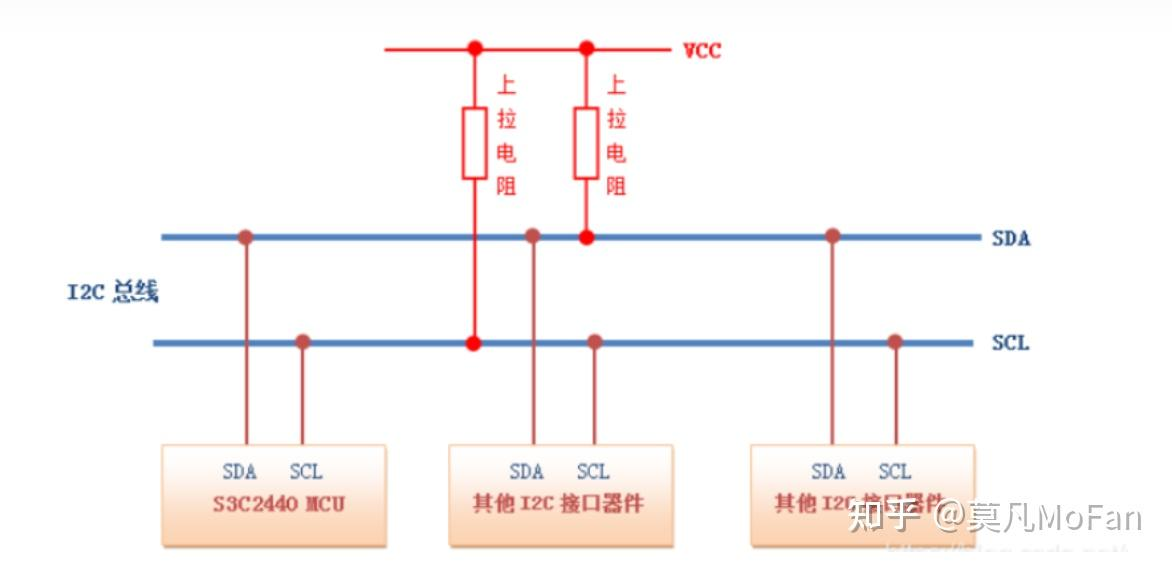

  4. I2C设备都是并联到I2C总线上的,每个设备都有一个设备的ID,所以我们在和设备通讯的时候一定要指定设备的ID才能完成初始化。

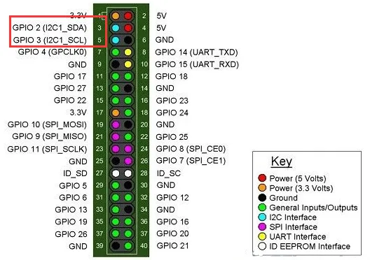

下图标出了树莓派的I2C引脚位置,这两个引脚和舵机控制板的I2C引脚进行接线就可以通讯了,舵机板子需要供电,而且舵机板子的地线要和树莓派板子共地,如果是其他的I2C设备也是一样,例如陀螺仪,I2C屏幕。
如果接线OK,代码运行OK,正常情况下会看到舵机旋转的样子。
