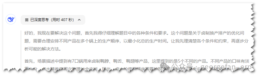

今天向Deepseek问了一个排程优化的问题,Deepseek的推理时间用了407秒,我几乎闻到了服务器电源传出的焦糊的味道,然而,最终结果还是令人满意。

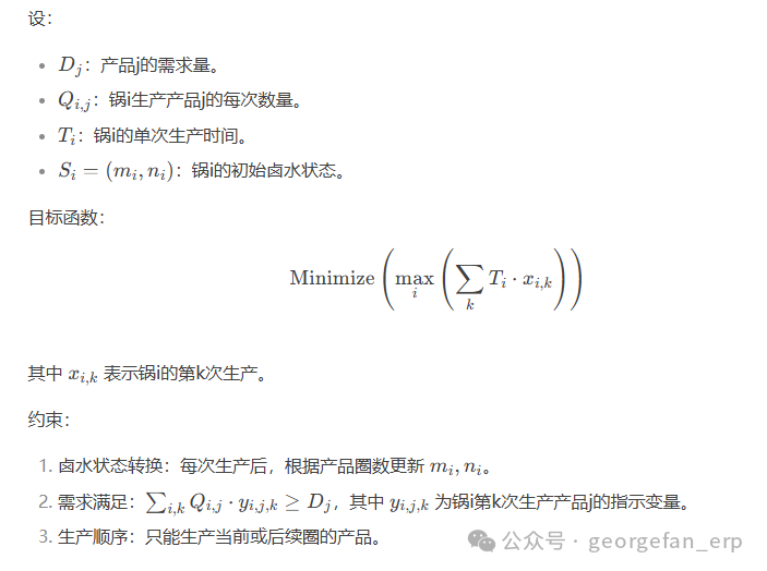

数学模型(简化,DS输出的公式只能截图呈现)

Deepseek的推理过程
花了407秒,以到于我都担心把Deepseek的服务器搞冒烟了。
copy如下:

总之,这个问题需要综合考虑卤水状态转换、产品需求优先级、锅的产能和时间,通过合理的排产策略来最小化总生产时间。可能的解决方案涉及贪心算法、动态规划或整数规划,具体取决于问题的规模和约束的复杂性。
就这个问题而言,“以讲人话的方式”把排程的规则喂给Deepseek后,每天上班时只要提交当天各锅的初始状态,及当天的待排产订单,Deepseek就能给出最优结果,还有APS系统什么事呢?
