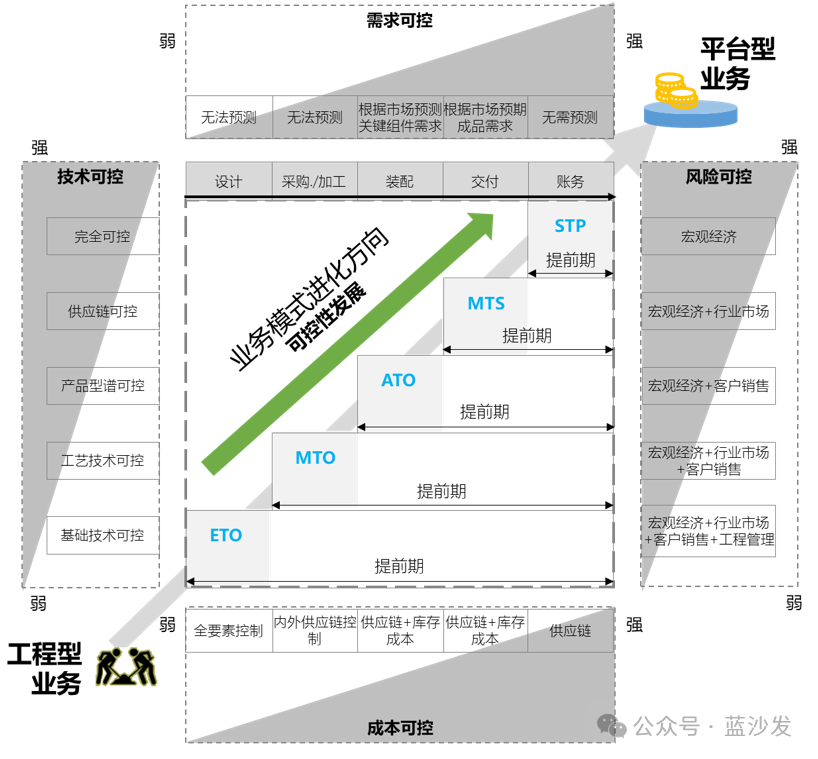

上文图中五种模式的排列顺序和进化路线(如MTO到ATO的进化)不够清晰完整,此文对此继续深入分析,思想结构如图:
五种业务模式的对比
上文从计划模式角度分析四个要素:需求模式、技术模式、成本模式、产能模式,本文将分析视角提高到业务经营层次,对此分析四个业务要素/指标的可控性,分别是需求可控性、技术可控性、成本可控性、风险可控性,最后总结业务进化的宏观轨迹。
基于这个思路 ,五种模式不再称为计划模式,而是称为业务模式,并对其中两种模式的名称做了调整,一是将ETO称为按订单工程,二是将PTP改为STP按计划服务,并对STP模式的内涵做了扩展。
需求可控—指的是对最终成品技术要求的控制。
技术可控—指的是对生产和交付产品的技术与工艺的控制。
成本可控—对于来自市场、客户、可变技术要素等成本影响因素的控制。
风险可控—指的是对业务可持续风险的控制。
ETO:按订单工程
典型行业:建造业,如海工设备(海上钻井平台)、大型造船、大型运输设备(如高铁)、能源设施(电厂化工厂)、交通系统(如地铁)、初入行的软件开发企业,咨询服务行业。
需求可控性:无法控制客户对于成品的技术需求,每个项目工程需要在合同之外单独订立技术协议,详细写明对产品及其相关的要求条款,但任何工程项目都有行业标准(比如核电设施工程标准)和模块化单元,企业通过标准依循、模块化单元的自主选择应用及其在售前的推介可以适当扩大对需求的控制。
技术可控性:只能对工程相关的基础技术做出控制,或者对工程所需的部分零部件技术(比如地铁控制系统中的控制模块)予以控制。工程类项目如果只做总包,技术方面只需控制交付标准,交付时只需控制供方资源,对于资源的控制属于成本可控范畴。
成本可控性:需要对工程项目的全要素(供方资源、合同价格、己方资源投入等)成本予以项目全周期控制,所有这些都大量受到外部因素的影响
风险可控性:ETO企业的风险首先来自工程项目本身,由于工程耗资巨大,工程周期和付款周期都长,单个工程项目不利便可导致资金链断裂,因此ETO项目发展出了多种风险控制手段,典型的如付款周期(分多次项目付款,甚至包括首付款)。
