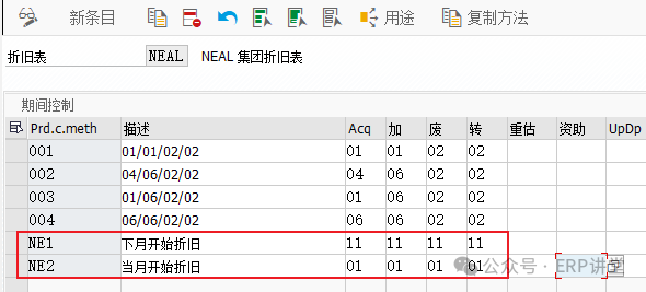

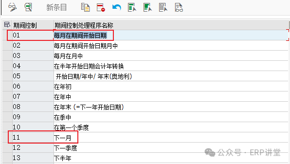

2、定义期间控制
事务代码:OAVS
系统路径:IMG->财务会计->资产会计核算->折旧->评估方法->期间控制->定义期间控制
配置目的:定义期间控制编码
配置屏幕:
一般使用标准的01-当月,11-下月;

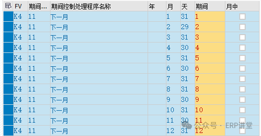

3、定义日历分配
事务代码:OAVH
系统路径:IMG->财务会计->资产会计核算->折旧->评估方法->期间控制->定义日历分配
配置目的:定义期间控制对应的日历分配
配置屏幕:
期间不输入,表示折旧开始日期是当月;
过账日期在1月31号之前,折旧从(1+1)月开始;
过账日期在2月29号之前,折旧从(2+1)月开始;
过账日期在12月31号之前,折旧从(12+1)月开始(即下年1月);
这里只有再新建会计年度变式的时候才需要配置,如果使用的系统标准的会计年度变式,这里不需要维护;
4、维护期间控制方法
事务代码:AFAMP
系统路径:IMG->财务会计->资产会计核算->折旧->评估方法->折旧码->计算方法->维护期间控制方法
配置目的:定义期间控制对应的日历分配
配置屏幕:
Acp:资产资本化;
加:资产增加原值;
废:报废;
转:转让;
当发生这些业务时,是从下月开始影响折旧还是从当月开始影响折旧;

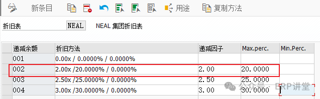

5、定义余额递减法
事务代码:AFAMD
系统路径:IMG->财务会计->资产会计核算->折旧->评估方法->折旧码->计算方法->定义余额递减方法
配置目的:定义双倍余额递减法的递减因子
配置屏幕:
递减因子:乘数因子用来确定余额递减折旧的折旧百分率。系统让该因子和由总使用年限产生的折旧百分率相乘;

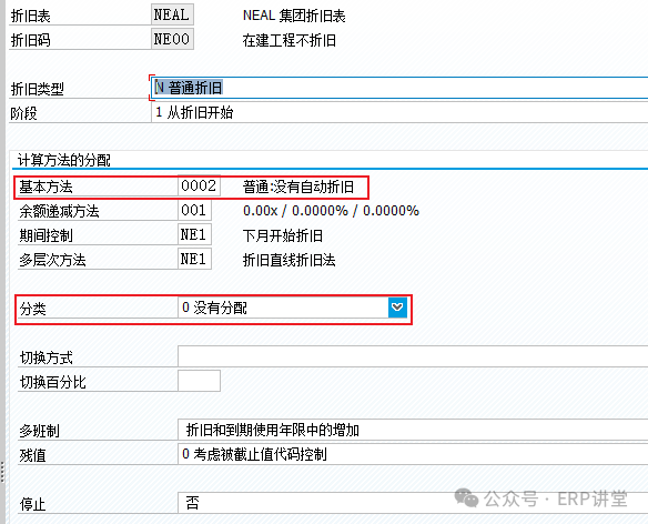

计算类型:一般默认选择N-普通折旧;
计算方法:
A:年数总和法;
D:根据总的使用年限计算折旧百分比,每一年的折旧百分比都相同;
N:不折旧(一般在建工程使用)

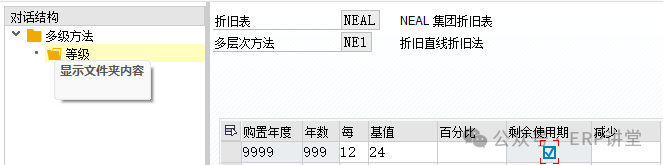

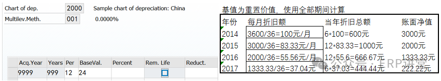

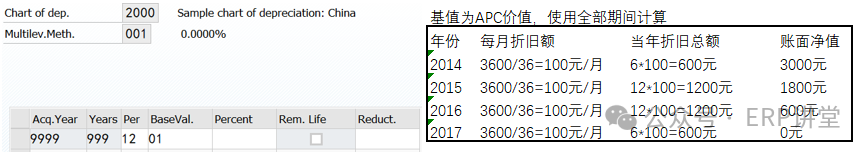

7、定义多层次方法
事务代码:AFAMS
系统路径:IMG->财务会计->资产会计核算->折旧->评估方法->折旧码->计算方法->定义多层次方法
配置目的:定义多层次方法
配置屏幕:

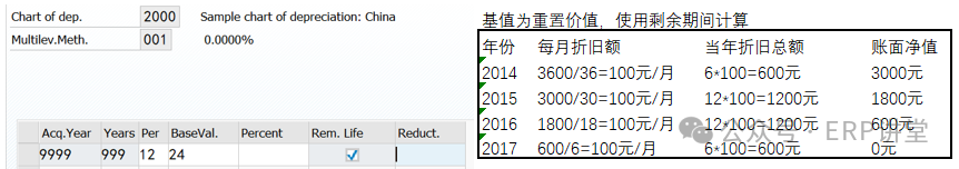

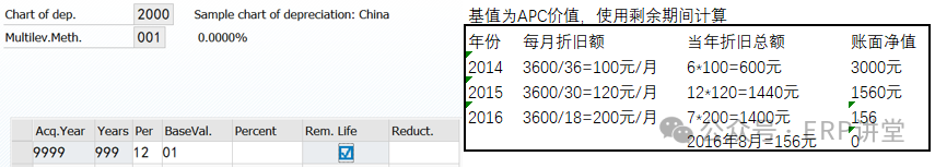

基值:
01 Acquisition value: APC Transactions
03 Replacement value: Acquisition Value = APC Transactions + Revaluation
24 Net book value: Net book value = APC Transactions + Revaluation + Ordinary Depreciation + Special Depreciation+ Unplanned Depreciation + Write up + Value Adjustment + Revaluation ordinary Depreciation
百分比:折旧使用固定的百分比;
剩余使用期:使用剩余期间计算最新的折旧额;
基值 + 剩余使用期的组合对应的折旧计算逻辑:

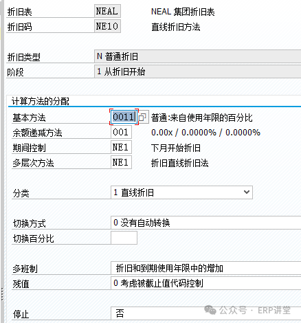

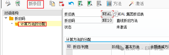

8、定义折旧方法
事务代码:AFAMA
系统路径:IMG->财务会计->资产会计核算->折旧->评估方法->折旧码->维护折旧码
配置目的:设置折旧计算逻辑
配置屏幕:

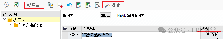

项目上基本常用的折旧方法有:直线法,年数总和法,双倍余额递减法,一般还会定义一个不折旧的折旧码以供在建工程使用;
新建的折旧方法都是默认不激活状态,需要点击激活,状态变成“X 有效的”才可以使用;
确认定资产的残值率;
A.直线法的配置
注意这里多层次方法的设置:

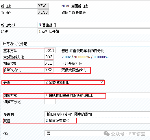

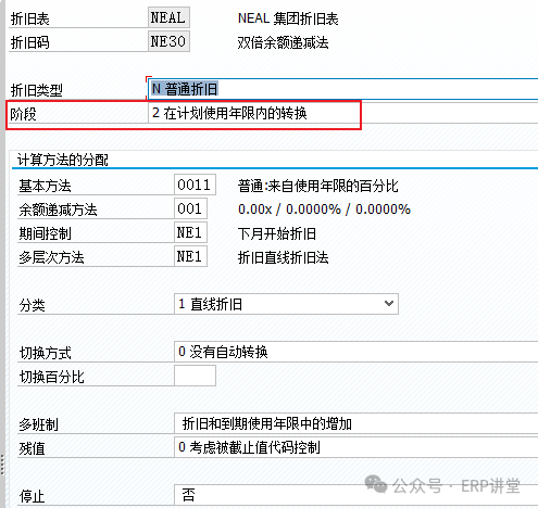

C.双倍余额递减法的配置
切换方式的逻辑,一般是最后2年修改为直线法,但是系统没有这个选项,如果要使用这个规则就需要在这里选择X,通过系统增强(开发)的方式实现;
注意这里多层次方法的设置:
D.不折旧

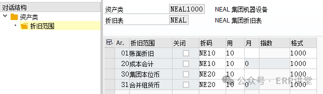

9、维护资产类型和折旧方法的对应关系
事务代码:OAYZ
系统路径:IMG->财务会计->资产会计核算->一般评估->定义资产分类中的折旧范围
配置目的:定义资产分类中的折旧范围
配置屏幕:
定义每个资产类型对应的折旧方法和资产的使用年限

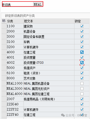

10、取消激活折旧表的资产类
事务代码:AM05
系统路径:IMG->财务会计->资产会计核算->一般评估->取消激活折旧图表的资产类
配置目的:对于不在使用的资产类型,可以在折旧范围中进项锁定
配置屏幕:
这里的锁定只是针对折旧表的锁定;注意和创建资产类是界面中的锁定区别;
