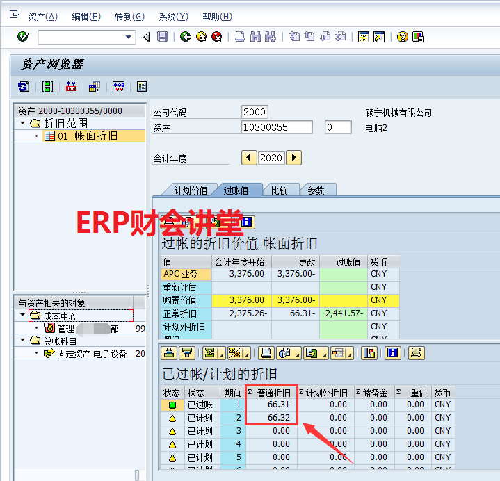

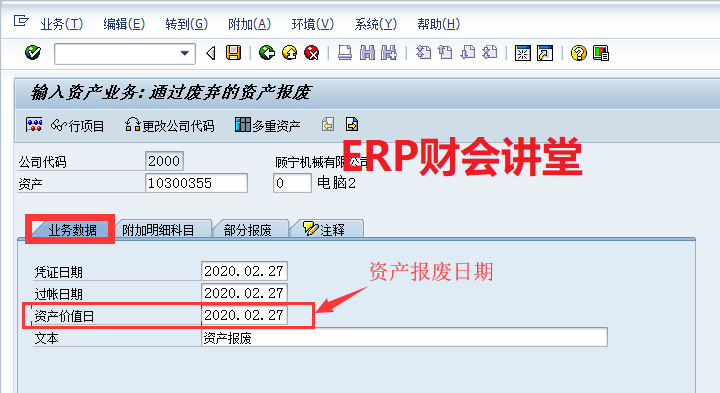

AW01N查看固定资产10300355如下,接下来对其进行报废处理,报废日期为2020年2月27日。根据会计准则,固定资产报废当月计提折旧;因此,资产报废后,从2020年3月应该不再计提折旧。
ABAVN进入固定资产报废界面如下:
录入资产编号,在“业务数据”中录入资产报废日期和说明文本。

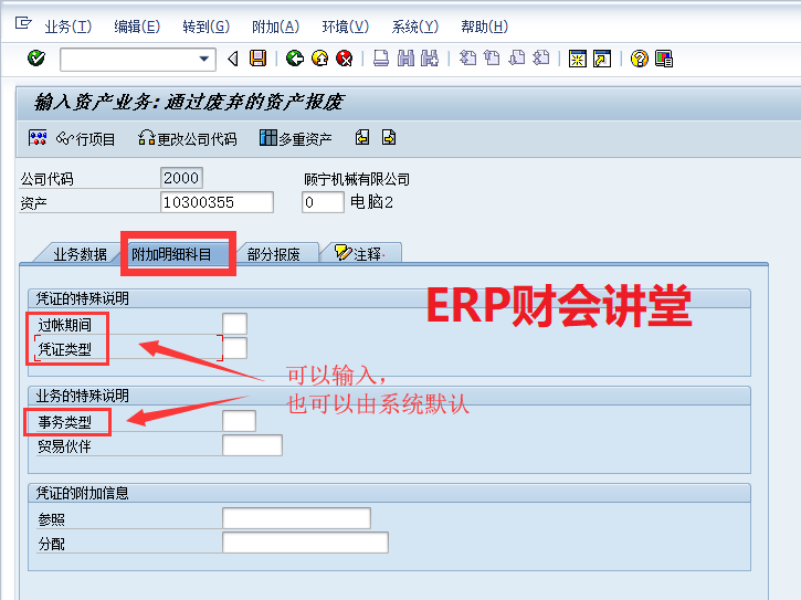

在“附加明细科目”中,“过账期间”可以不输入,系统根据记账日期自动确定;“凭证类型”和“事务类型”也可以不输入,一般后台配置默认值。

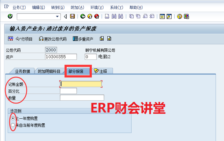

在SAP中可以对资产进行部分报废,按金额、比例或数量进行部分报废。如果是完整报废某个资产,则“部分报废”页中无需录入信息。关于部分报废,有兴趣的朋友可以测试一下。

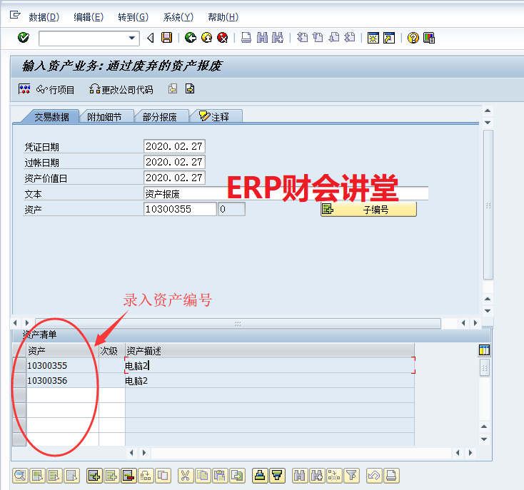

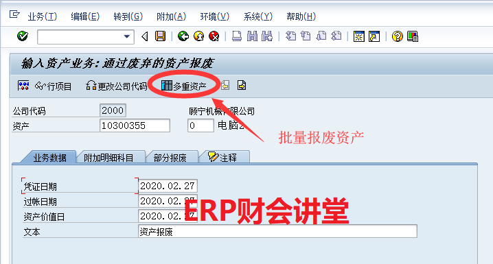

ABAVN不仅可以部分报废资产,还可以批量报废资产。
如果要一次性报废多个资产,点击“多重资产”进入批量资产录入界面如下:
需要说明的是,在上图中一次录入的资产数量有限,SAP没有提供文件上传的功能,只能小批量的进行粘贴。返回到资产报废初始页面,继续对资产10300355进行报废操作。

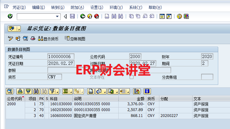

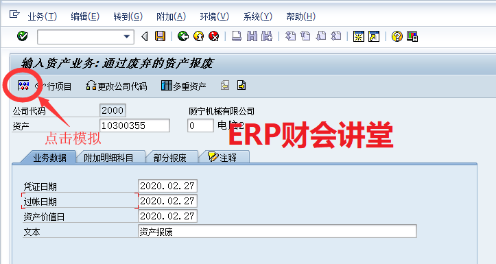

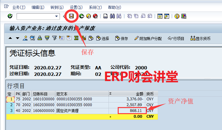

录入资产编号和报废日期后,点击模拟按钮,可以模拟资产报废的会计凭证(下图),确认无误后,保存即可。
接下来再次AW01N查看资产价值如下,资产10300355从2020年3月不再计提折旧。

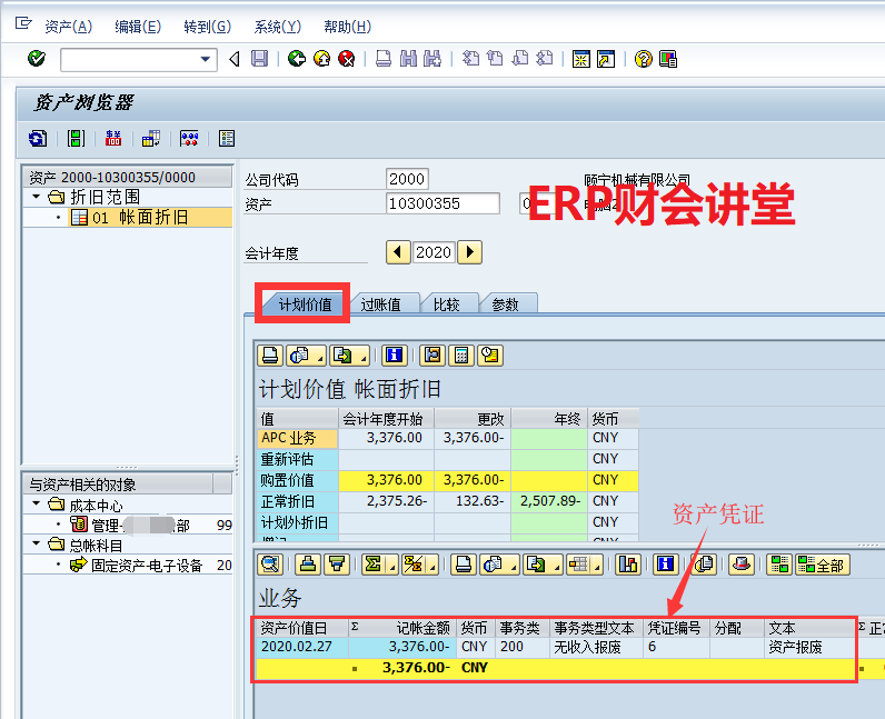

在“计划价值”页中可以看到资产报废的凭证信息(下图):
双击资产凭证,可以跳转到对应的会计凭证(下图):
通过ABAVN,我们已经将资产报废,净值计入了固定资产清理科目。接下来根据实际情况,F-02手工从固定资产清理科目转出。为了方便管理,一般对固定资产清理科目启用未清项管理。
