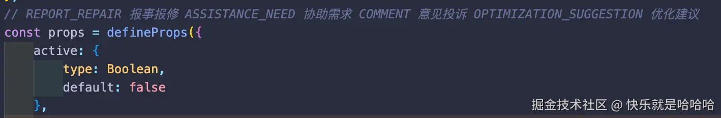

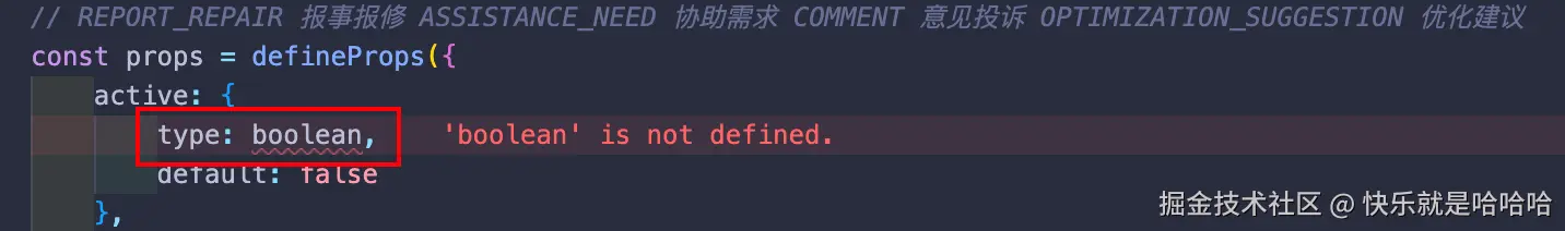

这几天写代码,遇到一个不确定的知识点:我在vue的props中如何给一个属性定义小写的bolean,代码就会报错
但是大写的Bolean就没问题

typeof boolean; // ReferenceError: boolean is not defined

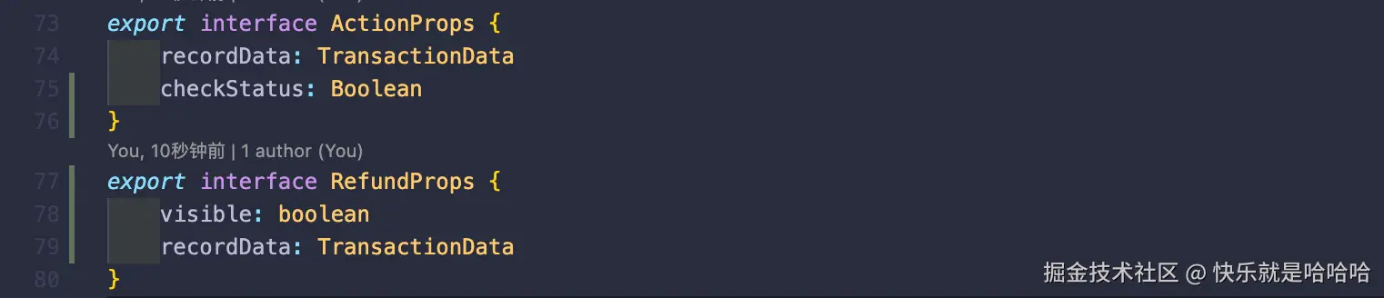

export interface ActionProps { checkStatus: Boolean } export interface RefundProps { visible: boolean }

boolean
  • boolean 是 TypeScript 的基本类型,用于定义布尔值。
  • 它只能表示 true 或 false。
  • 编译后 boolean 不会存在于 JavaScript 中,因为它仅用于静态类型检查。
js
//typescript let isActive: boolean; // 只能是 true 或 false isActive = true;       // 正确 isActive = false;      // 正确 isActive = new Boolean(true); // 错误,不能赋值为 Boolean 对象
Boolean
  • Boolean 是 JavaScript 的内置构造函数,用于将值显式转换为布尔值或创建布尔对象(Boolean 对象)。
  • 它是一个引用类型,返回的是一个布尔对象,而不是基本的布尔值。
  • 在 TypeScript 中, Boolean 表示构造函数类型,而不是基本的布尔值类型。
js
//typescript let isActive: Boolean; // 类型是 Boolean 对象 isActive = new Boolean(false); // 正确,赋值为 Boolean 对象 isActive = true; // 正确,基本布尔值也可以兼容

Vue 的运行时框架无法识别 boolean 类型,它依赖的是 JavaScript 的内置构造函数(如 Boolean、String、Number 等)来检查和处理 props 类型。
因此,props的Type只能是Boolean、String或Number。
但是如果vue中开启了ts语法,就可以使用boolean 表示类型了
