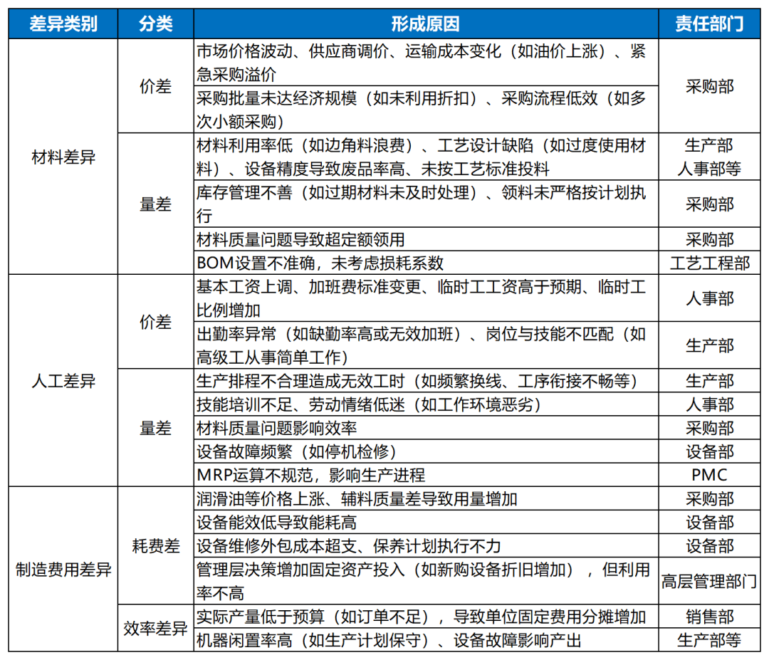

当每月从系统拉出所有完工工单,成本差异就可以开始分析并采取对应管理措施了。笔者结合实务工程,总结见下表:
真正的高手玩标准成本法,玩的不是数字游戏,而是管理闭环。每月开成本分析会,采购、生产、支持部门三堂会审差异报告,就像医生会诊病人。
人工超支了?得看人效有没有提升,还是单纯加班堆工时;
能耗超标了?得查设备空转率,还是生产工艺有漏洞。
这些分析最后要转化成SOP(标准作业程序)的修订,把改进经验固化下来,形成"制定标准-执行监控-分析差异-优化标准"的螺旋上升。
