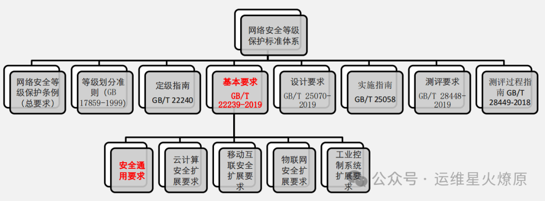

等保2.0标准体系
2025年4月12日 23:53 本文热度 6604

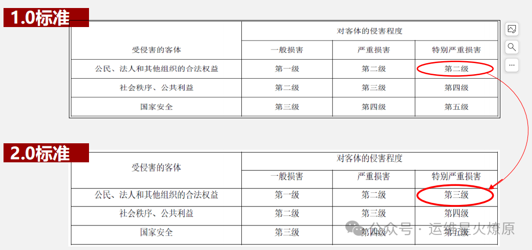

等保2.0和1.0差异一:标准名称差异
等保2.0和1.0差异二:定级划分差异

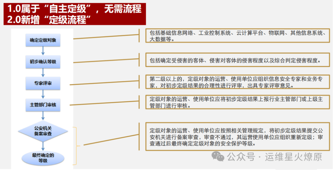

等保2.0和1.0差异三:定级流程差异
等保2.0和1.0差异四:等保对象差异

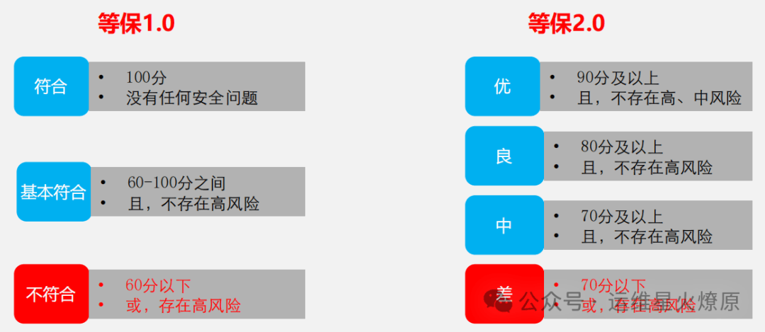

等保2.0和1.0差异五:测评结论差异

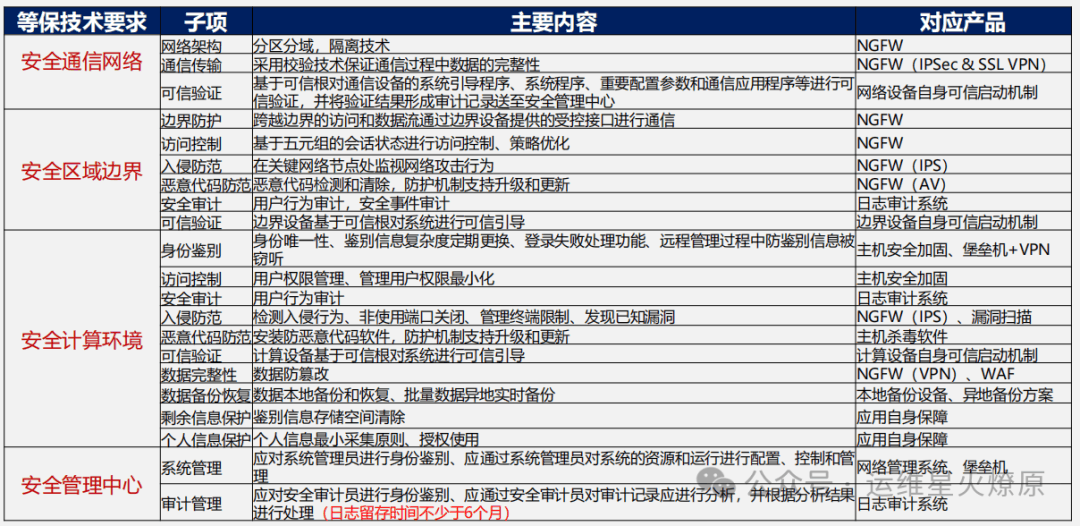

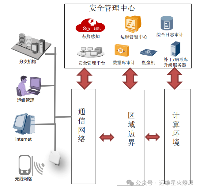

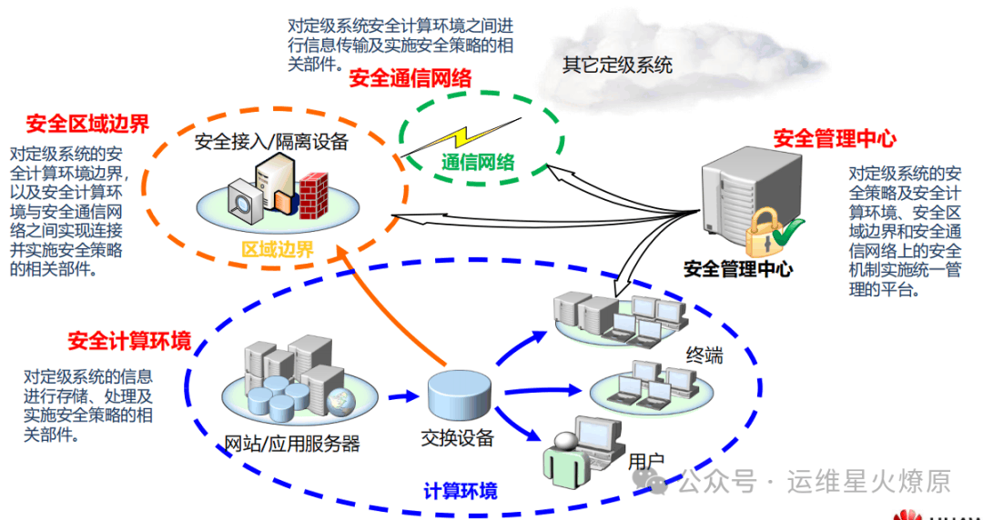

等保解决方案设计模型

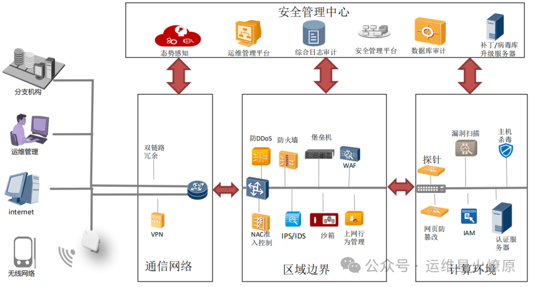

等保2.0通用要求解决方案

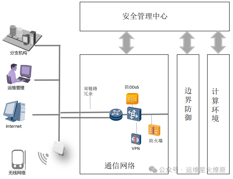

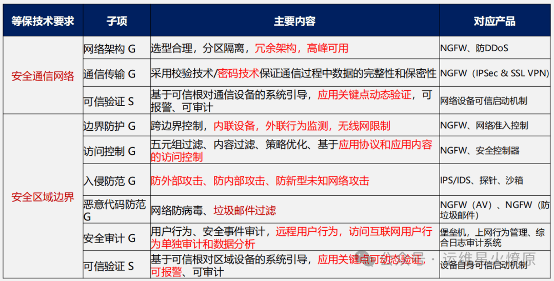

等保2.0通用要求方案-通信网络
合规要点
  • 选型合理:
    保证路由器、交换机、防火墙等设备业务处理能力和带宽满足业务高峰期需要;
  • 分区分域:
    划分不同的网络区域,并按照方便管理和控制的原则为各网络区域分配地址;重要网络区域与其他网络区域之间应采取可靠的技术隔离手段;
  • 加密通信:
   采用校验技术或密码技术保证通信过程中数据的完整性及保密性
  • 冗余架构
    提供通信线路、关键网络设备的硬件冗余。
  • 可信验证:
    基于可信根对通信设备的系统引导,应用关键点动态验证,可报警、可审计。

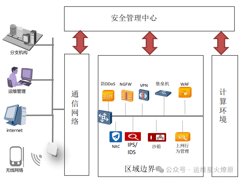

    等保2.0通用要求方案-区域边界
    合规要点
    • 访问控制:
    跨边界、非授权设备接入、非授权用户外联、无线设备接入、联接行为检查、应用协议和内容检查,优化访问控制规则。
    • 入侵防范:
    内/外部发起的攻击,对网络行为进行分析,未知的新型网络攻击;
    • 恶意代码和垃圾邮件
    在关键网络节点处对 恶意代码/垃圾邮件,进行检测和清除,并维护其升级和更新;
    • 安全审计
    覆盖到用户,审计用户行为,重要安全事件,记录需备份,内/外部用户行为审计和数据分析;
    • 可信验证:
    基于可信根对边界设备的系统引导,应用关键点动态验证,可报警、可审计

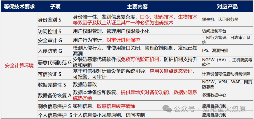

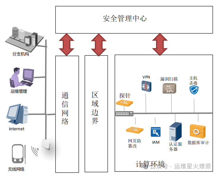

    等保2.0通用要求方案--计算环境
    合规要点
    • 双因素认证:
    采用口令、密码技术、生物技术等两种或两种以上组合的鉴别技术对用户进行身份鉴别,且其中一种鉴别技术至少应使用密码技术来实现;
    • 管理通道加密传输:
    远程管理时,应采取必要措施,防止鉴别信息在网络传输过程中被窃听;
    • 弱点和漏洞处理
    删除默认账号/过期账号/默认口令,要求密码复杂度、密码定期更换;关闭无需服务、高危端口,修复已知系统漏洞;
    • 主机安全
    识别并阻断入侵和病毒;
    • 数据安全
    采用校验技术或密码技术保证重要数据在传输(存储)过程中的完整性(保密性);数据备份方案、剩余数据处理、个人信息保护。
    • 可信验证:
    基于可信根对计算设备的系统引导,应用关键点动态验证,可报警、可审计

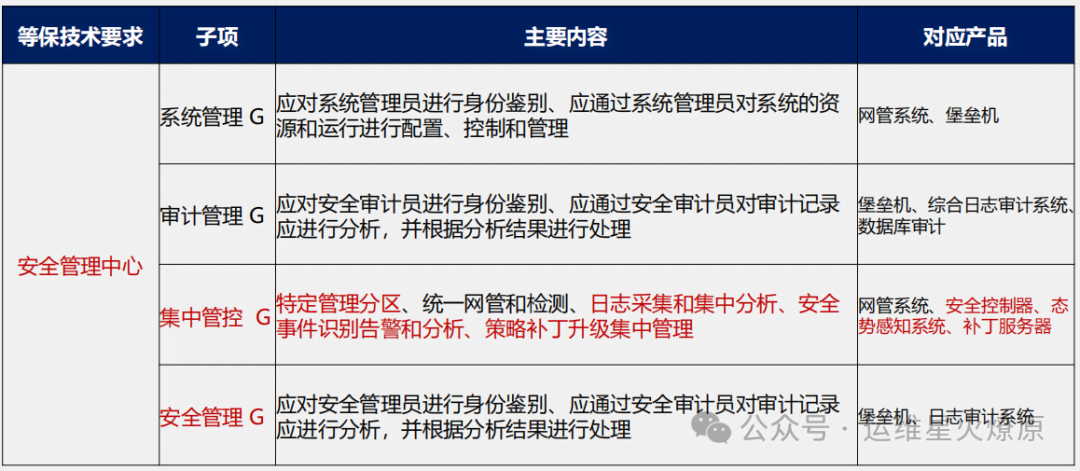

    等保2.0通用方案—安全管理中心
    合规要点
    • 分权分角色:
    包括系统管理员、审计管理员、安全管理员;
    • 集中监测:
    网络链路、安全设备、网络设备和服务器等的运行状况;
    • 集中管理:
    对安全策略、恶意代码、补丁升级等安全相关事项进行集中管理;对系统的资源和运行进行配置、控制和管理;
    • 集中审计
    对分散在各个设备上的审计数据进行收集汇总和集中分析;
    • 态势感知
    对网络中发生的各类安全事件进行识别、报警和分析。

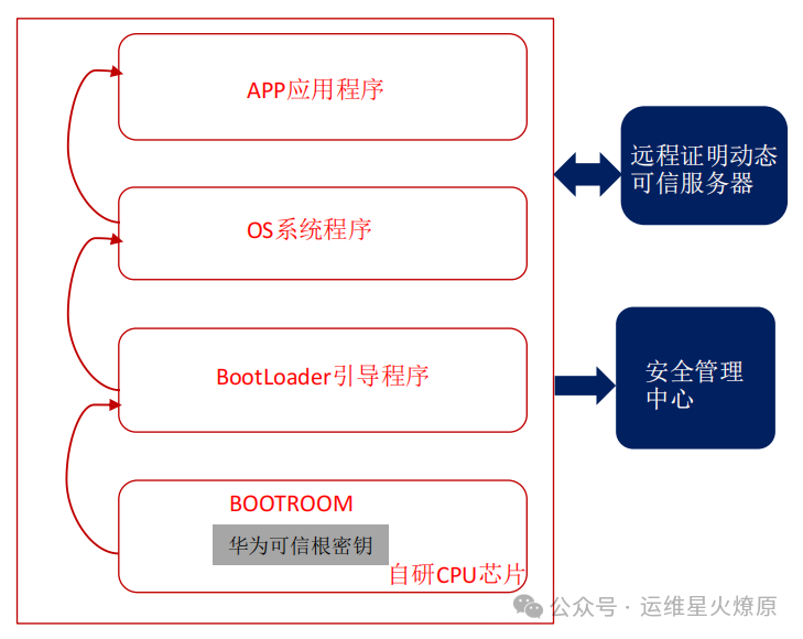

    • 可信根:
    华为设备采用自研海思CPU芯片,完全自主可控,硬件可信根固化在CPU内部,完成最基础的启动验证,验证引导程序完整性;
    • 可信启动:
    启动过程由硬件可信根开始并逐级向后校验,确保启动过程中的信任链。硬件信任根在上电第一时间执行,BIOS阶段使用数字签名验证下一阶段的完整性,以此类推,每个阶段启动完成后都要对下一个启动阶段进行完整性校验,如果验证不通过,启动过程中止。
    • 应用关键环节可信验证:
    对应用软件版本升级前,补丁和插件加载前,将使用数字签名对软件包进行完整性校验;
    • 告警日志与远程证明:
    规划中。
