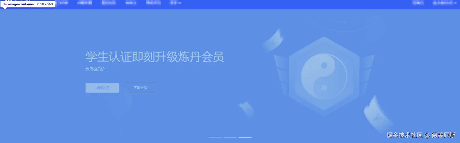

先来看这样一个场景,拿一个网站举例
这里有一个常见的网站 banner 图容器,大小为为1910*560,看起来背景图完美的充满了宽度,但是图片原始大小时,却是:
它的宽度只有 1440,且 background-size 设置的是 contain ,即等比例缩放,那么可以断定它两边的蓝色是依靠背景色填充的。
那么问题来了,这是一个 轮播banner,如果希望添加一张不是蓝色的图片呢?难道要给每张图片提前标注好背景颜色吗?这显然是非常死板的做法。

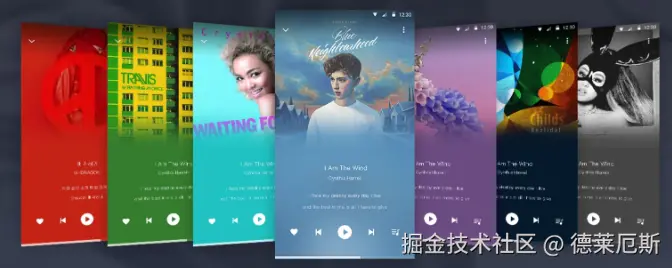

  • color-thief 这是一款基于 JavaScript 和 Canvas 的工具,能够从图像中提取主要颜色或代表性的调色板
  • vibrant.js该插件是 Android 支持库中 Palette 类的 JavaScript 版本,可以从图像中提取突出的颜色
  • rgbaster.js 这是一段小型脚本,可以获取图片的主色、次色等信息,方便实现一些精彩的 Web 交互效果
