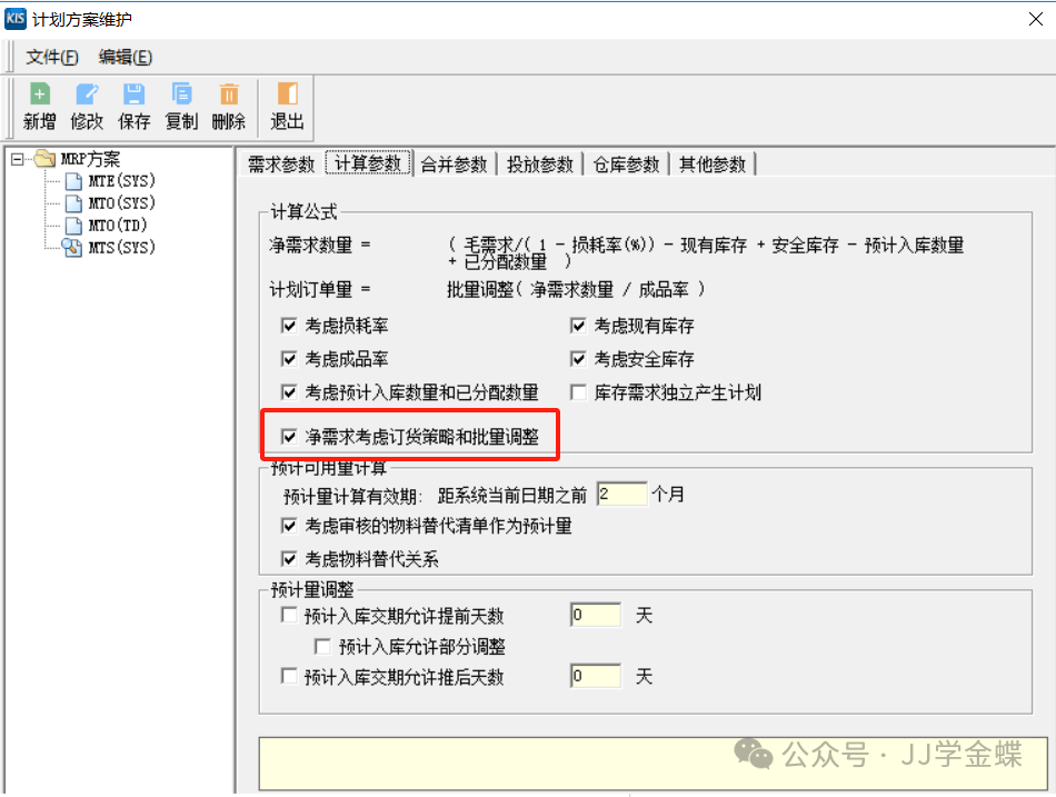

      在 KIS 旗舰版中,其物料的计划页签里设置了“最小订货量(MOQ:Minimum Order Quantity)”以及“批量增量(最小包装量 MPQ,Minimum Pack Quantity)”等相关内容。
      然而,这些计划页签所维护的基础信息,只有在物料需求计划(MRP:Material Requirements Planning)这一功能中,通过相应参数才能够进行控制。

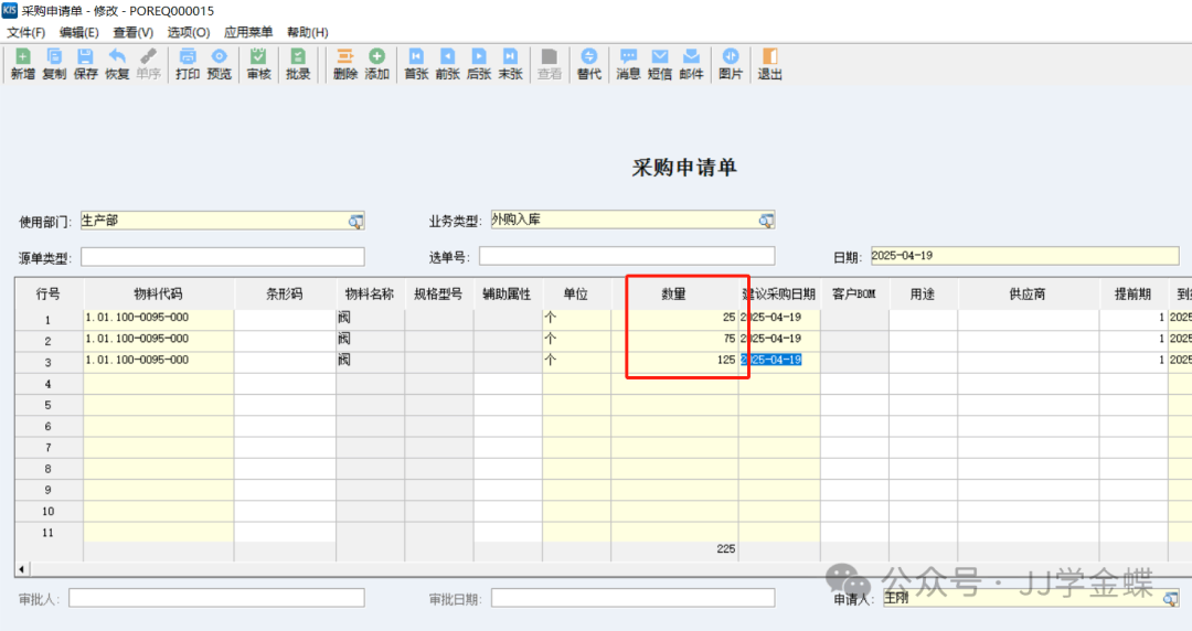

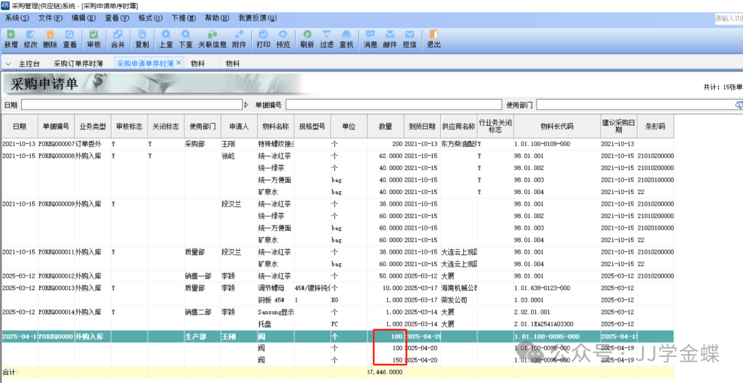

最终实现的效果如下(以第一张截图的物料1.01.100-0095-000为例,最小订货量100,批量增量为50):
手工录入的采购申请单数量
保存以后的采购申请单数量
由上图可以看出触发器已经实现了公式 MOQ+CEILING((数量-MOQ)/MPQ)*MPQ 进行向上取整的功能。
