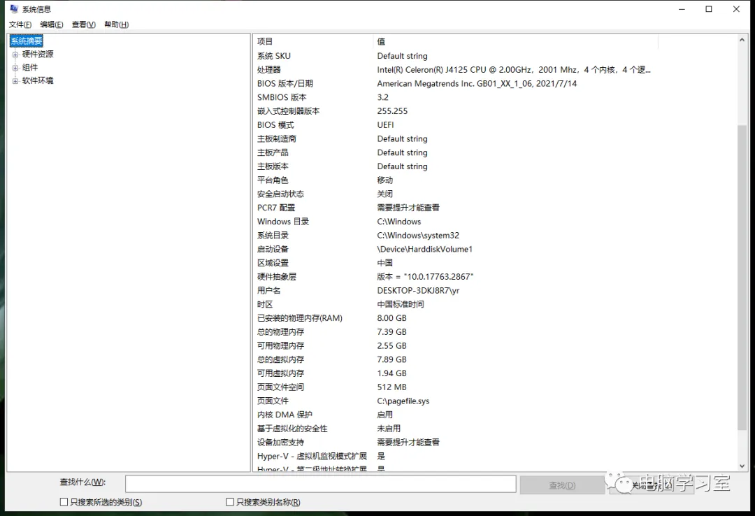

1、在Windows电脑任意界面,同时按下 开始 + R 快捷键,打开运行框,输入msinfo32。
2、然后按回车键或直接点击下方的“确定”,就可以打开计算机系统信息界面了,这里可以看到详细的电脑配置信息,包括操作系统信息、处理器等信息等。

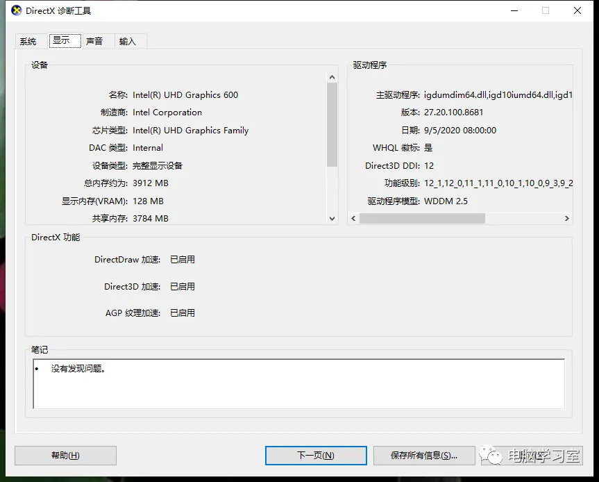

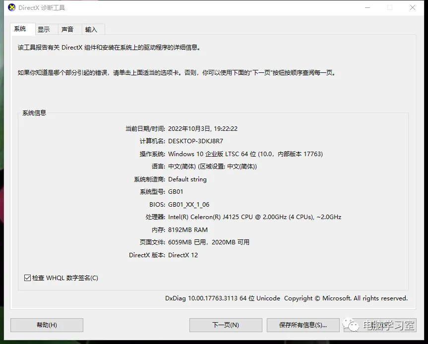

接下来我们再次打开运行界面,输入dxdiag,回车。
打开DirectX诊断工具,在【系统】选项下,可以查看电脑CPU、内存、系统等电脑配置信息。
在DirectX诊断工具里切换到“显示”选项卡,可以查看到电脑显卡的信息。

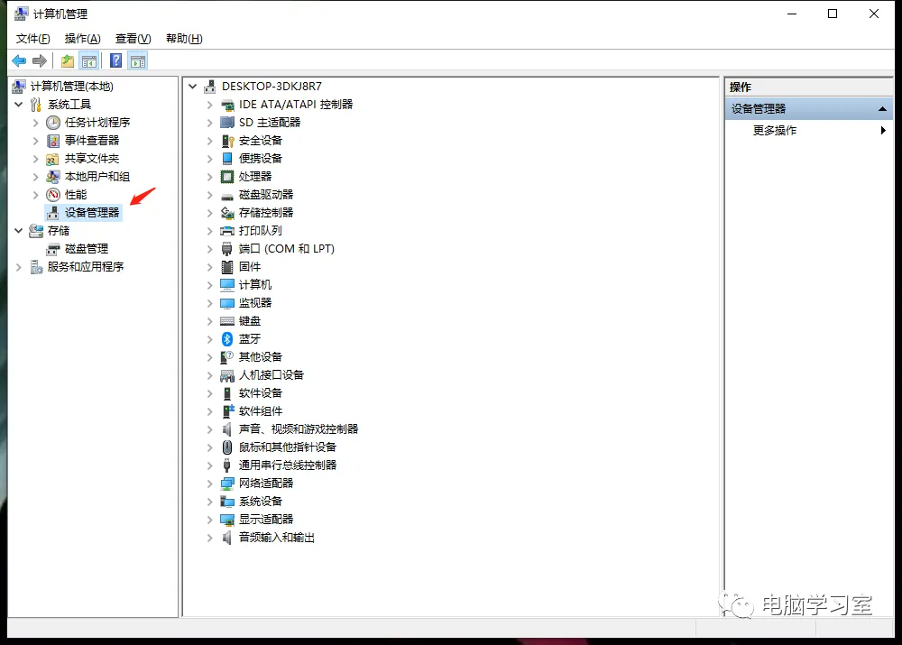

其实,我们还可以通过设备管理器,来查看电脑配置。
二、通过设备管理器查看电脑配置

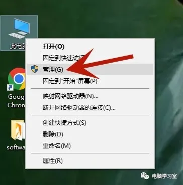

1、右键“此电脑”,选择“管理”。
2、点“设备管理器”,可以在右侧直接看到处理器、内存等电脑配置信息,可以查看电脑的声卡、显卡和网卡等硬件信息。
在底部点击展开“显示适配器”,就可以看到电脑的显卡详细信息了。
同样的,在“设备管理器”中可以查看常用的电脑配置,以上就是不借助任何第三方软件,直接在电脑上查看电脑配置方法,能够看到CPU、内存、显卡等信息,通过这三大件,基本可以看出电脑的性能档次如何。
