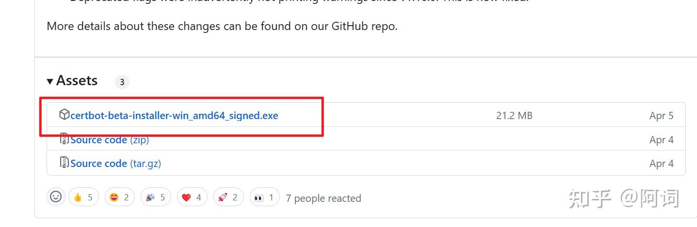

一、下载并安装软件
在这个网站下载最新的软件并安装https://github.com/certbot/certbot/​
github下载certbot安装程序
下载完成后直接双击安装就行了

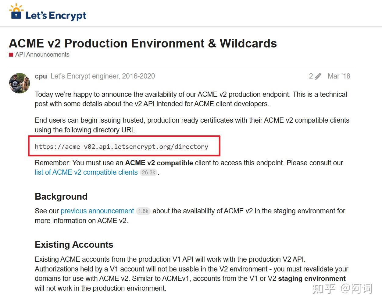

  • –server,Let’s Encrypt ACME v2 版本使用的服务器不同于 v1 版本,需要显示指定
官网里v2说明

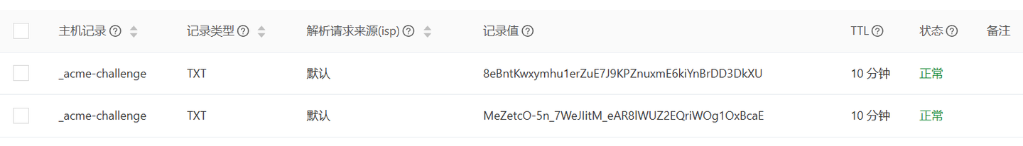

我的域名是阿里云申请的域名,去域名解析那手动添加一条TXT记录就可以了,我这里申请的是通配符域名,还有一级域名,就需要添加两条记录来验证

根据提示操作完成后,在域名解析那就有两条TXT记录了,如下:
设置好之后的域名解析
