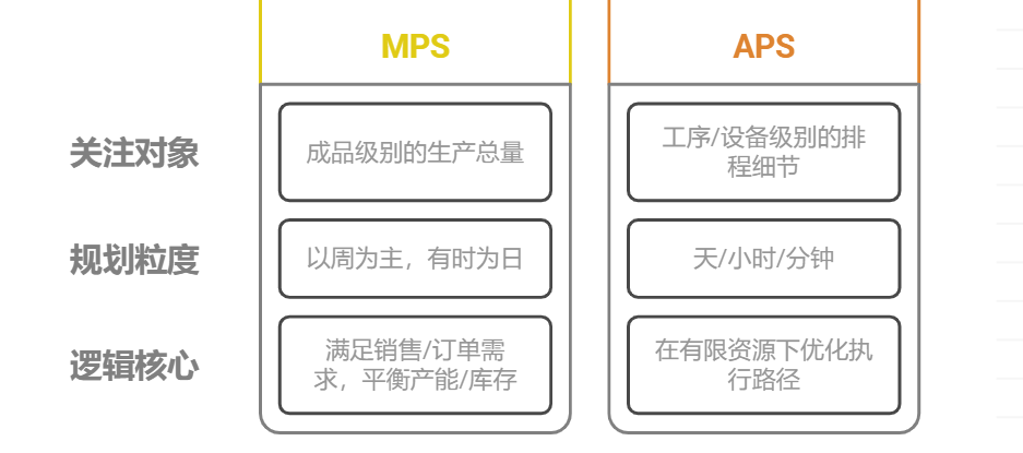

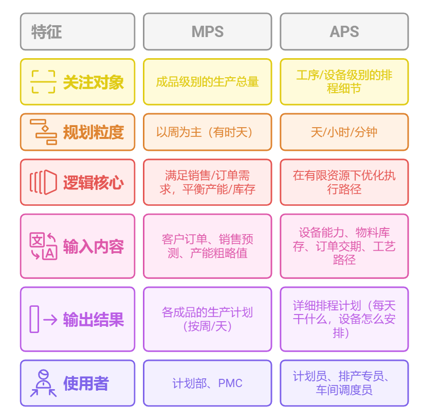

二、核心区别:MPS定节奏,APS控执行
我们用一个简单的比喻解释这俩的区别:
  • MPS像是交响乐团的指挥,告诉你整个演出节奏、先演哪一首曲子;
  • APS像是乐手的分谱表,精确到哪一秒要拉哪一段、吹哪个音。
更具体地说:

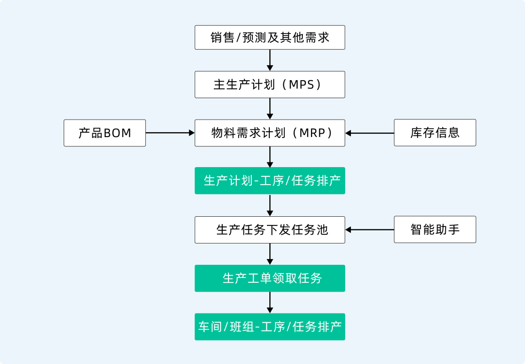

一句话:

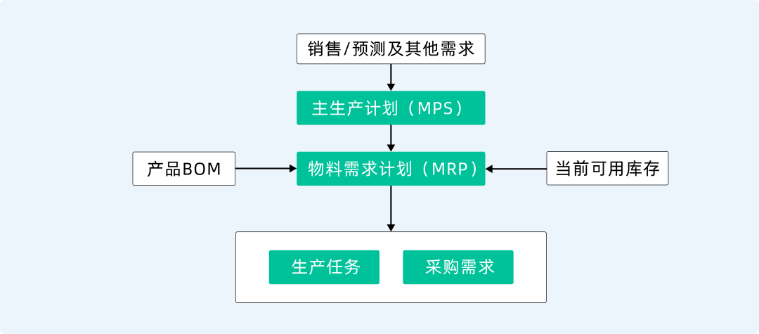

上层 MPS 把方向排明白,下层 APS 把资源安排清楚,中间用 MRP 拉通物料流,三者一起才能跑得稳、排得准、供得上。

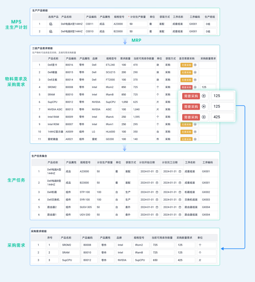

下面我们按实际流程,给你拆个五步闭环打法,一步步对上号。

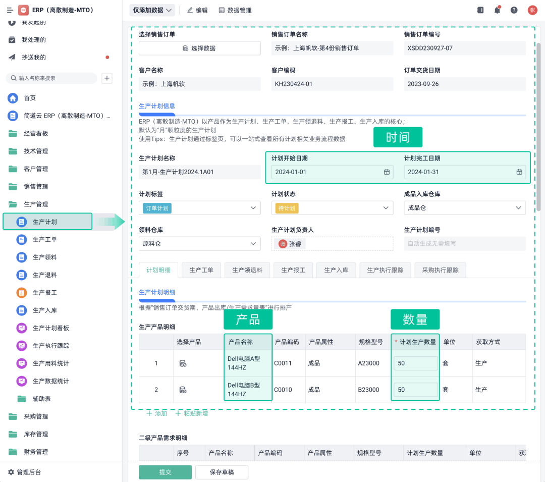

Step 1:先用 MPS 定“产什么、产多少、什么时候产”
MPS 是大方向,就像你先定一个出差计划:
  • 我要去哪里?
  • 几号出发?
  • 住几晚?
在企业里,MPS 就是:
  • 哪些产品需要生产?(订单+预测)
  • 每周生产多少?(按周定量)
  • 有没有资源能满足?(粗略产能评估)

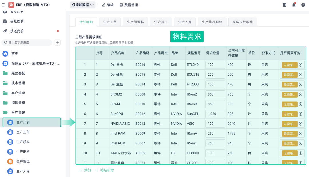

Step 2:中间用 MRP 拆 BOM,推物料需求
MPS 一定要配合 MRP 才能“动起来”。
计划部会把 MPS 输出的成品数量,按 BOM 一层层往下拆,得到“需要哪些物料、多少量、什么时候需要到”。
注意:
  • MRP 只是做“物料级别的时间表”,它不考虑设备、资源,只考虑有没有物料;
  • 它的作用是告诉采购和仓库:“喂,接下来我们需要这些材料,赶紧准备!”
系统一般会自动生成:
  • 请购单计划时间
  • 采购到货时间建议
  • 库存是否够用、提前期是否满足

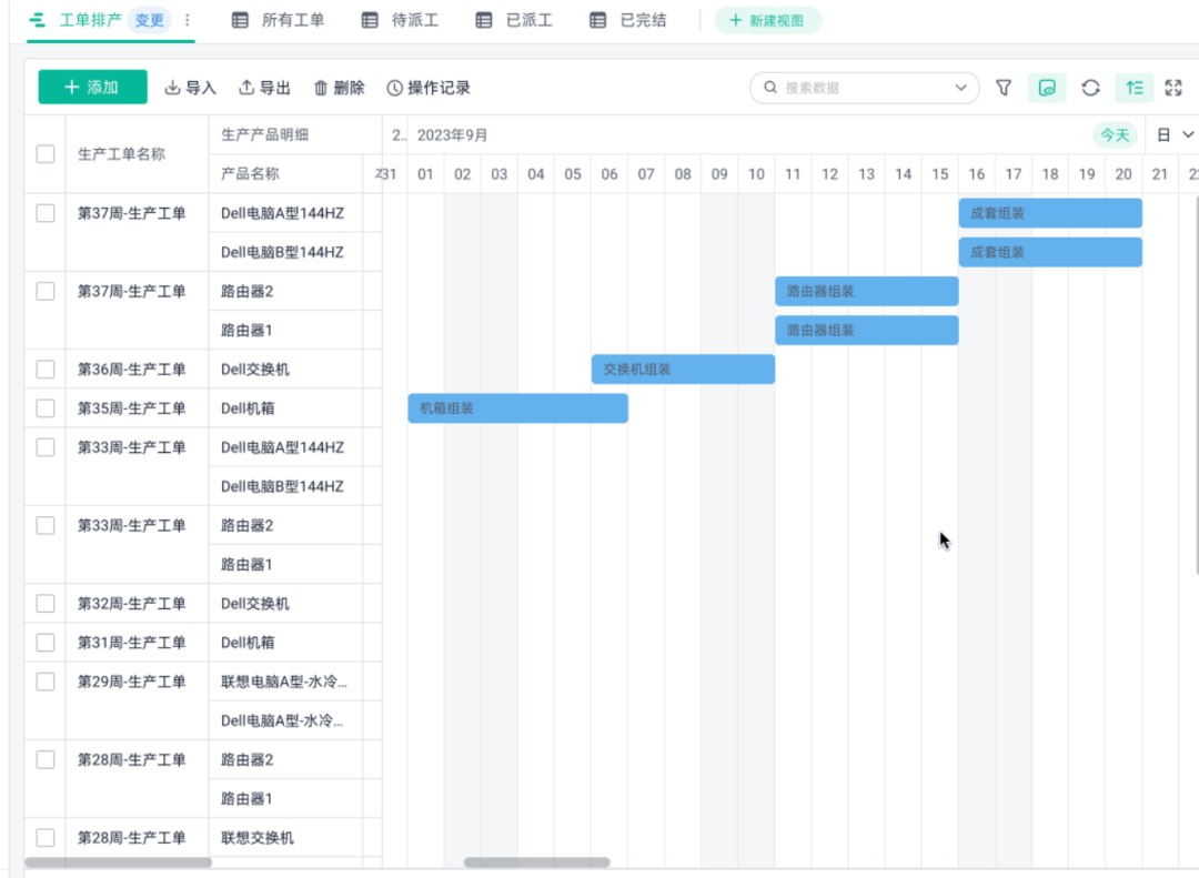

Step 3:再用 APS 把计划往下排,落实到设备/班次
MPS 定了节奏,MRP 确定了物料,APS 这时候登场,干嘛?
把“产什么”翻译成“怎么产”: 哪个产线?哪台设备?排在哪天?几个小时?谁做?
APS 的具体动作包括:
  • 接收 MPS + MRP 的结果(产品量、物料可用时间);
  • 根据设备工艺路径,排出详细作业顺序;
  • 根据设备产能、工人班次、瓶颈工序优化排程;
  • 给每张工单分配起止时间、所需资源。
APS 会根据你当前的库存、供应商交期,动态调整顺序、时间、资源分配,真正做到“有限资源下的最优安排”。

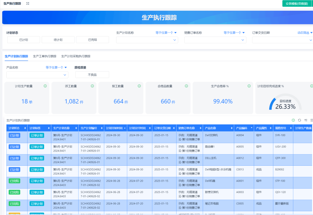

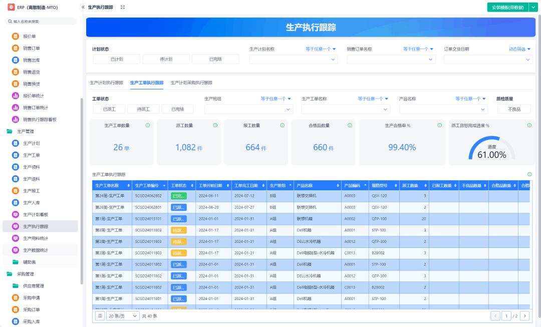

Step 4:现场照计划执行 + 系统反馈实际进度
别以为排完计划就万事大吉了,关键还得看“现场跟不跟”。
这一步的核心是:“计划要执行,偏差要反馈”。
关键动作:
  • 每天根据工单执行进度录入系统:完工数量、是否延迟、物料到齐没;
  • 出现瓶颈(比如设备故障、物料不到),要实时反馈回 ERP 系统;
  • 让计划滚动调整,做到“今天出事,明天补上”。
Step 5:建立滚动机制,每周复盘 + 优化 MPS
计划是活的,不是一次性做完的。
所以建议企业每周做一次:
  • MPS 更新:根据最新订单、预测、库存做下一轮生产计划;
  • APS 滚动:根据最新数据重排部分产线/订单;
  • MRP 校正:重新判断物料到货、是否要提前采购。
小建议:
  • 设“计划滚动窗口”:比如以6周为周期,滚动更新前4周计划;
  • 设“协同计划会”:PMC、采购、车间、仓储每周碰一次,围绕计划打通信息流。
