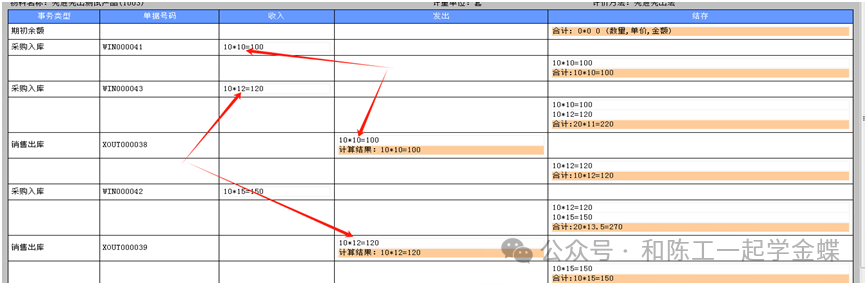

1.先进先出法:先购入的材料先发出,并按照单据的先后日期来计算出库成本的计价方法

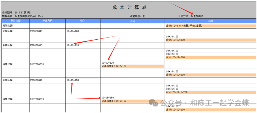

2.后进先出法:后购入的材料先发出,并按照入库单据的最近日期来计算本次出库的成本,这里的“后”指本次出库之前的最后一次入库。

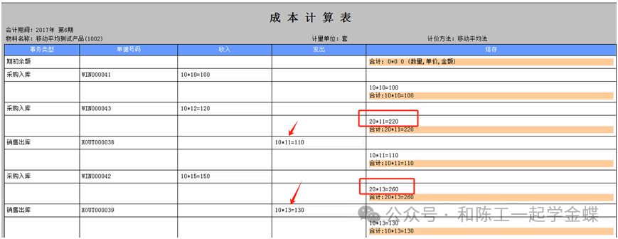

4.移动平均法:根据月初结存与这次出库单据日期前所有的入库的数量和金额,计算出以数量为权数的移动加权平均单价,作为其后发出材料的单价,只要每出库一次,那么就按这个日期前的单据进行加权平均,相当于一个月出库多少次就会平均多少次,也称多次加权平均法。

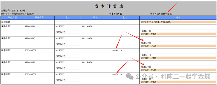

5.分批认定法:以原来每批入库时材料时的单价作为每批发出材料的单价,以求得各批次发出材料成本的一种方法,每个批次单独进行加权平均法

2.移动平均法:
    2.1  计算方法:本次出库日期前的结存金额/本次出库日期前的结存数量
    2.2  计算结果:6.5号的出库成本:(100+120)/(10+10) =11
                          6.15号的出库成本:(110+150)/(10+10)=13
3.先进先出法
    3.1 计算方法:出库成本单价=按单据日期先入库的先发出
    3.2计算结果:6.5号出库取1号的入库成本的10块,6.15出库取2号入库的成本12
4.后进先出法
   4.1 计算方式:出库成本单价=按单据日期的最后入库的先发出,
   4.2 计算结果:5号的出库成本取2号的入库成本12块   15号的出库成本取10号的入库成本15块
5.分批认定法:
      5.1计算公式:出库成本单价=同一批次(期初金额+本次出库前收入金额)/(期初数量+本次出库前收入数量)
      5.2 计算结果:6.5号的出库取1号2号的加权平均成本11块,6.15号的出库取10号的结存金额和10号的加权平均单价13块
