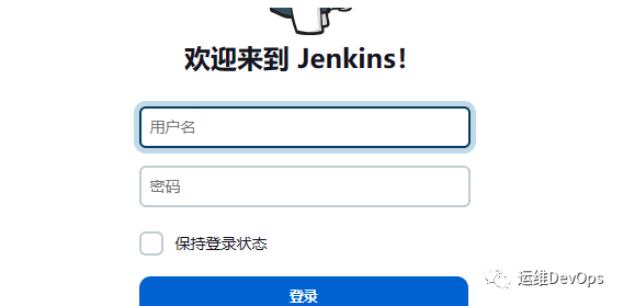

1.1、下面例子使用第一种参数将url永久重定向到jenkins页面,如图:
注意:return后面的http地址结尾有没有”/”都没关系,因为只要匹配了路径/jenkins就会请求过来
接下来通过http://10.9.2.247/jenkins来请求,可以看到已经重定向到jenkins页面,如图:

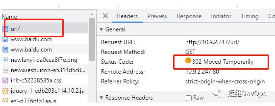

1.2 、下面例子是使用第二种参数将url重定向到百度页面,如图:
此时通过浏览器访问http://10.9.2.247/url/ 将重定向到百度页面,查看返回状态码,如图:

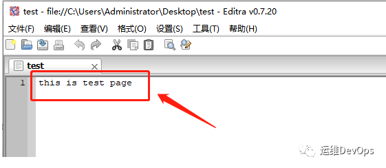

1.3、下面例子是使用第三种参数,返回状态码和文本,如图:
通过浏览器访问http://10.9.2.247/test 将下载test文件,查看此文件内容如下:
注意:return后面只有是200的时候才会下载,其余的不会

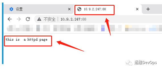

演示例子之前我们先通过yum安装一个httpd,然后修改端口为88,并修改默认界面内容如下:
vim /var/www/html/index.html    #this is a httpd pag
启动httpd后,通过浏览器访问,如下:

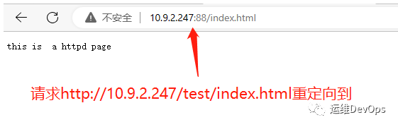

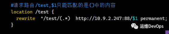

3、修改上述rewrite规则,添加一段路径,如图:
此时通过浏览器请求http://10.9.2.247/test/index.html,将跳转到httpd默认路径下的index.html,因为$1只能匹配括号的内容,此时(.*)匹配的内容就是index.html,因此实际重定向的路径就是http://10.9.2.247:88/index.html,^/test表示匹配以test开头的路由,location中是test,这里匹配的开头也要是test,不能所以写,会报错
注意:上面的location中路由是/test还是/test/对结果都没有影响,$1只匹配括号里的

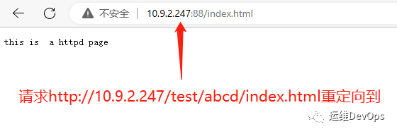

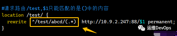

4、修改rewrite规则,增加一个路径abcd,再次查看结果,如图:
浏览器中输入http://10.9.2.247/test/abcd/index.html,实际重定向的路径是http://10.9.2.247:88/index.html,因为$1匹配的只是()中的内容,如图:
注意:rewrite中的路由有test,location中路由也有test,此时rewrite中的test会覆盖location中test

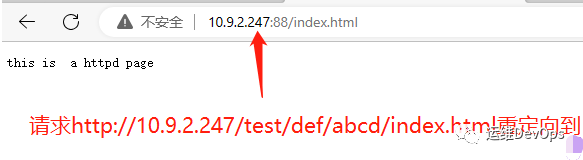

5、修改location路由和rewrite规则,如图:
从上图看出location路由和rewrite路由不同,此时请求的时候需要将rewrite路由一起加上,请求路径http://10.9.2.247/test/def/abcd/index.html将重定向到http://10.9.2.247:88/index.html,如图:
注意看,上面的rewrite的/abcd/前面是没有”^”的,如果加了这个”^”后,再按照上面的路径请求就会异常,因为”^”表示匹配开头,加了后表示请求路由以abcd开头,那么请求路径就会变成http://10.9.2.247/abcd/index.html,但是location中也没有abcd这个,所以请求也不会成功,因此要么不加”^”,在请求的时候直接将rewrite路由加在location路由后面,要不就像上面2.4中的那样,把location的路由也写在rewrite中,并加前缀”^”匹配

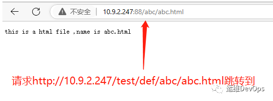

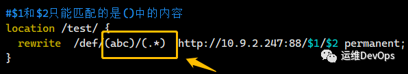

6、下面例子使用$1和$2获取两个参数,如图:
浏览器请求http://10.9.2.247/test/def/abc/abc.html,结果如下:
上图中的rewrite有两个括号内容,那么将分别对应$1和$2,因此实际请求将匹配到http://10.9.2.247:88/abc/abc.html

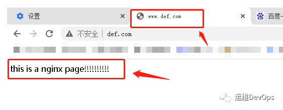

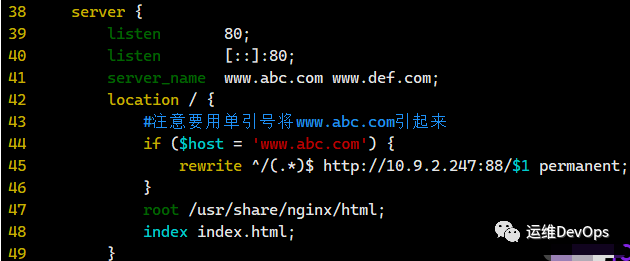

rewrite放在if{}中
修改上面的nginx配置文件,如下:
  • 41行:定义两个域名
  • 44行:如果请求域名为www.abc.com,那么将通过rewrite重定向否则直接请求nginx的根路径文件
  • 45行:重定向到httpd路径下
  • 47行:默认的Nginx根路径
通过浏览器访问www.def.com,可以看到跳转到了Nginx的默认界面,如图:

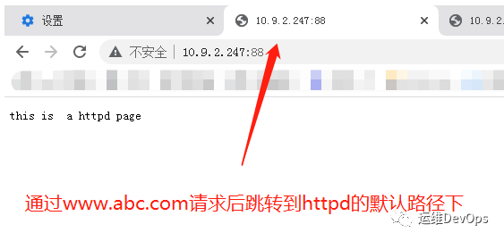

通过浏览器访问www.abc.com,可以看到重定向到httpd页面,如图:

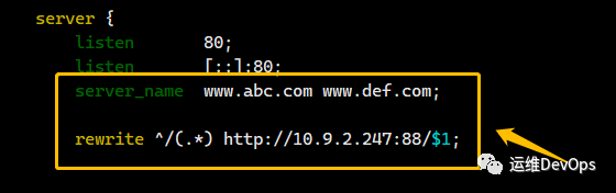

rewrite放在server{}中
修改Nginx配置文件,将rewrite放在server中,如图:
上图中将rewrite放在server中,那么此时这个重定向将对全局生效,此时通过域名访问将重定向到httpd的默认界面,如图:
