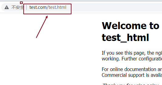

上图中第一个和第二个location匹配条件一样,都是/test.html,但第二个为精准匹配到静态路径,因此第一个不会执行,会执行第二个,www.test.com为本地域名解析,access_log和error_lor可以单独为每个模块定义日志
通过域名和路径访问后的内容如下:
注意:路径/usr/share/nginx/test_html文件夹下需要有test.html才可以正常访问

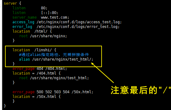

上图中指定静态资源路径用的关键字root,还可以用alias,那么root和alias的区别是什么?
  • 用root属性指定的值是要加入到最终路径中的,匹配条件会拼接到路径中
  • 用alias属性指定的值不需要加入到最终路径中
如上图中所示,请求的条件为test.html,通过root指定的路径为/usr/share/nginx/test_html,因此在匹配的时候,这个路径下就必须要有test.html这个文件才可以,否则就会找不到而报错,如果用alias,那么通过浏览器进行请求的时候,alias也是指定到/usr/share/nginx/test_htm路径下,但是会匹配默认的index.html,而无须强制匹配test.html,但是此时就不能使用”=”来进行精确匹配,现在将root改为alias,如图:
注意:alias指定的路径结尾要加”/”

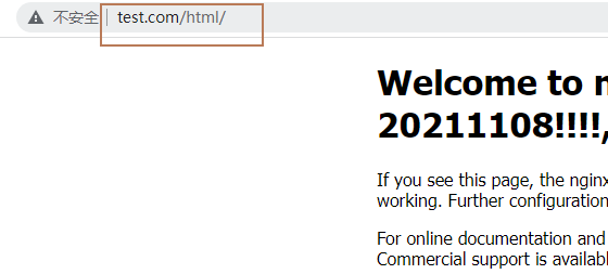

下面的配置文件采用roo指定路径,当通过域名请求http://www.test.com/html/的时候,将跳转到/usr/share/nginx/html/下的index.html页面,如图:

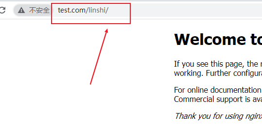

下面的配置文件采用alias指定路径,请求http://www.test.com/linshi/的时候,将跳转到/usr/share/nginx/test_html/index.html页面,如图:

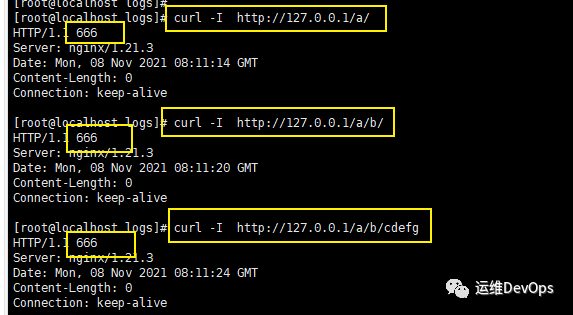

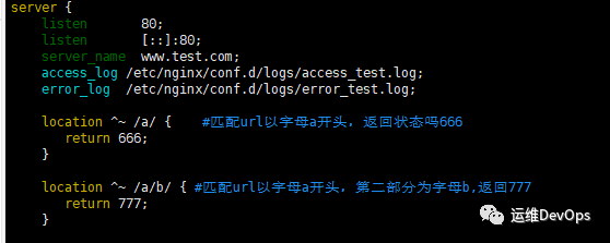

2、通过^~方式实现匹配:

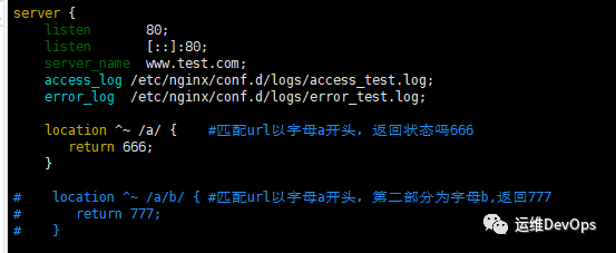

例如:下面配置文件有两条规则,分别匹配url以字母a开头,但是长度不同,首先将长的规则先注释掉,如图:

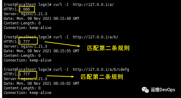

通过curl请求查看状态码,如图:
说明:当前只有一个规则开启,因此当匹配url以/a/开头的任何url时,都会返回状态码666

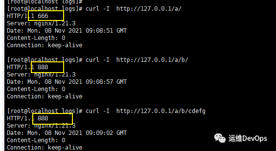

现在将第二条规则注释取消,打开规则,如图:
再次发起同样的请求,观察返回状态码,如图:
从上图可以看出,两条规则同时被匹配成功,但是第二条规则比较长,因此第二条规则优先被匹配,如果^~匹配成功了,那么表示阻断正则表达式,不再进行正则匹配

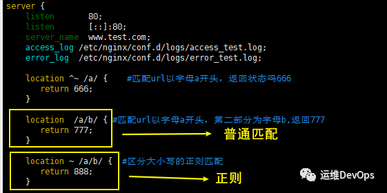

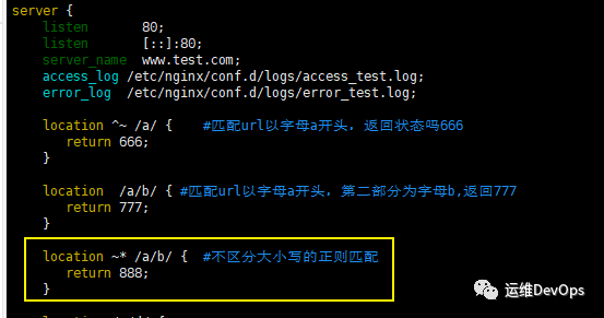

现在将第二条规则改为普通匹配,并添加一条正则匹配,如图:
再次执行同样的请求命令,得到的状态码如下:
说明:从上图可以看出请求/a/b/的时候,首先会到达第二条规则(最长规则),由于第二条规则为普通匹配(不是^~匹配),因此会继续去匹配正则,也就是第三条规则,因此最终返回状态码为888

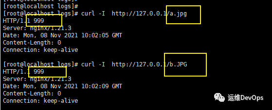

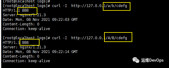

4、通过"~*"方式实现匹配:
” ~* ” 表示不区分大小写的正则匹配
例如:通过url请求/a/b/或者/A/B/,查看返回状态码,如图:
请求结果如下:
从上图可以看出,无论匹配的是大写还是小写,都会返回对应状态码888

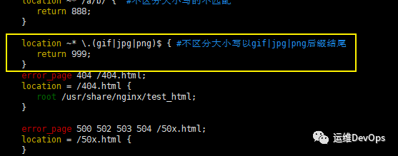

常用方法还有匹配图片后缀,并返回指定信息,如图:

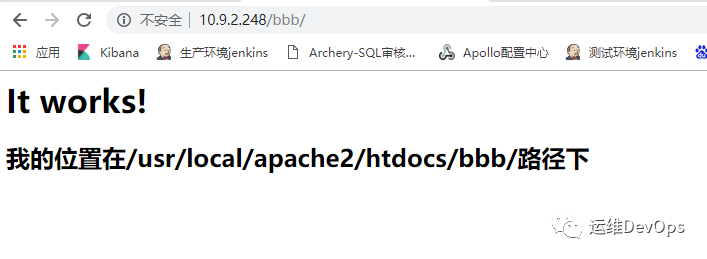

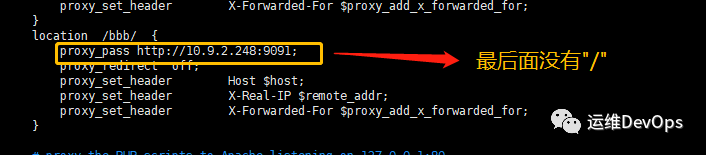

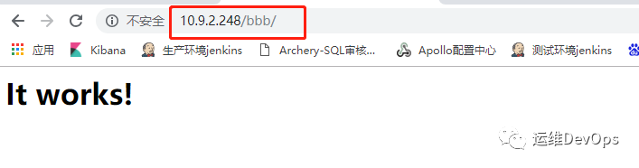

第一种情况:proxy_pass最后面没有斜杠,匹配路径有斜杠(/bbb/),如图:
说明:proxy_pass最后面没有斜杠”/”,此时通过浏览器请求http://10.9.2.248/bbb/,那么实际访问的地址就是 http://10.9.2.248:9091/bbb/,会将匹配路径/bbb一起加过去
此时如果在http的目录页面目录htdocs中创建目录bbb,在bbb目录下创建文件index.html,然后即可实现正常访问,如图:

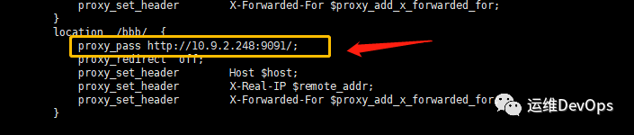

第二种情况: proxy_pass最后面有斜杠 “/”,匹配路径也有斜杠(/bbb/),如图:
说明:proxy_pass最后面有斜杠”/”,此时通过浏览器请求http://10.9.2.248/bbb/,那么实际访问的地址就是 http://10.9.2.248:9091,会将/bbb抛弃的,如图:

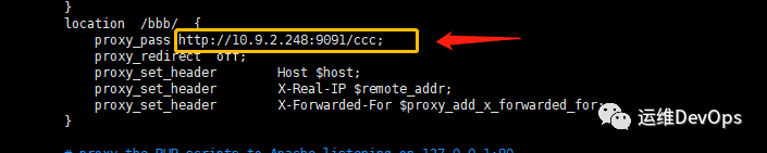

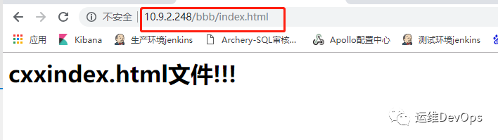

第三种情况:proxy_pass后面还有其他路径但是最后没有 “/”, 匹配路径也有斜杠(/bbb/) ,如图:
说明,此时通过浏览器访问http://10.9.2.248/bbb/index.html,实际请求的是http://10.9.2.248/cxxindex.html(注意位置是默认路径下,不是ccc路径下,如果proxy_pass的路径为/ccc/ddd,那么实际请求的就是ccc路径下的cccindex.html)
在httpd的默认路径下(htdocs)创建文件cxxindex.html,然后访问,如图:

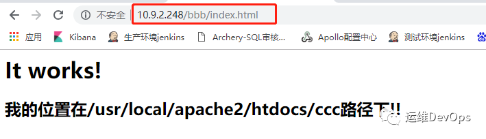

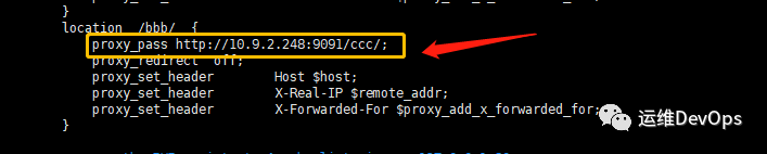

第四种情况: proxy_pass后面还有其他路径但是最后有 “/”, 匹配路径也有斜杠(/bbb/) ,如图:
说明:此时通过浏览器访问:http://10.9.2.248/bbb/index.html,实际访问的是http://10.9.2.248/ccc/index.html
在httpd默认路径下(htdocs)创建一个名称为ccc的文件夹,在内部定义一个index.html,然后访问,如图:

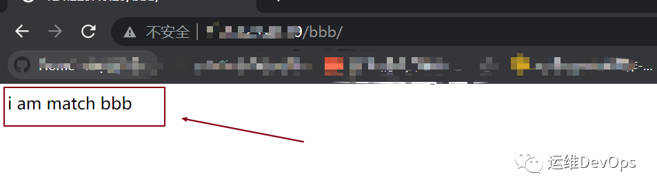

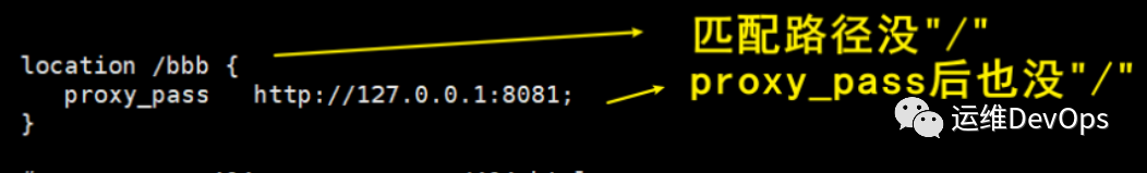

第五种情况:location匹配路径末尾没有 “/”,proxy_pass后面也没有”/”,如图:
说明:8081端口为httpd的服务器端口,如果匹配路径和proxy_pass后都没有”/”,那么此时访问http://10.9.2.248/bbb,默认将请求到http://127.0.0.1:8081/bbb/index.html的内容,此时在httpd默认路径htdocs下创建文件夹bbb,内部创建index.html,定义内容为:i am match bbb,通过IP请求如图:
