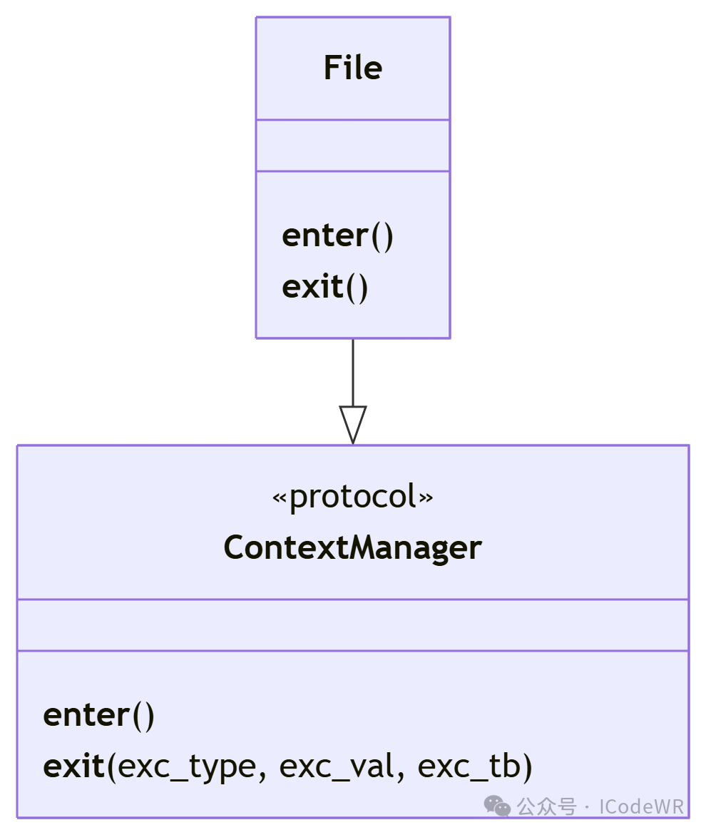

3. 上下文管理器
3.1 with语句原理
上下文管理器协议:
  • __enter__():进入上下文时调用,返回资源对象
  • __exit__():退出上下文时调用,处理清理和异常
  • 异常参数:exc_type(异常类型), exc_val(异常值), exc_tb(追踪信息)

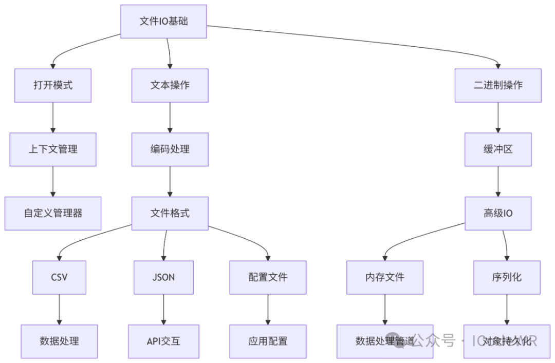

8. 学习路线图
