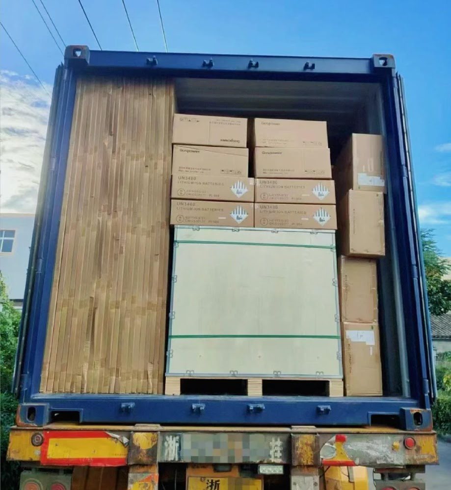

装满货物后,一定要拍摄满柜照,展示货物的装载情况,也方便后续核对货物数量。
6. 拍关右门照和关左门照 🚪
