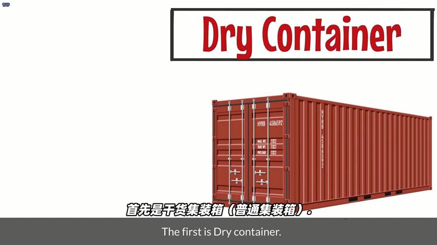

首先是干货集装箱(普通集装箱,Dry Container):
干货集装箱具有运输货物的箱子功能,是市场上最常见的集装箱,主要用于普通货物。当然,它也可以被用于危险货物。虽然有各种类型的集装箱存在,但是一般而言,干货集装箱就是我们说的“标准集装箱”。

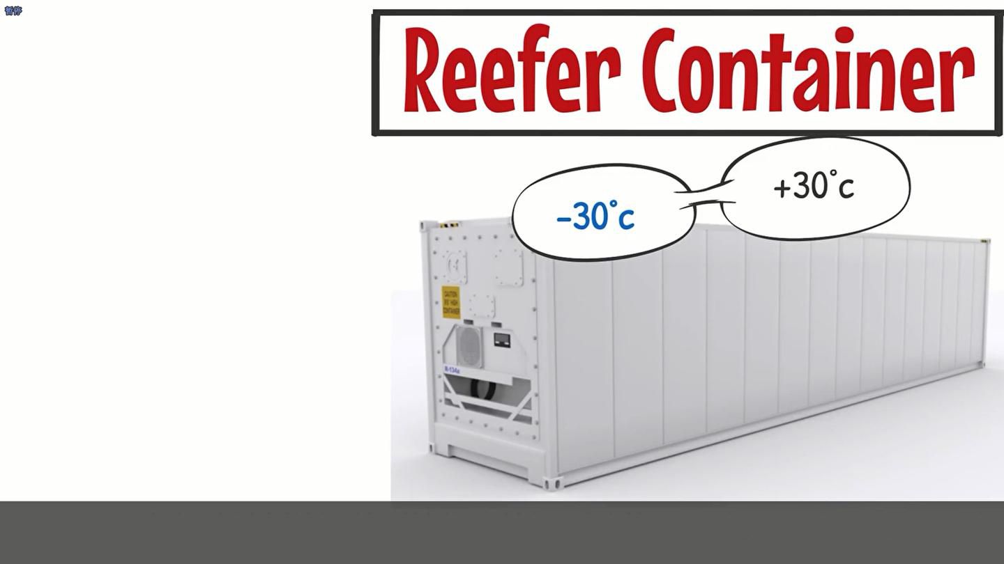

接下来,是冷藏集装箱(Reefer Container):
冷藏集装箱是温控集装箱,就像移动的冰箱,大多数可在-30 ℃ 至+30 ℃ 范围内调节温度。在赤道地区,普通集装箱内的温度可以上升到60-70℃,然而,对于冷藏集装箱,内部温度可以保持恒定。因此,它通常用于需要温度控制的食品和危险物品。

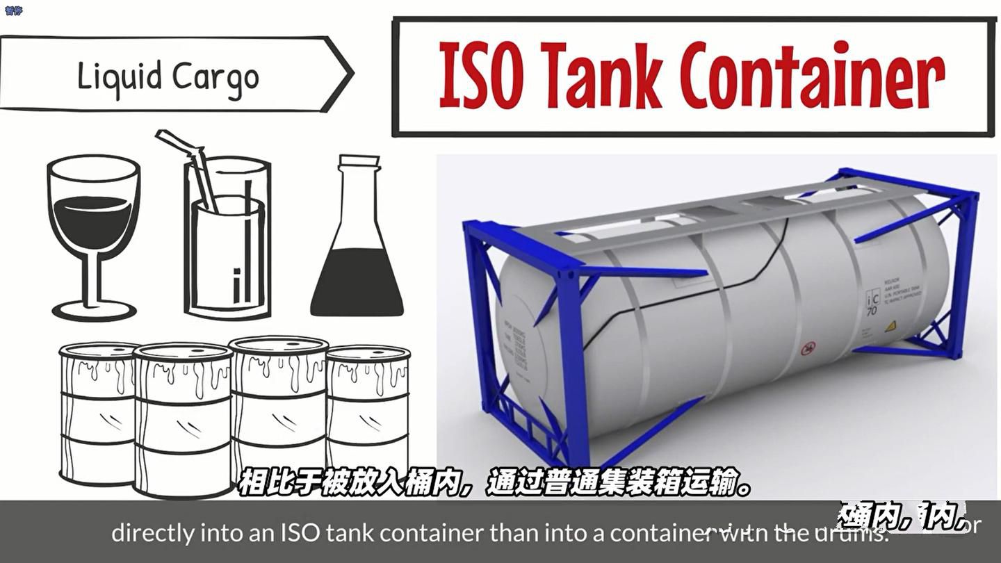

最后,是罐式集装箱(ISO Tank Container):
罐子用于装存液体材料。葡萄酒、果汁、化学品等如果被直接放入罐式集装箱,相比于被放入桶内、通过普通集装箱运输,可能更便宜。

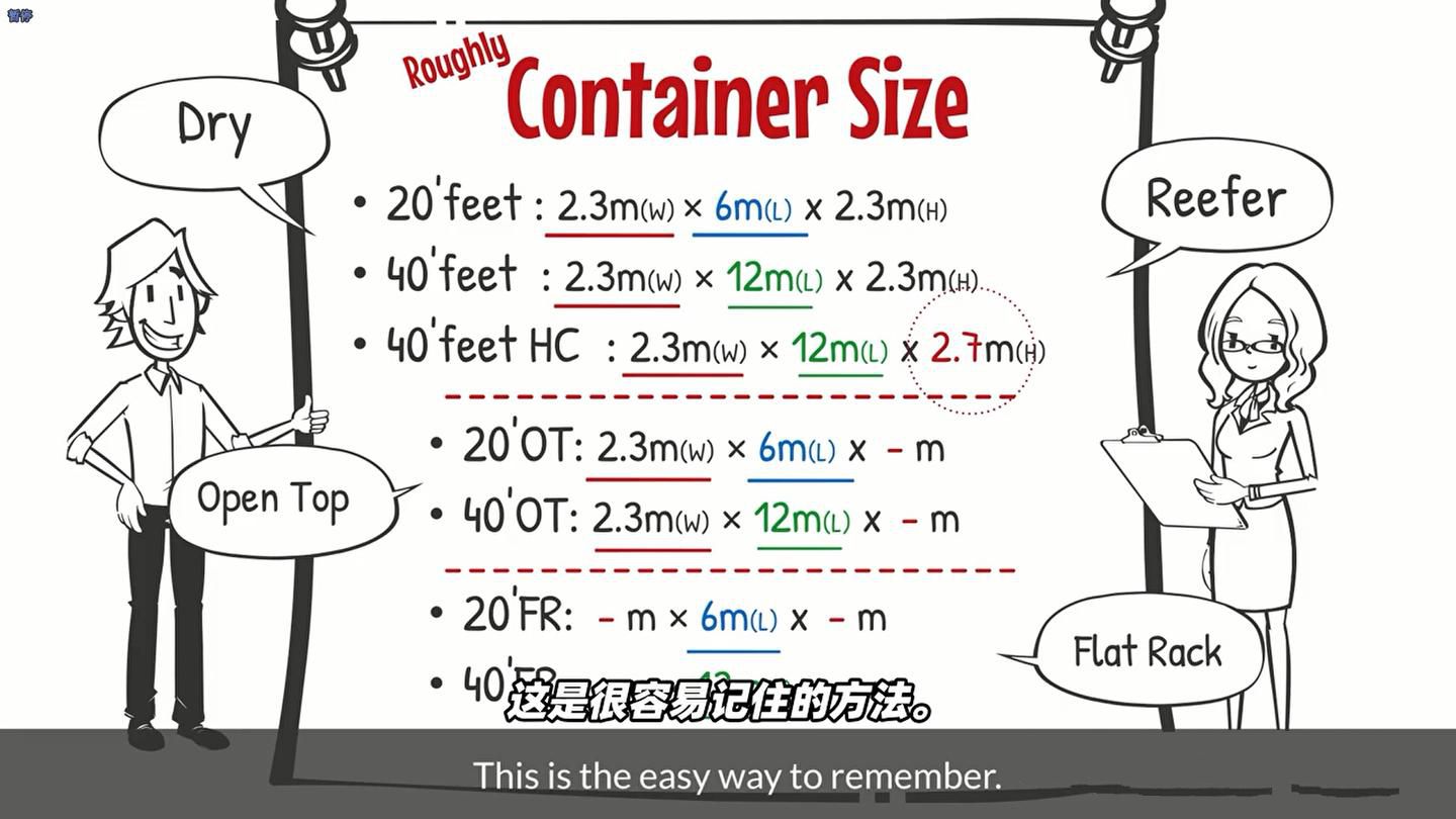

集装箱的尺寸大小也有几种不同。

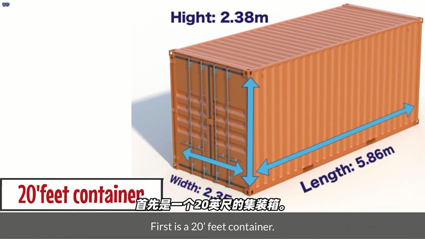

20英尺的集装箱:
20英尺集装箱约2.3平方米,约6米长。各航运公司之间的集装箱尺寸略有不同。

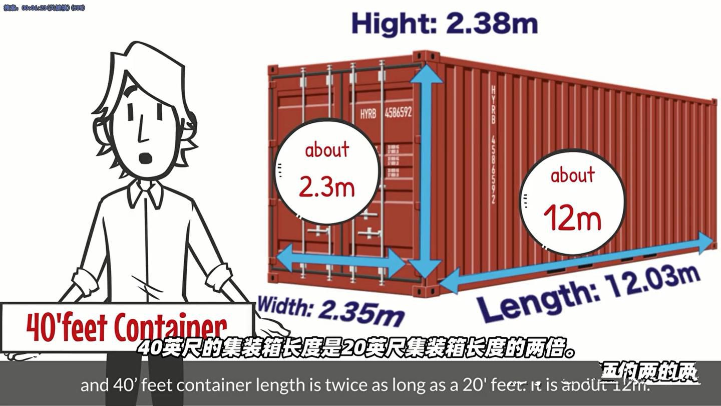

40英尺的集装箱:
40英尺集装箱具有与20英尺集装箱相同的宽度和高度,即2.3米,但40英尺的集装箱长度是20英尺集装箱长度的两倍。大约12米。

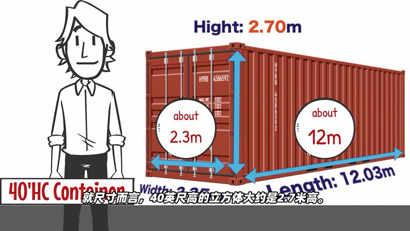

40英尺的高集装箱(高柜):
高柜表示是更高的集装箱,主要用于40英尺的集装箱,20英尺高柜并不常见,就尺寸而言,40英尺高的立方体大约是2.7米高。
总结一下就是:
集装箱的宽度大约有2.3米;
20英尺集装箱的长度是6米,40英尺集装箱长12米;
高柜的高度是2.7米。
开顶集装箱没有天花板。
框架集装箱没有天花板或侧壁。
