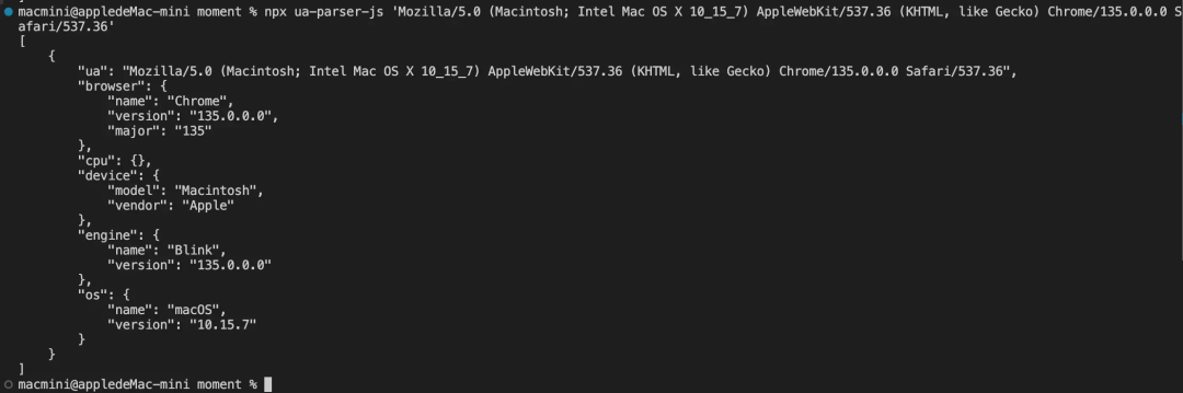

最后我们展示一个 demo,我们先在浏览器上面获取到 ua:
之后我们再通过 npx 来执行:
npx ua-parser-js 'Mozilla/5.0 (Macintosh; Intel Mac OS X 10_15_7) AppleWebKit/537.36 (KHTML, like Gecko) Chrome/135.0.0.0 Safari/537.36'
最终输出结果如下图所示;
User Agent 是客户端在请求网页时发送的一段标识信息,用于描述它所使用的浏览器、操作系统、设备类型等。 虽然格式没有严格标准,但大多数 UA 都遵循一定结构,包含浏览器内核、系统平台和版本号等关键数据。通过解析 UA,可以帮助我们实现页面适配、用户分析、安全防护和调试支持。不过需要注意,UA 是可以伪造的,因此不能完全依赖它进行身份验证。
