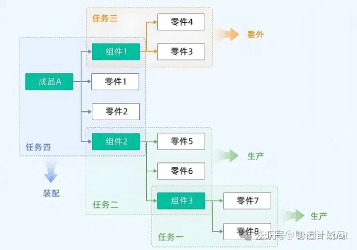

3. 制造策略的协同:打通计划与执行的最后一公里
计划BOM的价值最终要通过具体的制造策略实现,这就需要与供应链各个环节深度协同。
