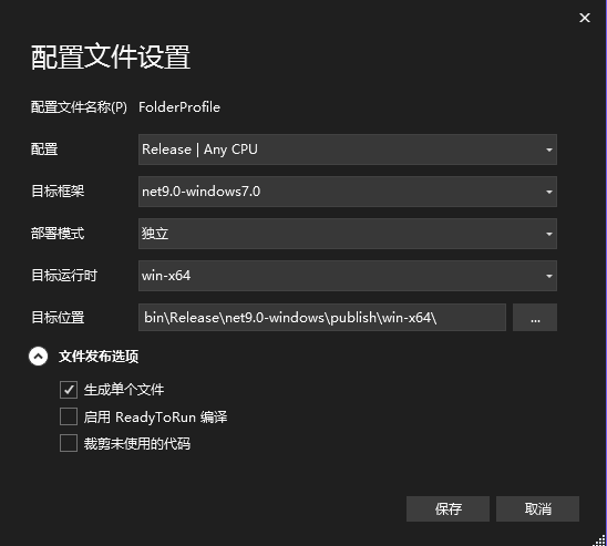

某天,开开心心的使用了最新的.net9开发了一个winform程序,在发布成x64架构的单文件exe后,在电脑上面竟然打不开,经过多次尝试后发现x86版本的在本地电脑上测试没有问题,但是一发布成x64模式则会进行报错

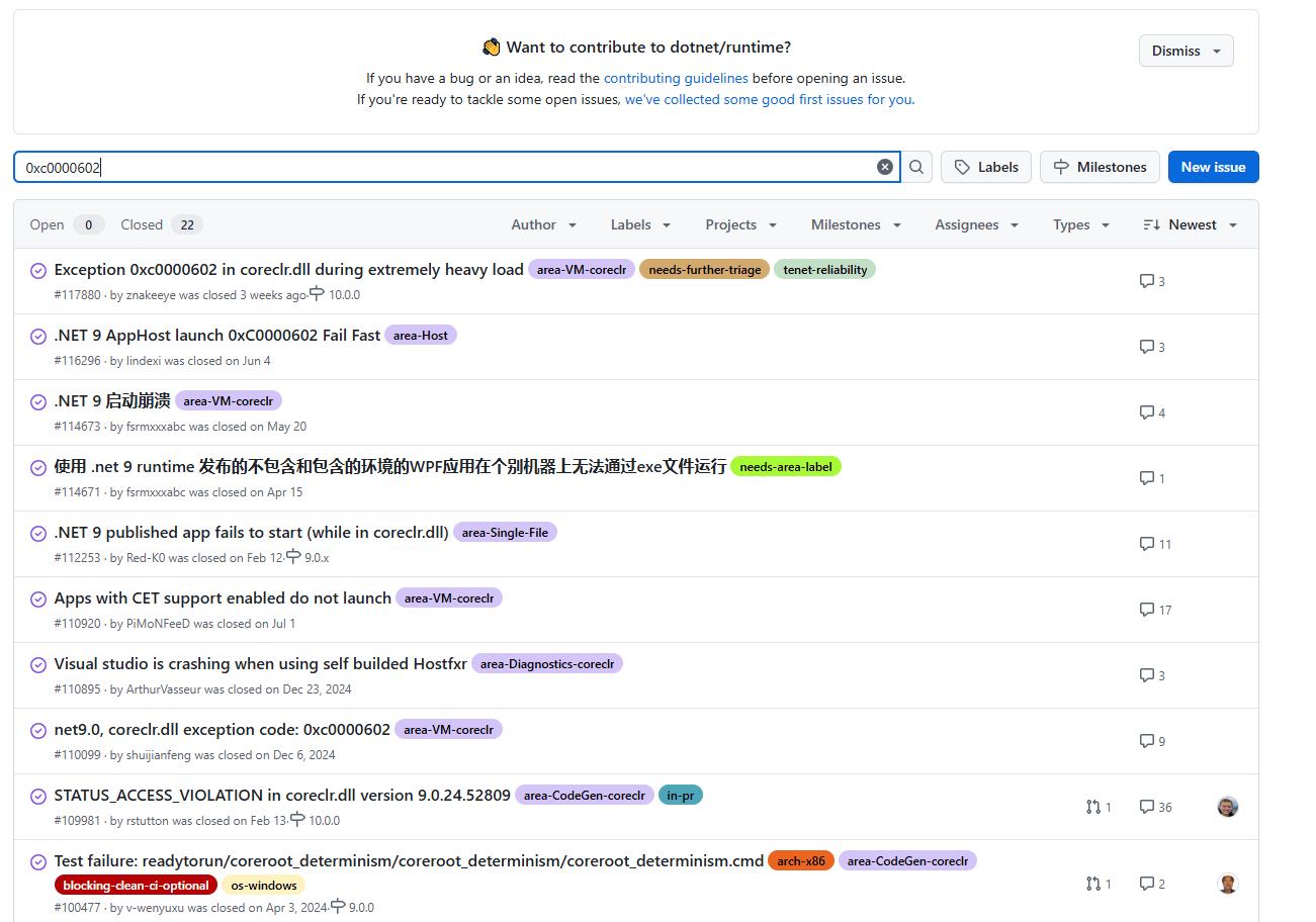

去微软的开源库查查是否有这方面issue,一查发现罪魁祸首竟然是.net9sdk的问题,看来出现这个问题的人还不少,报错的环境也是各种各样的

在看了多个issue之后,找到了罪魁祸首,程序启动及崩溃只有在使用最新的.NET9的sdk上在发布x64版本时会出现这种情况,微软在.NET 9 Preview 6开始,CET 会被强制开启。apphost会强制加上一个头部,标记支持 CET。在新的 Intel CPU + 新的 Windows 下,会被执行 CET。但是,如果程序本身是不支持,又或者程序所依赖的 nuget 包不支持 CET 的话,程序就会直接崩溃,没有任何提示,甚至连程序的 main 都进不去,log 也打不出来。

1.不要使用x64进行发布,测试使用x86发布后可以正常打开
2.在受影响机器上面不要通过双击生成的.exe应用程序,通过 PowerShell 或 CMD 可正常运行
3.在受影响机器上面打开windows安全种-应用和浏览控制-Exploit Protection-程序设置,添加主程序的名字,例如“工具.exe”,点击自定义,把“硬件强制实施的堆栈保护”中,“替代系统设置”勾上,保持在“关”的状态,保存。再打开程序就可以了。
4.最后一个就是关闭.net9的cet功能,在程序的.csproj文件中,<PropertyGroup>段,加上<CETCompat>false</CETCompat>,重新编译程序,再发布后即可正常运行。
