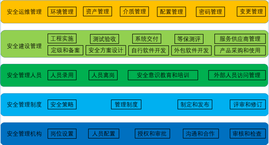

根据相关的设计呢在网络架构、安全设备等方面过等保二级或者等保三级是没有问题的,但是网络安全等级保护不仅仅是看这些方面,等保测评一共可以分为安全技术、安全管理两个大的方向,每个方向又分为5个小的方面,一共是10个方面。
安全技术方面:安全物理环境、安全通信网络、安全区域边界、安全计算环境、安全管理中心。
安全管理方面:安全管理机构、安全管理人员、安全管理制度、安全建设管理、安全运维管理。

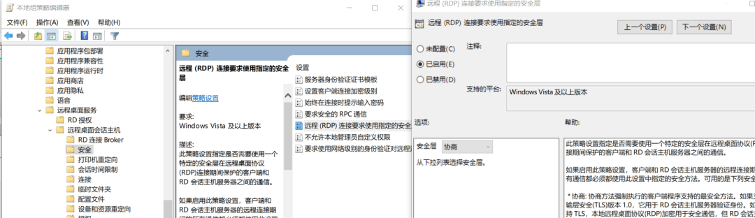

问题3、系统开启了远程登录但未开启RDP安全层,开启了135-139、445等高危端口
解决方面:这类问题属于基线配置问题,手动处理就好,既不用氪金也不用费多大力气,21、23、139、445等高危端口通过Windows、Linux防火墙进行限制就好,如果确实用不到,直接关闭就好。
至于未开启RDP安全层那就更简单了,在本地组策略编辑器里开启就好

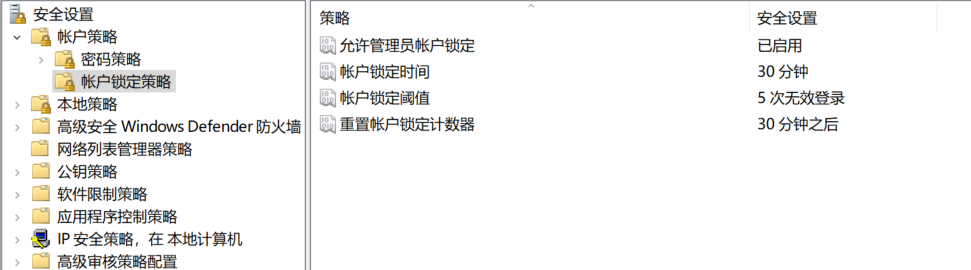

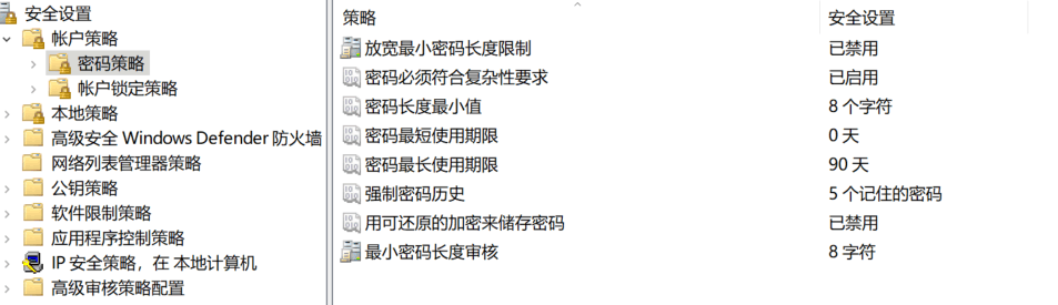

问题4、系统密码策略不合规、未配置登录失败处理功能
解决方法:这类问题也是基线配置问题,手动配置了就行,Windows系统在本地安全策略中,Linux服务在/etc/login.defs /etc/security/pwquality.conf(centos)、/etc/pam.d/common-password(Ubuntu)等配置文件中。

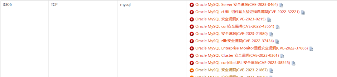

问题10、信息系统存在高危漏洞、例如XSS漏洞、SQL注入漏洞、越权漏洞等等,漏扫扫出来一大堆紧急、高危的漏洞等等。
解决方法:对数据库进行打补丁或者对数据库进行版本升级,但是这肯定会影响业务,根据情况来决定。
如果无法完成打补丁或者版本升级,那么就使用防火墙来限制,漏扫扫不到那就证明没有
