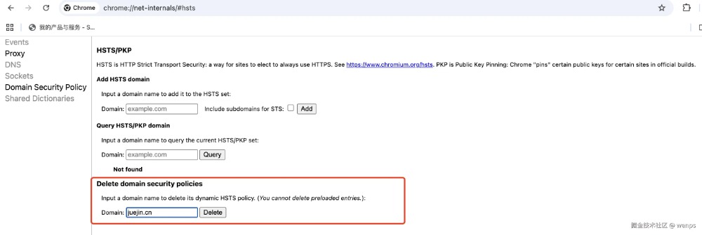

1. 确认是 HSTS 问题
打开 chrome://net-internals/#hsts,输入 localhost
如图:
操作如下:
Query HSTS/PKP domai 输入当前域名搜索
// 如果有内容说明是HSTS相关
2. 回忆最近操作
  • 是否访问过生产环境 https://example.com?
  • 生产环境是否设置了 includeSubDomains?
  • 是否在 localhost 上测试过 HTTPS?
⚡ 解决方案
临时方案(1分钟):清除 HSTS
如图:
1. chrome://net-internals/#hsts
2. Delete domain security policies
3. 输入: localhost
4. 点击 Delete
5. 刷新页面
