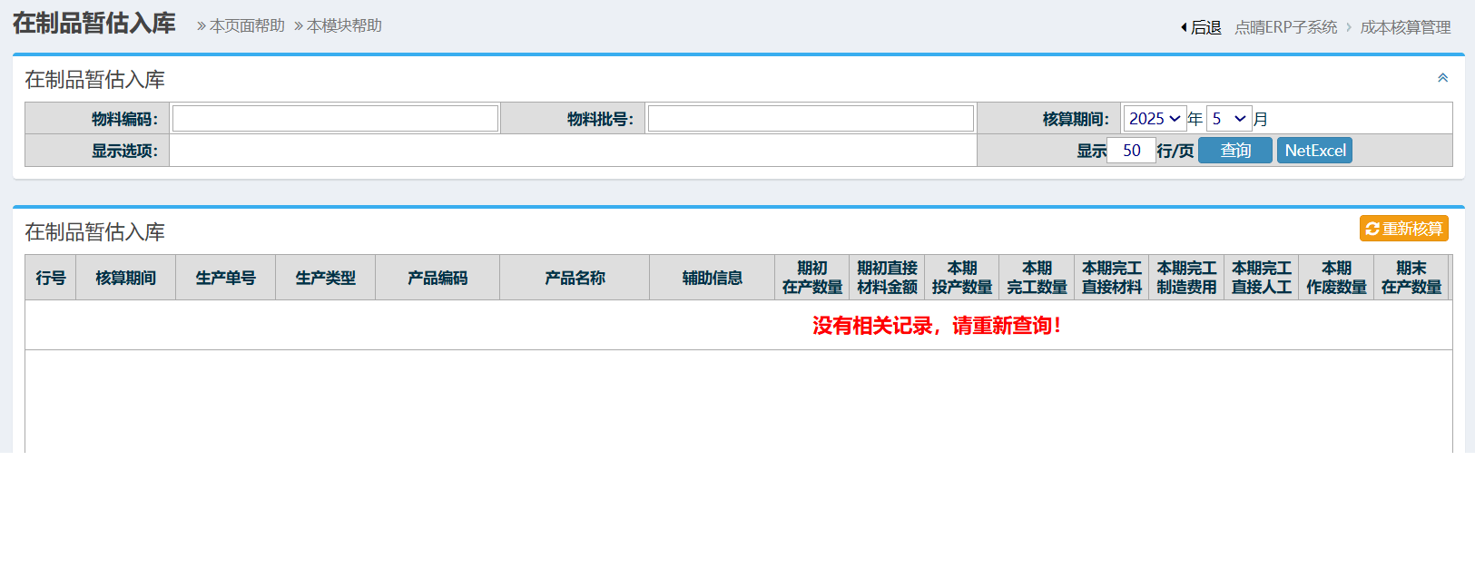

在制品暂估入库
在点晴模切ERP系统中会通过生产领料单、生产补料单、生产退料单去生成生产材料成本的归集。

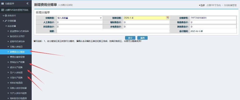

这一块在点晴模切ERP系统成本核算模块有个专门的费用归集和费用分配功能,通过设置费用归集方案,和成本分配方案可以实现这公众制造费用这块的成本核算,再与直接材料进行一个汇总,就可以完整体现每一个生产工单的一个成本构成和金额,在与生产入库单的入库数量进行一个除法,就可以得到每一个入库成品的存货单位成本。
成本核算费用归集与分配

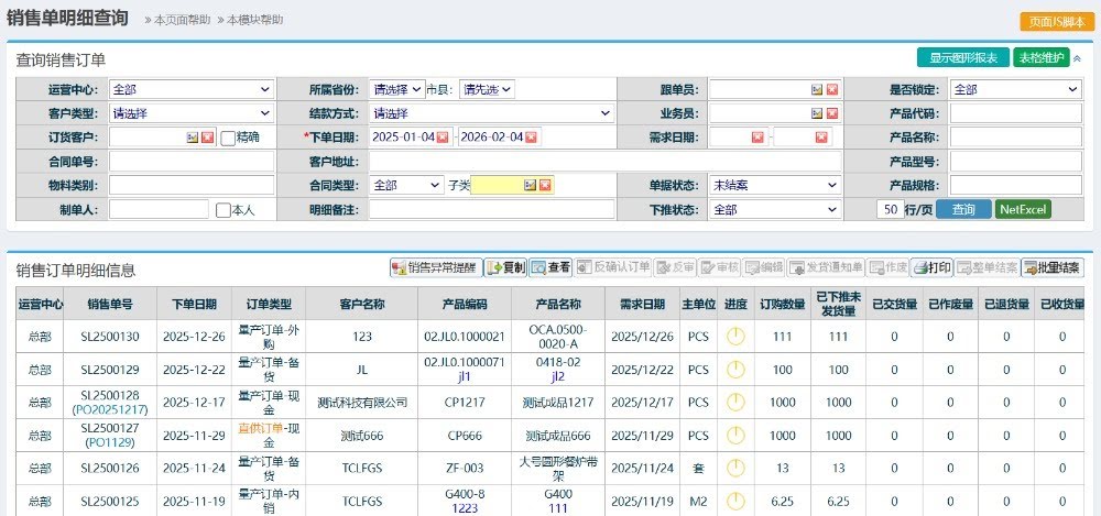

好了,成品经过我们生产订单生产出来了,接下来我们就需要进行一个销售业务。在点晴模切ERP系统中支持销售业务的单据主要有销售订单、出库通知单、销售出库单、销售退货单、应收单、销售发票等单据。

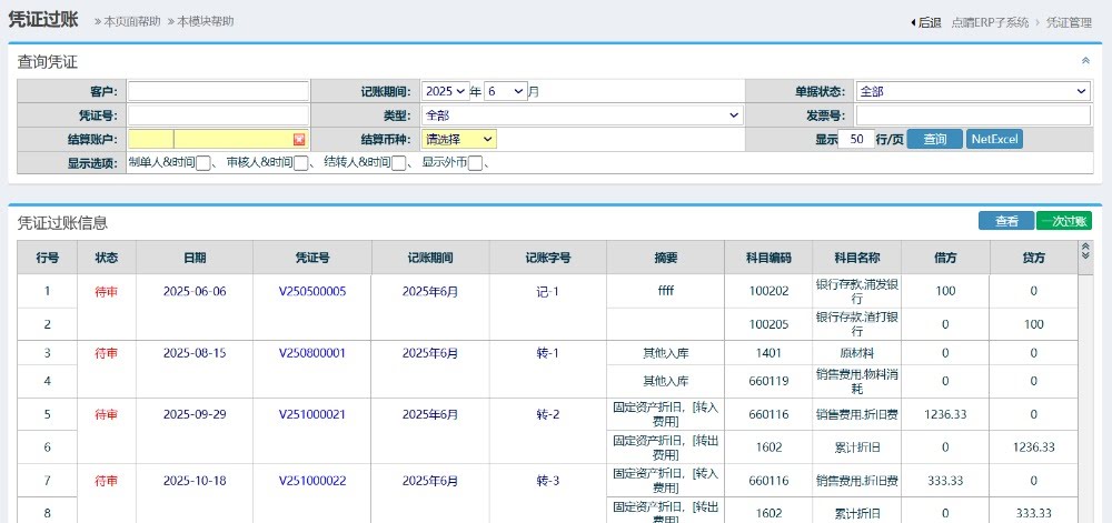

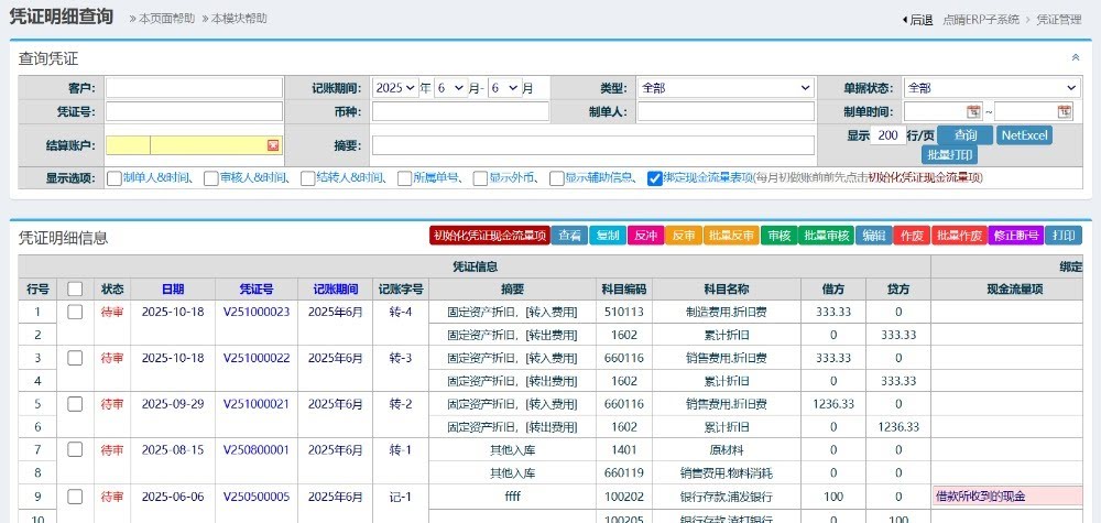

凭证过账
凭证管理

以上的凭证全部是基于点晴模切ERP系统的业务单据配置然后自动生成的,几乎不需要去手工输入凭证,只需要核对业务单据——生成凭证——核对凭证即可,其中有一部分不是很关键的过程没有进行记录。
