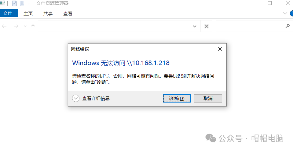

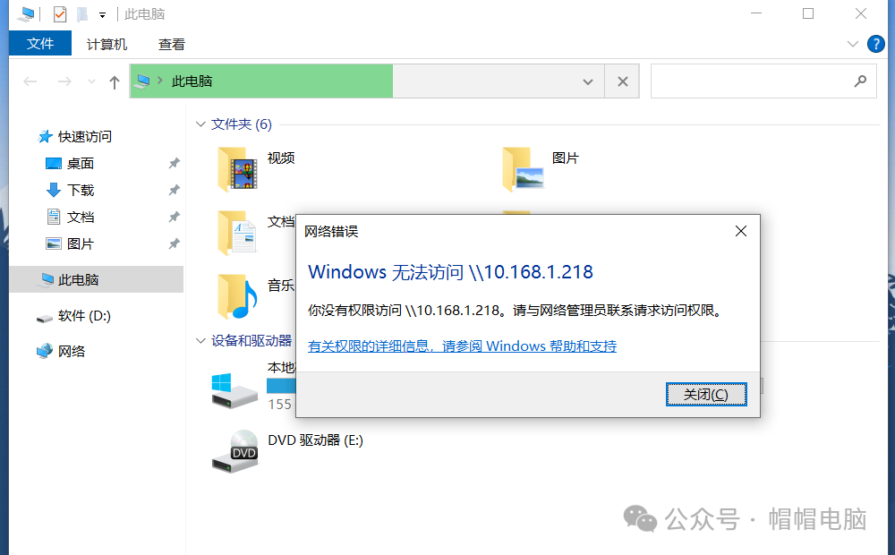

今天一周的第一天,领导的电脑上网打开公司的共享就提示无法访问,当时我还以为难道周六周日休息两天文件服务器罢工了不成,马上打开电脑访问文件服务器是工作正常的,莫非权限除了问题不成。
出现上网权限等,先要查看是否是其他问题在去电脑那边解决,所以马上用领导的账户登录公盘可以登录,后台服务器看了一下领导的账户是有读写权限,所以首先排除服务器的问题了,大概率是操作的问题导致。
正当我准备去领导那里的时候,领导也截图发过来了,看提示访问操作也是可以的(因为公盘是公司内部常用的,一般建立了快捷访问方式在桌面)所以看截图是打开没有问题,就那么双击一下。
到了领导那里,打开电脑直接输入IP地址访问共享,这个提示是没有权限访问服务器地址。
所以领导看到这个的时候,询问我,是不是把领导的权限给禁用了,这一下把我说的迷糊了,莫非我后台刚看的信息不对吗?又或是领导登录凭据信息不对呢。

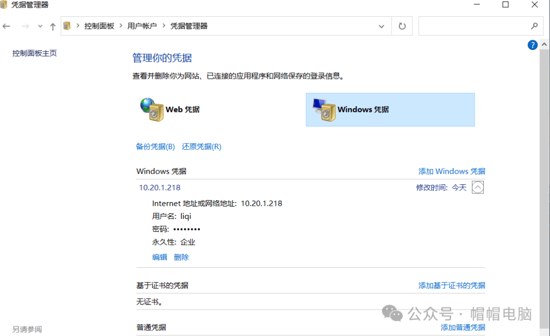

打开控制面板-用户账户-凭据管理器,点击windows凭据,看了下里面是有领导的凭据信息,但是不管对不对都给重新修改一下。

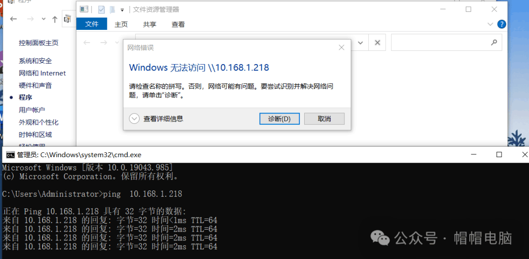

再次登录还是不行,难道是网络不通,在ping一下服务器地址,提示返回没有任何问题,这瞬间就纠结了,把登录信息都给清掉再试试。

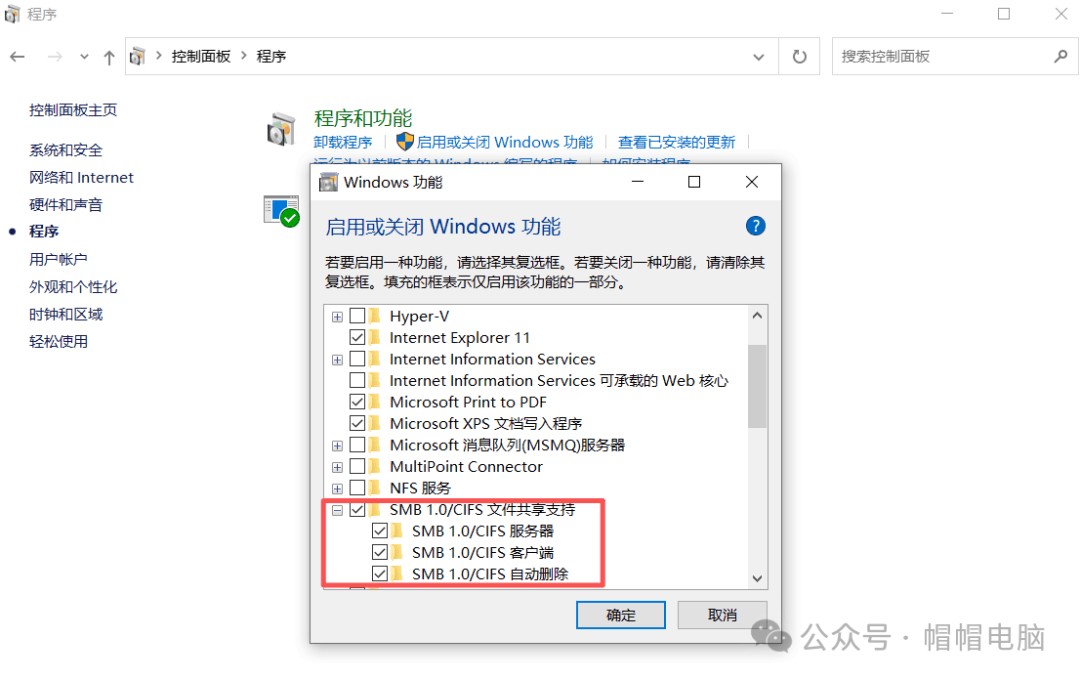

这里猜测是smb的协议版本可能有问题,打开控制面板-程序-点开“启用或关闭windows功能”,可以看到是已经勾选了SMB1.0文件共享支持的,说明也是没问题呀。

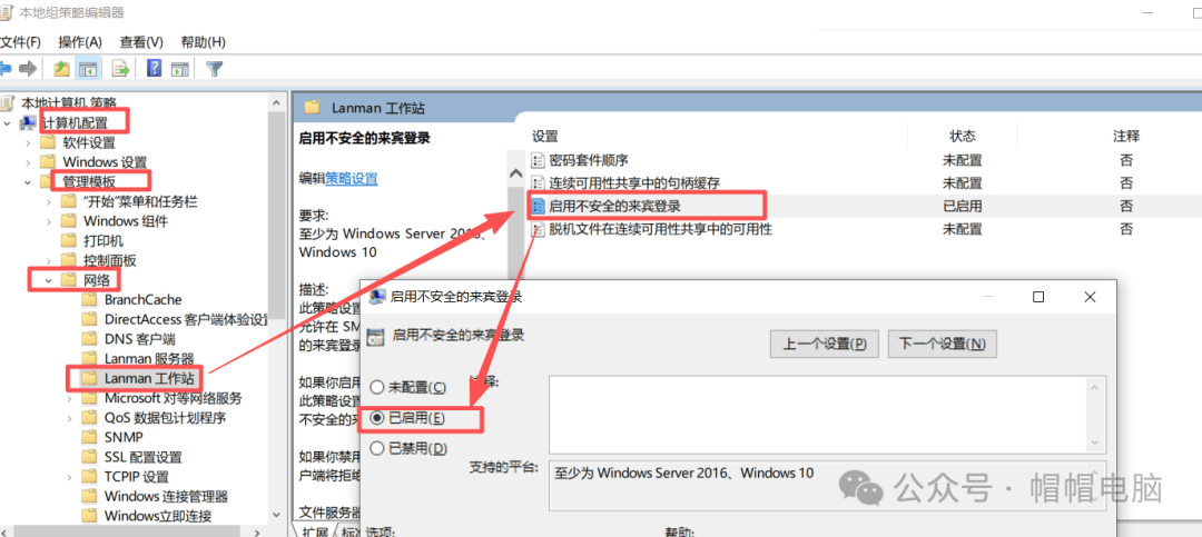

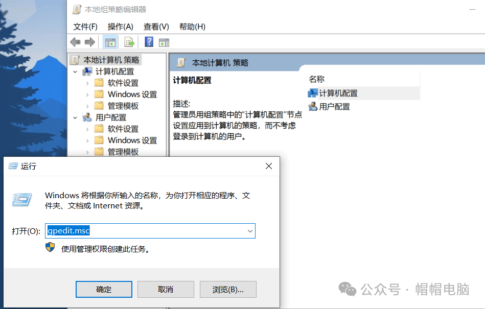

继续下一个方法试试,打开运行框,输入“gpedit.msc”打开组策略编辑器:
在组策略编辑器中依次打开路径:计算机配置-管理模版-网络-Lanman工作站-右侧选择启用不安全的来宾登录,选择已启用,点击确定。

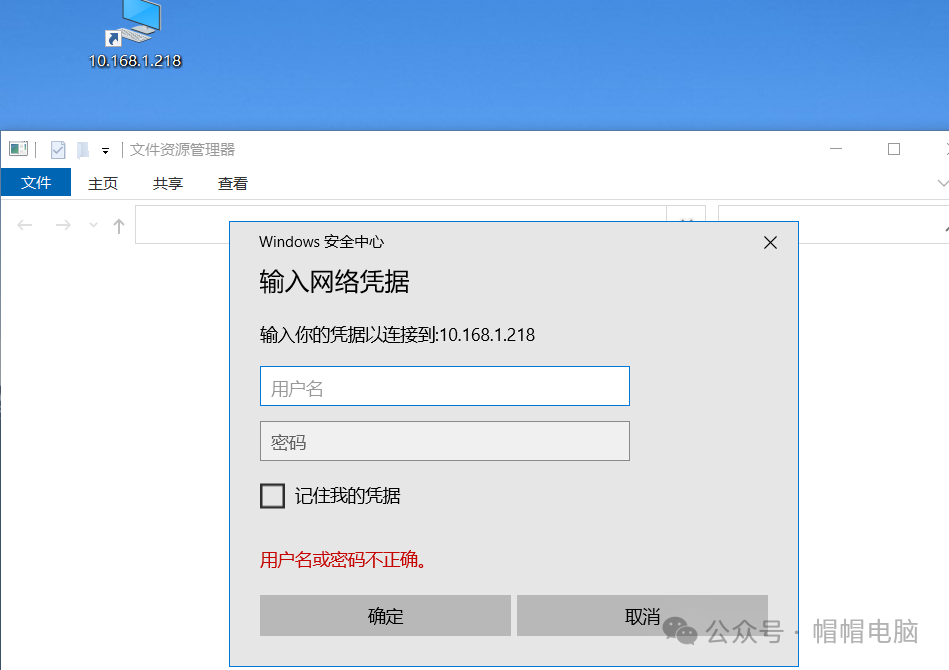

然后重新启动一下,再次双击快捷访问链接,立即弹出了登录网络凭据窗口,说明可以登录了。
输入领导的登录信息,成功访问文件服务器,这个很简单的小问题,相信没有多尝试去排查根本就想不到是组策略就可以解决的,所以还是要多排查一番啊,当然这不算奇葩问题,领导的问题解决时间是长一点好还是短一点好呀,反正花了点时间我会跟领导说这个难度还是很大,但是还是克服了困难,成功的解决了。
