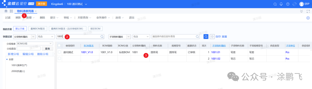

正常我们在使用ERP系统的时候,应该都知道物料清单的功能,其实大家经常用的可能就是物料清单这个功能。
物料清单
1️⃣进入物料清单程序,可以通过菜单链接,也可以在金蝶云星空主界面进行搜索进入。
2️⃣在过滤或者快捷过滤,输入父项物料编码的代码或者其他条件进行搜索
3️⃣在查找展示界面,即可展示物料清单正查查到的整个BOM结构。
这里大家可能又会想,这里正查好像只能查到其下级一层的BOM子项结构,如果我要查看整个BOM的所有子项物料,全部展开该如何进行查询呢?这块的就需要用到正宗的物料清单正查功能了,如下图所示。

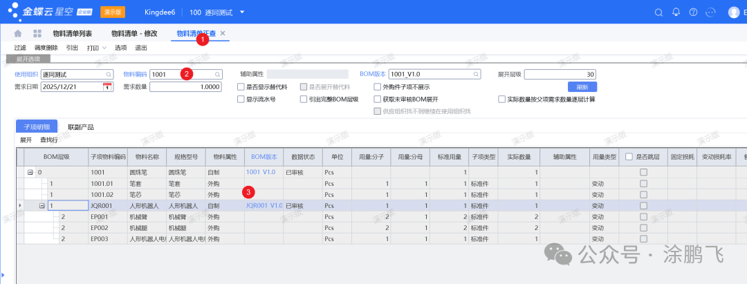

物料清单正查
1️⃣进入物料清单正查功能。
2️⃣选择查询条件,如组织、父项物料、BOM版本、展开层级等,点击「刷新」。
3️⃣如图所示,在查询到的展开界面中可以查看当前父项物料的整个完整BOM机构,可以按层次分开查看,很直观。

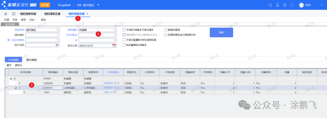

物料清单反查实操
物料清单反查
1️⃣进入物料清单反查程序。
2️⃣在条件输入区域,输入需要查询的原材料或者半成品等部件,调整其他的查询条件,点击「刷新」查询。
3️⃣在查询展示区域,可以看到当前被查询物料应用在了哪些BOM结构中,在BOM结构中的哪层上,用量等都可以看的一清二楚。
BOM反查功能比BOM正查功能更消耗系统性能,这一块如果一次查询的数据太多,需要耐心等待。
