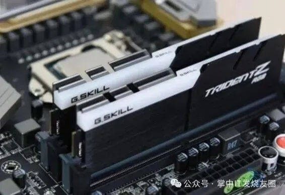

 三、正确安装内存条的步骤
(一)准备工作:
  • 1.关闭电脑电源,拔掉电源线
  • 2.触摸金属机箱放电,防止静电损坏内存
  • 3.打开机箱侧盖
(二)安装步骤:
  1. 找到主板上的内存插槽(一般在 CPU 旁边);
  2. 观察插槽卡扣方向,将内存条金手指对准凹槽;
  3. 垂直用力按下,听到“咔”一声说明安装到位;
  4. 若两条内存,请按主板说明书推荐的 A2 + B2 插槽 插入;
  5. 盖好机箱,重新开机。
