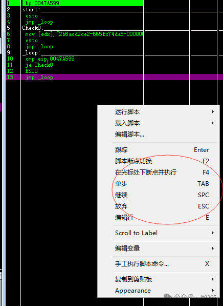

例如我们以前篇中改加密视频机器码的实例进行编写脚本实现自动处理和修改。
     首先我们在调试器内的手动操作修改固定机器码的步骤为:

以上是手动修改的过程。这样重复修改的过程,我们就可以编写脚本自动执行。
    自自动处理上面手动步骤从脚本命令中,找到相关命令
1.下断点
BP addr--------<BreakPoint>在指定地址设断点
2.运行程序
ESTO----<Exception STep  cOntinue>相当于在OllyDbg按 SHIFT-F9。例:  esto
3.修改内存(还有其它修改内存的命令也能使用)
MOV 目的操作数, 源操作数-------------<MOVe>将源操作数移动到目的操作数中。源操作数可以是一个十六进制序列格式#某个十六进制序列#,例如:#1234#。提醒:十六进制序列的位长只能是偶数,比如2, 4, 6, 8等等。
4.循环判断并修改内存
   找到相关的命令后,就可以动手编写了,是不是也非常简单。命令也给了使用说明。
    具体脚本代码:
// 逆向入门学习公众号:it0365
// www.xuejiemi.combp 0047A599 estojmp _loop
CheckO: mov [edx],"2b6acd9ce2-665fc74da5-0000000000"estojmp _loop
_loop:cmp eip,0047A599je CheckOESTOjmp _loop
脚本编写后,我们启动调试器,拖入EXE加密视频后,在反编写窗口中右键找到脚本插件
打开插件后,把编写的脚本加载进去:
    脚本流程就是对机器码位置下断点,一直监控当前地址和断点地址判断,然后修改EDX的值。自动执行脚本。
    根据命令,我们可以单步执行命令,看看有没错的地方。有错误它会报,然后我们修改即可。 如果脚本无误,按空格键它就会自动执行脚本去修改机器码了。这样每次启动脚本自动执行就固定了机器码,是不是非常方便。
