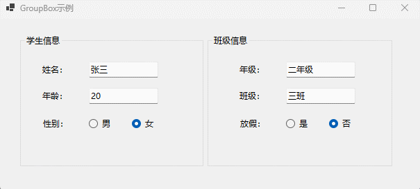

在Form窗体中添加GroupBox,和其他控件一样,可以从工具箱拖动一个GroupBox到Form窗体中,GoupBox作为容器控件,和其他普通单一功能控件一样,具备Size,Location等属性,可以用于设置大小,GoupBox的起始位置等信息。在本示例中,同一个Form窗体中,创建两个GroupBox,分别表示学生信息,班级信息,可以清晰的从视觉上进行区分,如下图所示:
 在上述示例中,学生信息GroupBox中的性别,用RadioButton进行表示,同时班级信息GroupBox中的放假,也用RadionButton进行表示,可以看出同一个GroupBox中的RadioButton是互斥的,如男/女,是/否只能有一个被选中;而分别处在两个GroupBox中的RadioButton则相互独立,互不干扰,如性别的选择,不会影响到放假的选择,这就是容器的另一个作用:程序化分组。

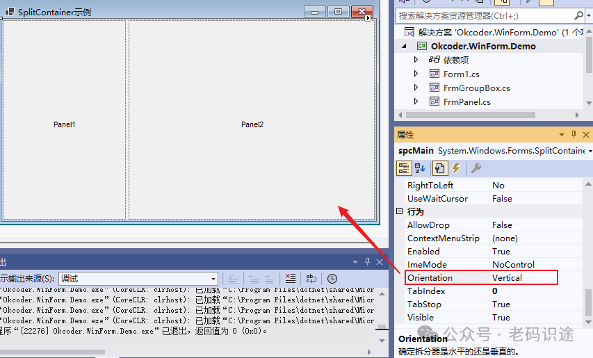

SplitContainer
SplitContainer控件可以被视为一个组合控件,它由一个可移动条分隔成两个面板。 当鼠标指针位于条上时,指针的形状会改变,以指示该条是可移动的。此控件可以创建复杂的用户界面,如上下布局,左右布局等常见形式;SplitContainer关键属性如下所示:
  • Orientation属性决定了拆分器的方向,当此属性设置为 Vertical时,拆分器从上到下运行,创建左右面板。
  • FixPanel属性确定在调整 SplitContainer控件大小后,哪个面板将保持固定大小。
  • IsSplitterFixed 属性确定拆分器是否可由键盘或鼠标移动。
  • SplitterDistance 属性确定从左边缘或上边缘到可移动拆分条之间的距离(以像素为单位)。
  • SplitterIncrement 属性确定拆分器可由用户移动的最小距离(以像素为单位)。
  • SplitterWidth 属性确定拆分器宽(厚)度(以像素为单位)。
  • SplitterMoving 事件,拆分器移动时发生。
  • SplitterMoved 事件,拆分器移动时发生。

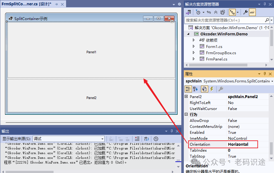

在Form窗体中,默认添加的SplitContainer控件,会自动填充到当前Form窗体中,所以默认Dock属性为Fill。SplitContainer容器的默认Orientation属性为Vertical,创建左右布局,如下所示:
如果需要创建上下布局,则可以设置Orientation属性为Horizantal。如下所示:
容器控件之间可以进行嵌套,以实现复杂的布局,如:通过两个SplitContainer进行组合,便可以创建经典的上下左右布局,如下所示:
SpitContainer因其便利性,在众多布局容器中应用非常广泛。

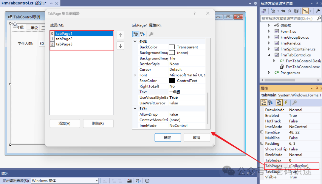

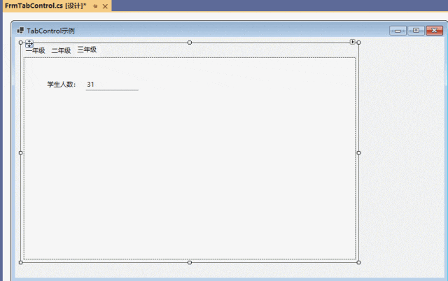

在工具箱中,拖动TabControl控件到Form窗体中,便可以创建TabControl实例。默认创建的TabControl,并不会填充到Form窗体,如果需要填充整个窗体,可以设置Dock属性为Fill。在Visual Studio设计器中,可以点击TabControl右侧的箭头添加和删除选项卡,如下所示:
除了上述方式,在选择TabControl实例后,通过属性窗口的TabPages集合编辑器窗口进行添加或删除选项卡,以及修改选项卡的属性等,如下所示:
通过TabPages选项卡编辑器,可以实现如下功能:
  1. 添加,删除选项卡。
  2. 设置选项卡的属性,如Text属性对应TabControl控件中选项卡的标题
  3. 调整选项卡的顺序。

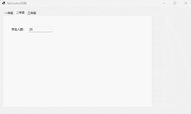

当在TabControl的选项卡之间进行切换时,会触发SelectedIndexChanged事件,可以在此事件中处理需要的业务逻辑,如下所示:
以下代码将提示当前点击的选项卡的索引号:
namespace Okcoder.WinForm.Demo{    public partial class FrmTabControl : Form    {        public FrmTabControl()        {            InitializeComponent();        }
        private void tabMain_SelectedIndexChanged(object sender, EventArgs e)        {            string msg = $"当前选择的是第{this.tabMain.SelectedIndex+1}个选项卡";            MessageBox.Show(msg);        }    }}
示例效果如下所示:

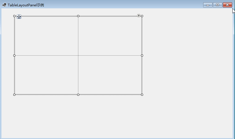

首先在工具箱中,拖入TableLayoutPanel到Form窗体中,默认TableLayoutPanel是两行两列,可以通过控件右边的黑色实心三角,进行快捷添加和删除。在弹出的菜单中,点击“编辑行和列...”,可以打开“行和列样式”对话框,可以设置行列的宽度和高度,宽度高度设置可以有两种形式,如下所示:

默认情况下,TableLayoutPanel在Visual Studio设计器中显示虚线边框,实际运行起来并不显示,如果需要显示边框,可以设置CellBorderStyle属性,它是一个枚举值,主要有以下值:
