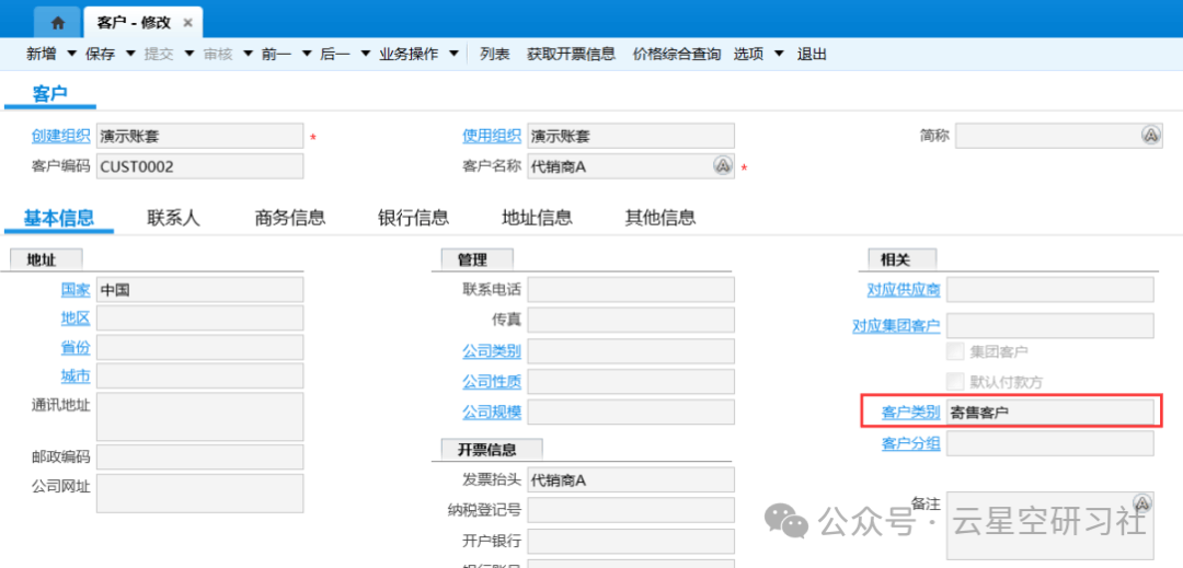

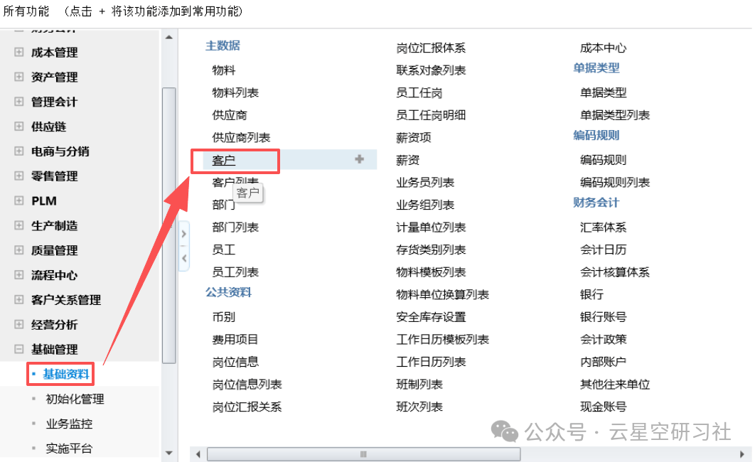

第一步:新增寄售客户
路径:【基础管理】-【基础资料】-【客户】,如图1-1:
图1-1
关键点:客户类别必须选择【寄售客户】!如图1-2:

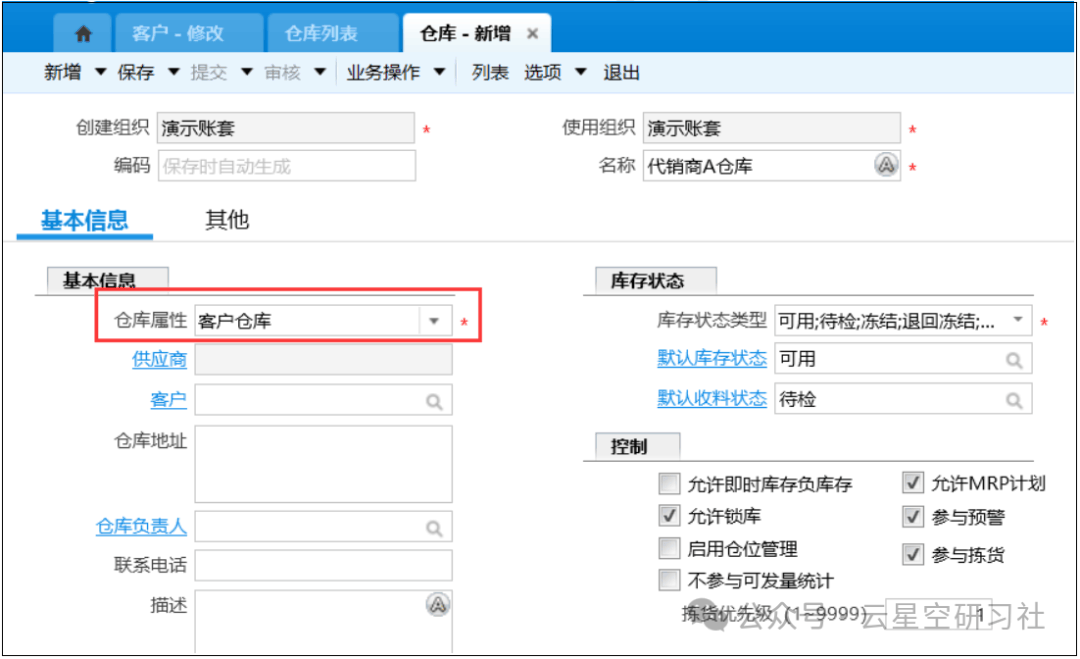

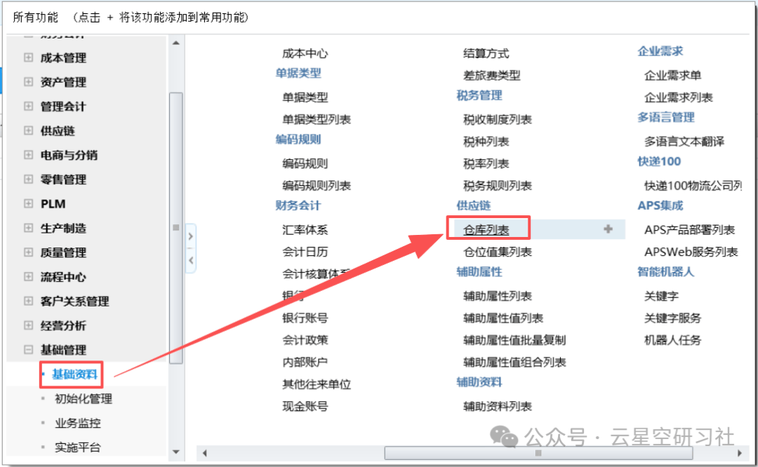

第二步:新增客户仓库
路径:【基础管理】-【基础资料】-【仓库】,如图2-1:
2-1
新增仓库,关键点:仓库属性必须选择【客户仓库】!图2-2:
图2-2
💡 小贴士:客户仓库是寄售业务的核心,它代表货物已经发出但仍在代销商处,物权仍属于你。

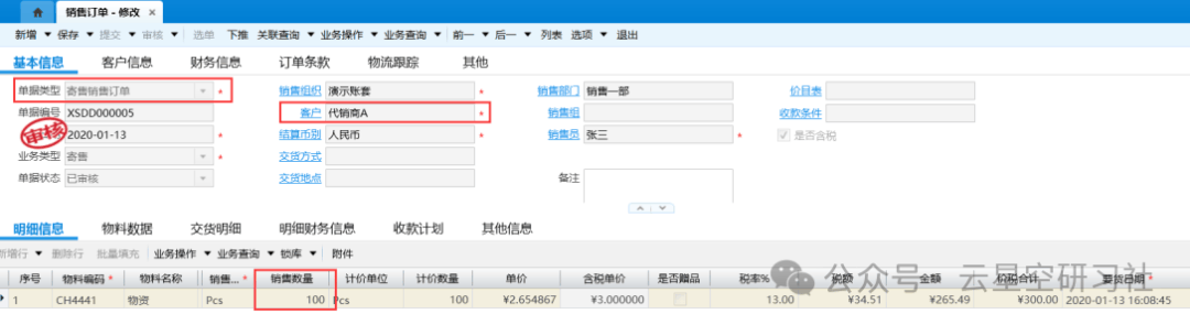

步骤1:创建寄售销售订单并审核
路径:【供应链】-【销售管理】-【销售订单】
关键点:单据类型必须选择【寄售销售订单】,如图3-1:

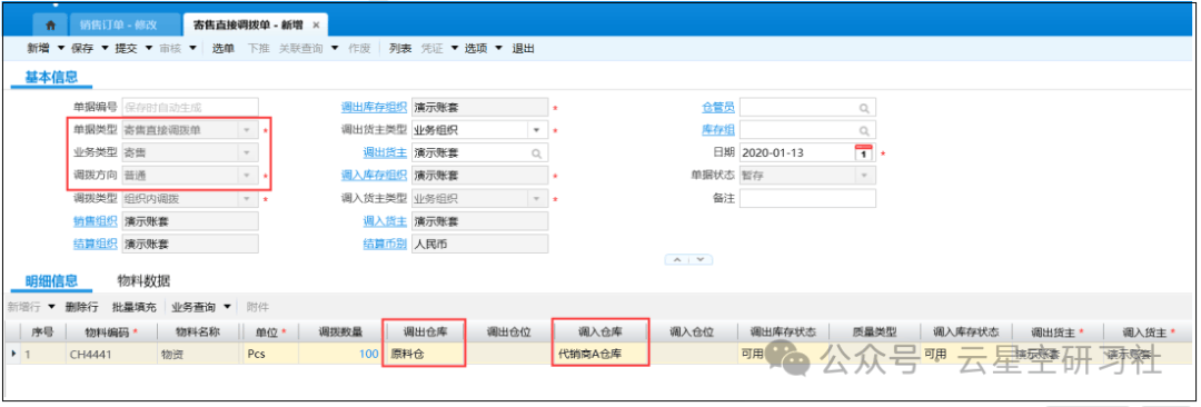

从销售订单下推【寄售直接调拨单】,如图3-2:
关键点:
调出仓库:我方材料仓库
调入仓库:寄售客户仓库
图3-2

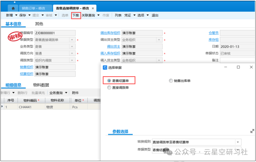

步骤3:下推寄售结算单并审核
当代销商卖出80件后,通过【寄售直接调拨单】下推【寄售结算单】进行结算,如图3-3:
图3-3

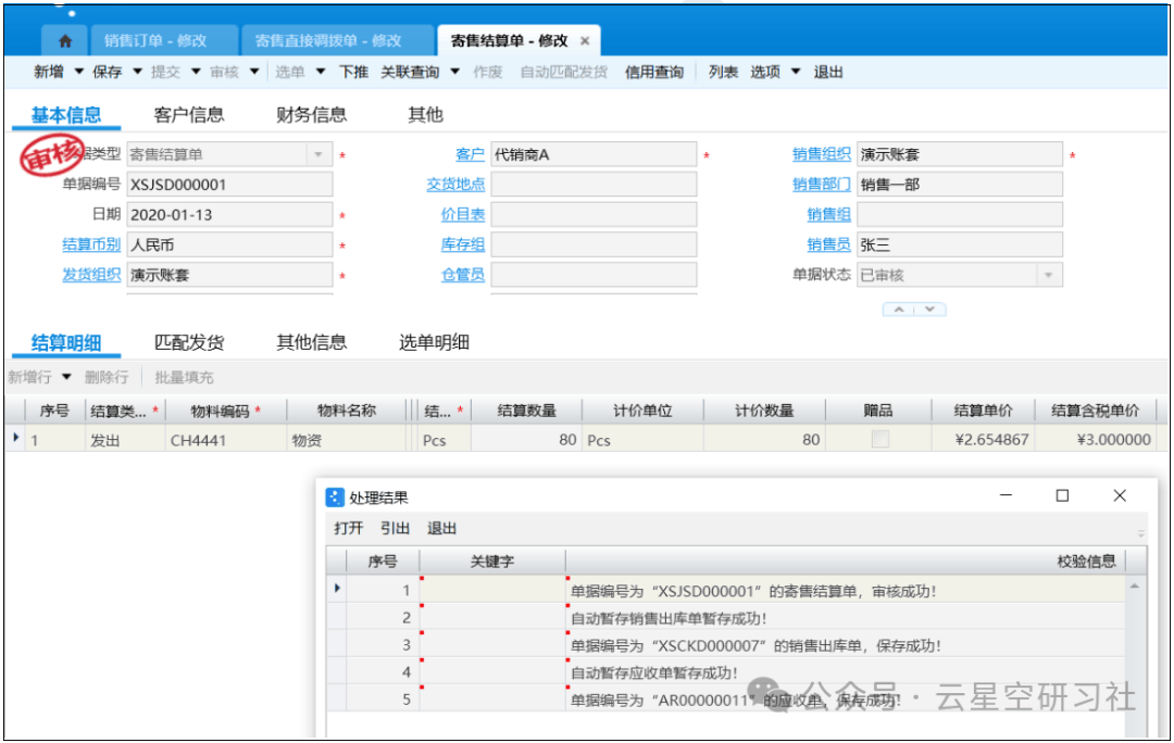

审核寄售结算单,神奇的事情发生了:
寄售结算单审核后,系统自动生成销售出库单和应收单!如图3-4:

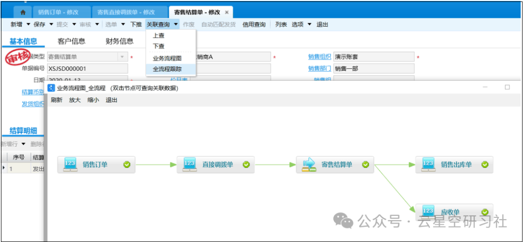

图3-4
这就实现了“一次结算,两单齐发”的自动化效果,大大减少了财务人员的手工操作,查看全流程跟踪,如图3-5:
图3-5

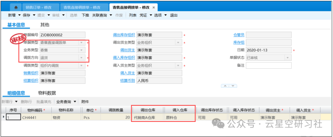

直接通过原【直接调拨单】下推【直接调拨单】,如图4-1:
关键点:
调拨方向选择【退货】
调出仓库、调入仓库与原直接调拨单相反
图4-1
💡 小贴士:未结算的货物还在“发出商品”状态,退货就是原路返回,冲减发出商品即可。

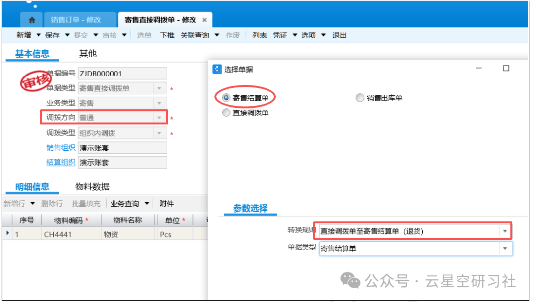

第五步:结算退货:已经结算的货物被退回了怎么办?
场景三:已经销售结算的10件货物被最终客户退回
这种退货称为 “结算退货”——货物已经结算确认收入了,退货处理更复杂。
操作步骤:

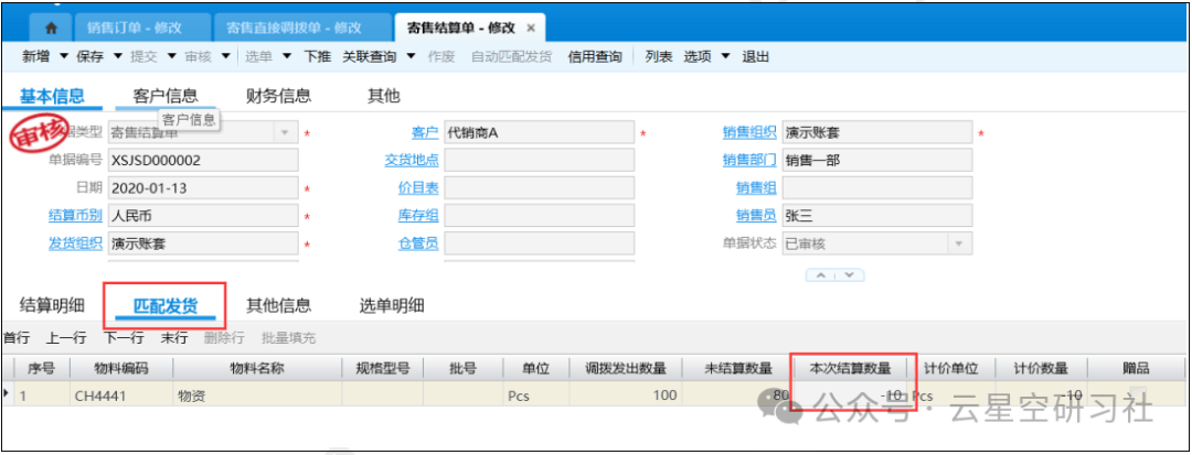

通过原本的【寄售直接调拨单】下推【寄售结算清单(退货)】,如图5-1:
图5-1
关键点:
结算类型选择【退回】
单击【匹配发货】
修改退回数量为-10
如图5-2:
图5-2

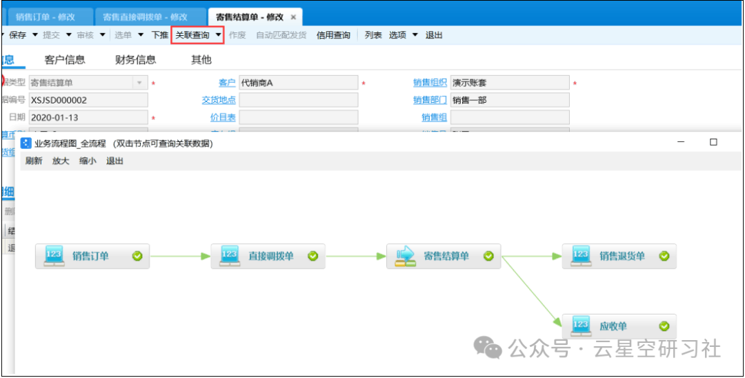

审核结算清单后,系统自动生成【销售退货单】和【应收单(红字)】!全流程跟踪如图5-3:
5-3
